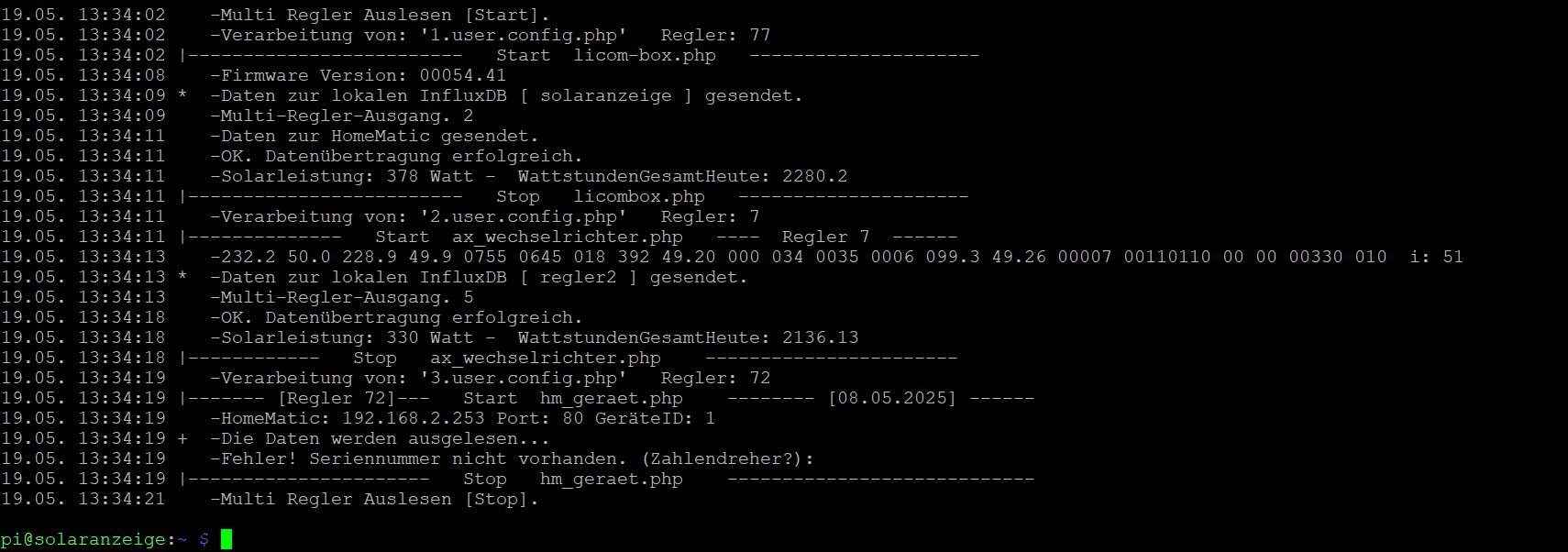

in der log bekomme ich folgende Meldung:
18.05. 20:30:21 -Verarbeitung von: '3.user.config.php' Regler: 72
18.05. 20:30:21 |------- [Regler 72]--- Start hm_geraet.php -------- [08.05.2025] ------
18.05. 20:30:21 -HomeMatic: 192.168.x.xxx Port: 80 GeräteID: 1
18.05. 20:30:21 + -Die Daten werden ausgelesen...
18.05. 20:30:22 -Fehler! Seriennummer nicht vorhanden. (Zahlendreher?):
18.05. 20:30:22 |---------------------- Stop hm_geraet.php ----------------------------
18.05. 20:30:24 -Multi Regler Auslesen [Stop].

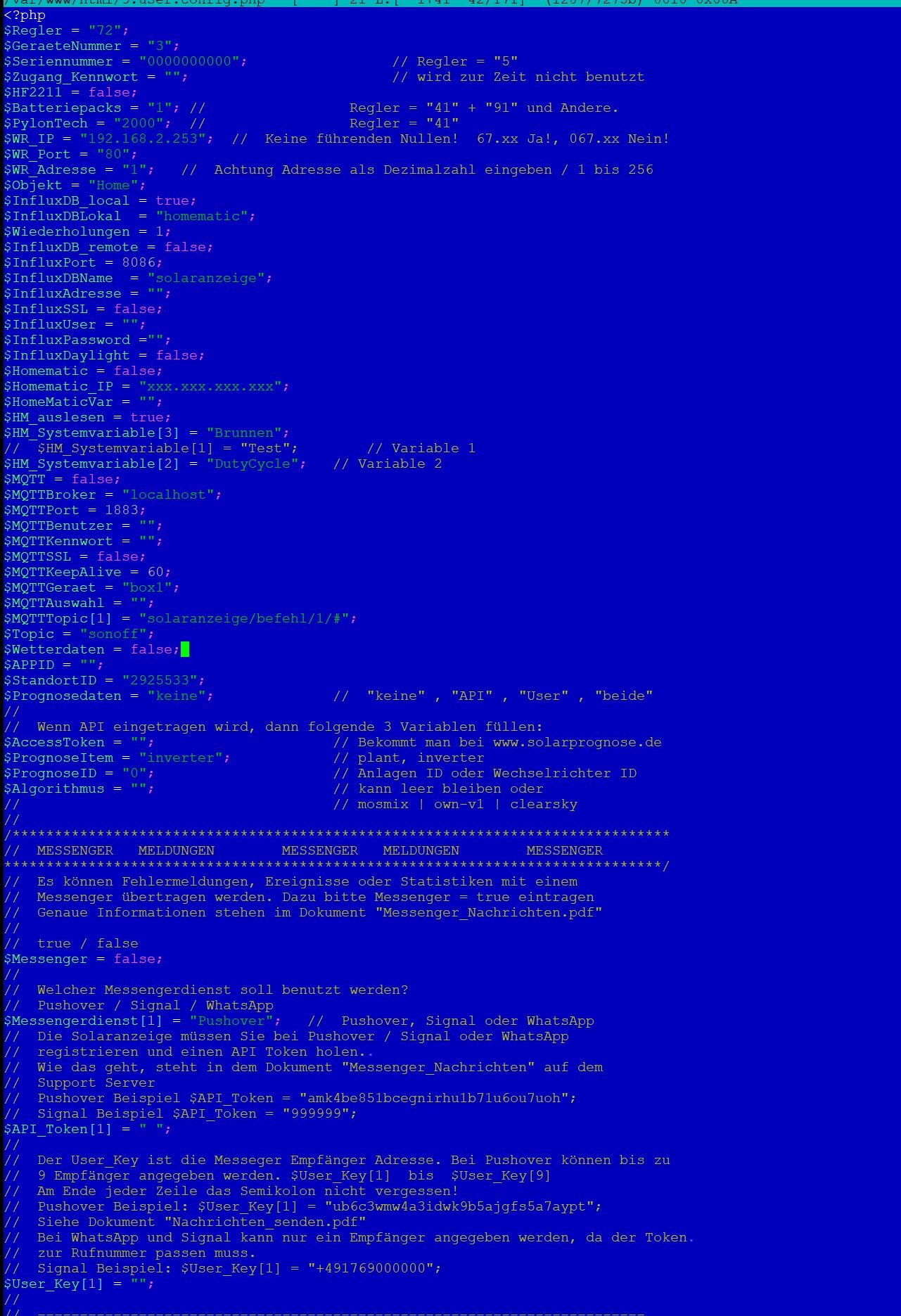

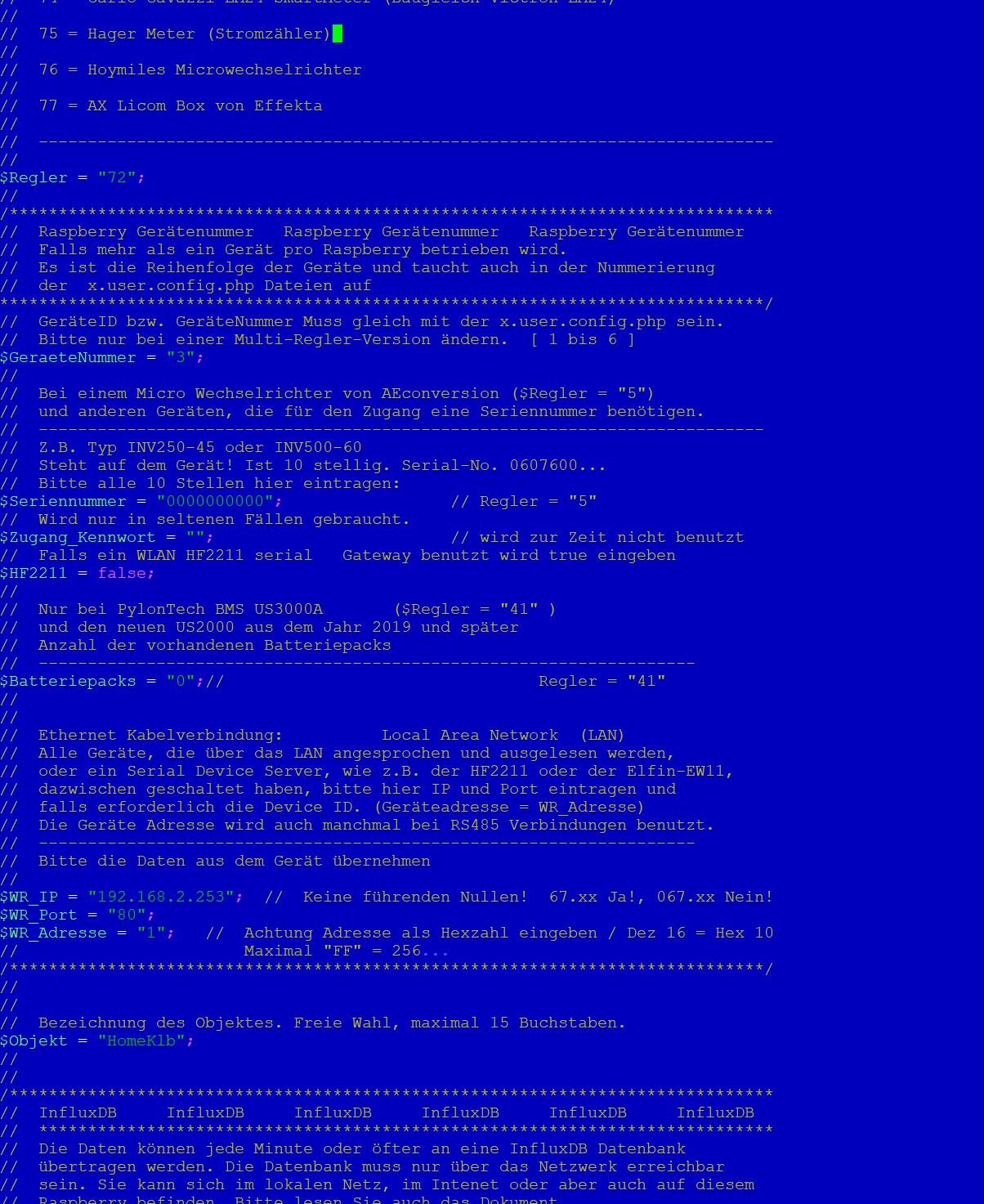

Der Fehler ist in dem Bereich der 3.user.config.php zu suchen:
Kannst du den einmal hier posten? Oder bessser die gesamte 3.user.config.php

Hallo Ulrich
hier nochmal die 3.user.config.
Mir scheint es so das die Meldung von HM_geraet.php kommt. Da gibt es eine Befehlszeile die diese Meldung generiert.
