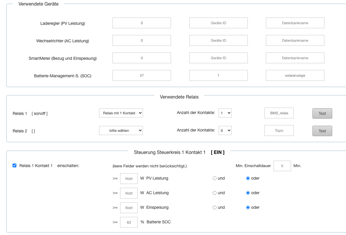

Kannst du bitte einmal ein Screenshot von der 1. Konfigurationsseite der Automation machen? Welche Reglernummer hast du bei Batterie eingetragen?

Meintest du diese hier?

Regler 57 Geräte ID 1

Ich habe bei Regler 57 noch eine Änderung gemacht. Kannst du bitte ein Update auf die Solaranzeige machen. Dann sollte es funktionieren.
Wie du schon sagst, muss das Measurement 'Batterie' heißen.
In der LOG Datei darf das nicht so stehen:
30.05. 18:53:01 ERRO Datenbank: solaranzeige Measurement: BSP Bedingung:  -> Keine Daten vorhanden.
30.05. 18:53:01 INFO Kapazität:  %
