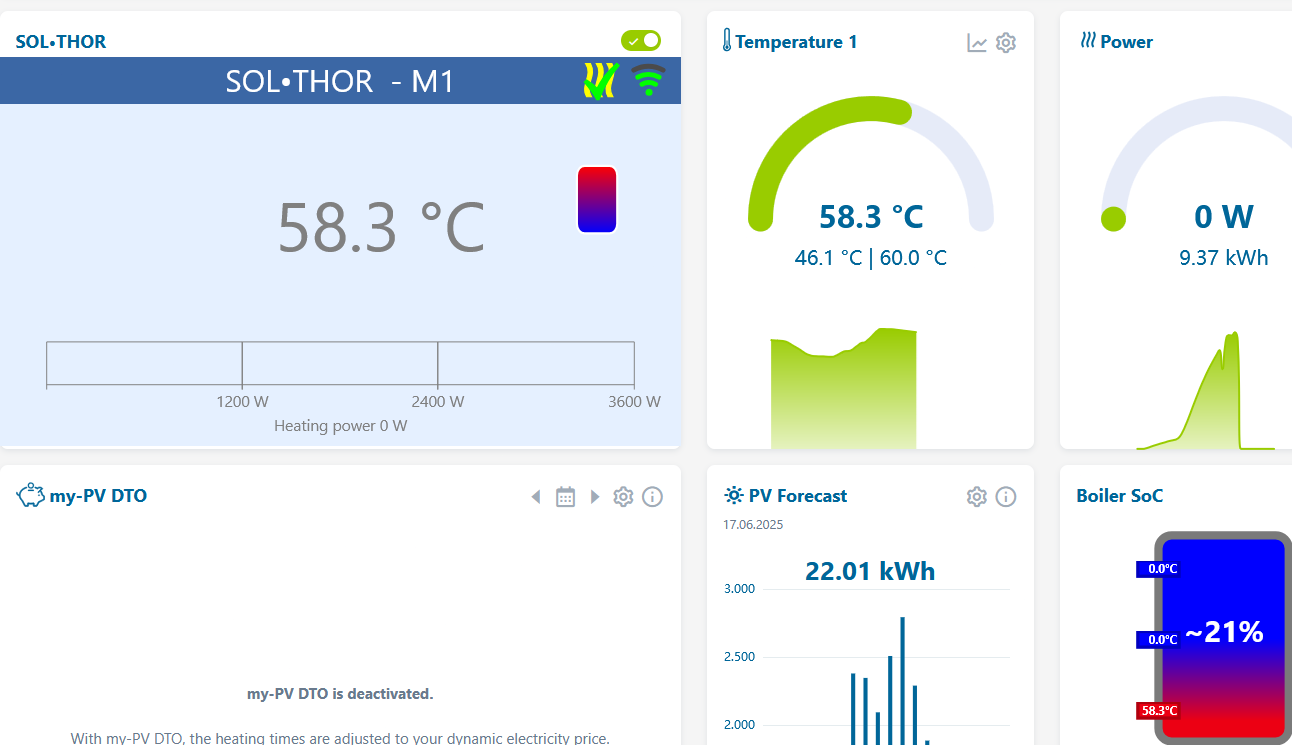

So, also ich hab das nun hinbekommen mit dem Sol Thor auslesen und das Thor Dashboard.
Das Gerät hab ich auch mal mit der myPV Cloud verbunden, nun zeigt er mir die geernteten kWh des Tages an. Wie bekomm ich die Infos aus der Cloud in die Solaranzeige rein?
Muss man das mit nem Skript von der Cloud holen? Ich glaub der Sol Thor gibt die Info so nicht via dem Auslese Skript raus.
