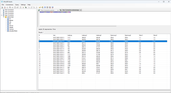

ich hab aktuell das System bei mir am laufen. Soweit so gut.
Jetzt hab ich aber einen. Sungrow SH19 bei mir dran und der hat 3 MPPT's.
ich würde auch gerne die drei anzeigen lassen.
Leider hab ich jetzt gesehen, das in der Datenbank nur 2 MPPT's abgefragt werden bzw. drin stehen.
Im Anhang ein Foto von der Liste.
Wie bekomme ich es hin, das da alle 3 MPPT's drin stehen?

Re: Sungrow Wechselrichter MPPT'S
Bitte ein Update auf die Solaranzeige machen. Da benutzt du noch eine alte Version.
