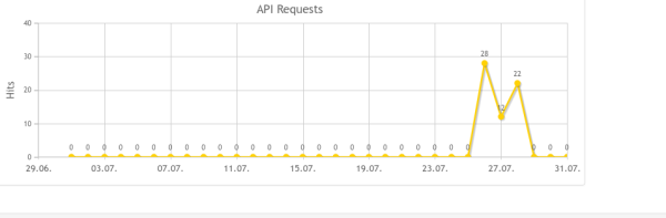

Ich habe den Access-Token gerade noch mal kontrolliert. Er ist richtig.
Interessanterweise werden aber die API-Zugriffe hochgezählt. Die Anmeldung scheint also zu funktionieren
