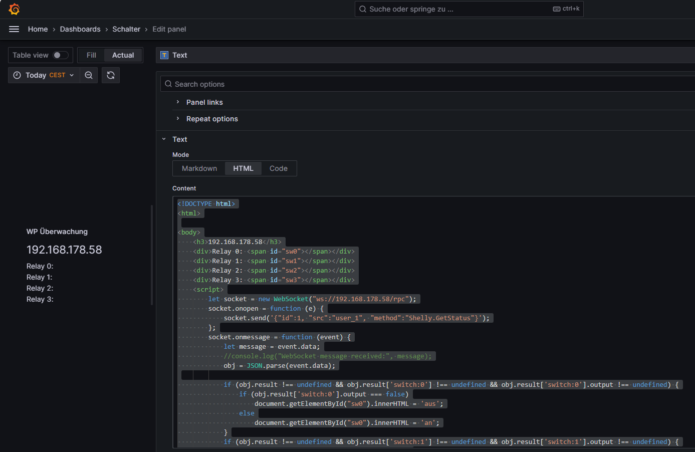

Oft gibt es den Wunsch, aus dem Grafana Dashboard direkt Shelly-Relais zu schalten. Hier ist eine Anleitung dazu, wie man so etwas mit einem HTML Button machen kann. Es können so sehr viele Buttons erstellt werden, wenn man sein eigenes "Schaltpult" erstellen möchte.
Eure Ideen sind willkommen.

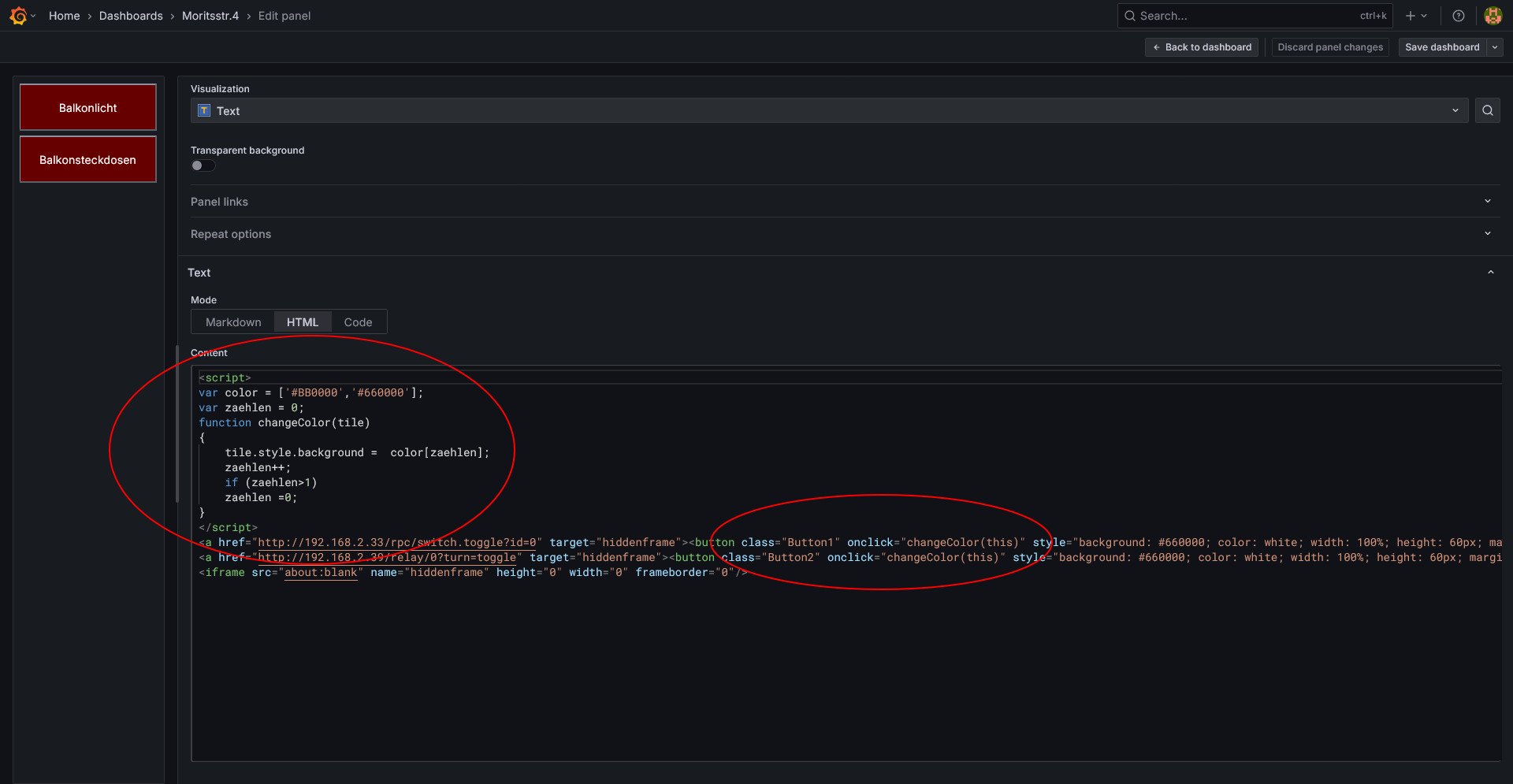

Hier ist eine Möglichkeit, wie man die Farbe des Buttons bei jedem Klick ändern kann:
Was muss geändert werden gegenüber der 1. Beschreibung?
  1. In jeder "Button" Zeile muss der Eintrag: class = "Buttonx" onclick = "changeColor(this)" ergänzt werden. x = eine fortlaufende Zahl also Button1, Button2 usw.
  2. Der <script> ... </script> Block muss als Erstes, vor die Button Zeilen platziert werden!
Dadurch ändert sich die Farbe des Buttons abwechselnd. Das hat jetzt nichts mit dem Zustand des Kontaktes zu tun, sondern man kann nur erkennen, ob der Button gedrückt wurde oder nicht. Es ist ein kleiner Schritt in die richtige Richtung. Es fällt uns bestimmt noch etwas Besseres ein.

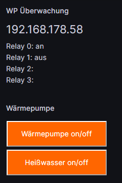

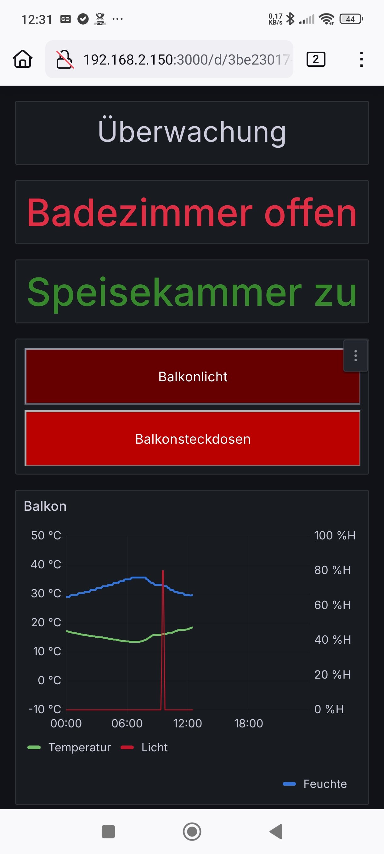

1. Test:
So sieht das auf einem Handy aus: Die ersten beiden Zeilen sind Fenster in Zimmern. Der rote Balken in der unteren Grafik ist das Licht auf dem Balkon. (Bewegungsmelder)

Ok du hast Fensterkontakte das ist auch noch so ein Nice to have welche hast du da genommen?
Ja finde das auf dem Handy ebenfalls so vor Da bin ich am rum probieren ob man auf dem Handy nicht 2 nebeneinander angezeigt bekommt, auf der anderen Seite kann man Gut Raum für Raum abgehen.
Beiträge: 6499
Hat sich bedankt: 162 Mal
Danksagung erhalten: 923 Mal
2 nebeneinander lässt Grafana auf dem Handy nicht zu. Zumindest habe ich noch keinen Trick gefunden. Die Fensterkontakte sind die Shelly BLU Door/window. Die sind preiswert.
