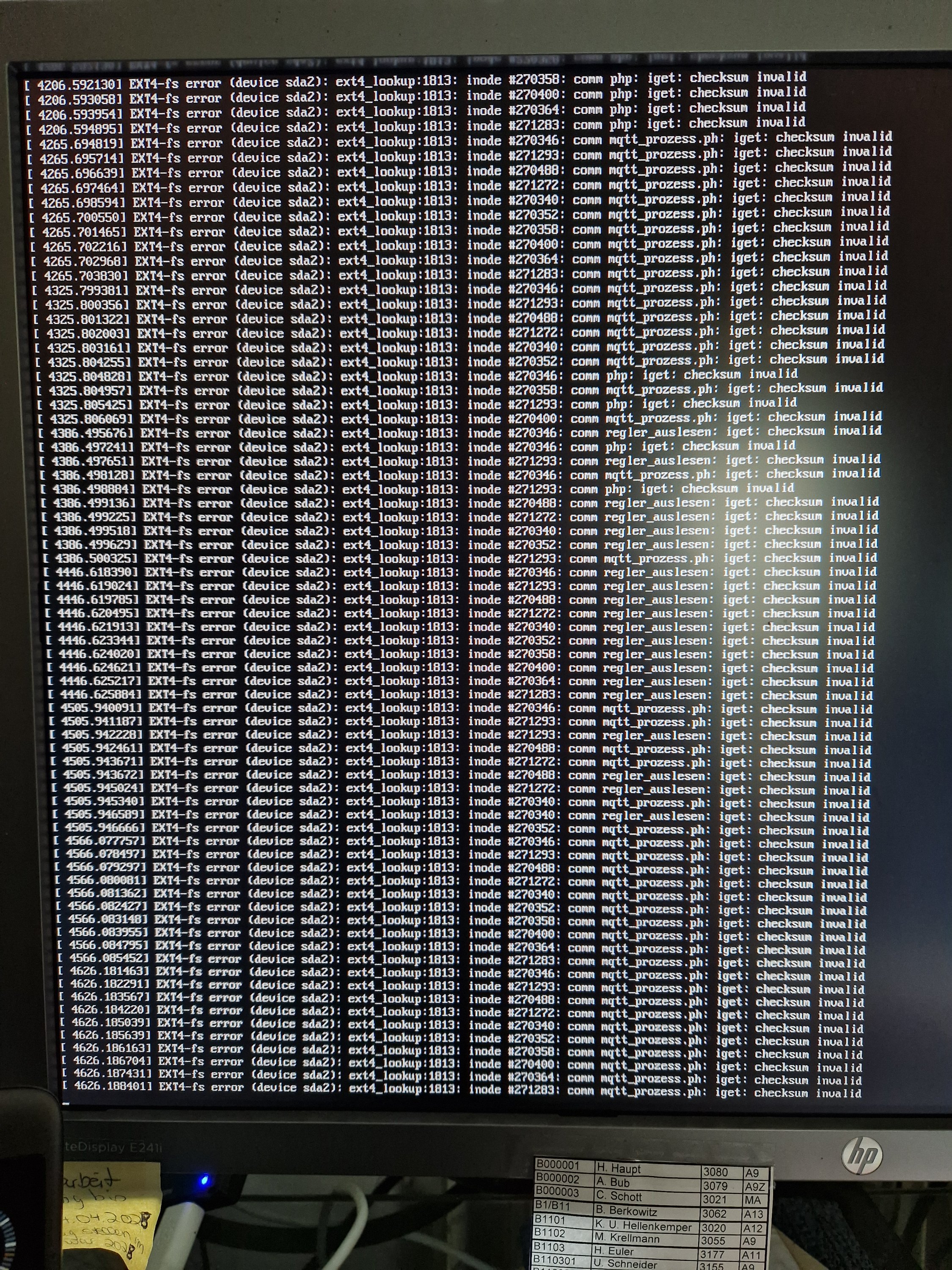

Dann den Stick in den PI ohne SD-Karte. Gerät bootet, fährt aber bis hin zu einem schwarzen Bildschirm ohne weitere Eingabeaufforderung.
Mit STRG+ALT+F1 komme ich zur Eingabeaufforderung. Hier zeigt der PI das anhängende Bild.
Irgendwas läuft da schief und ich weiß nicht was. Kann mir da jemand einen guten Rat geben?

Das sieht danach aus, dass der USB-Stick fehlerhaft ist. Hast du noch einen anderen Stick?

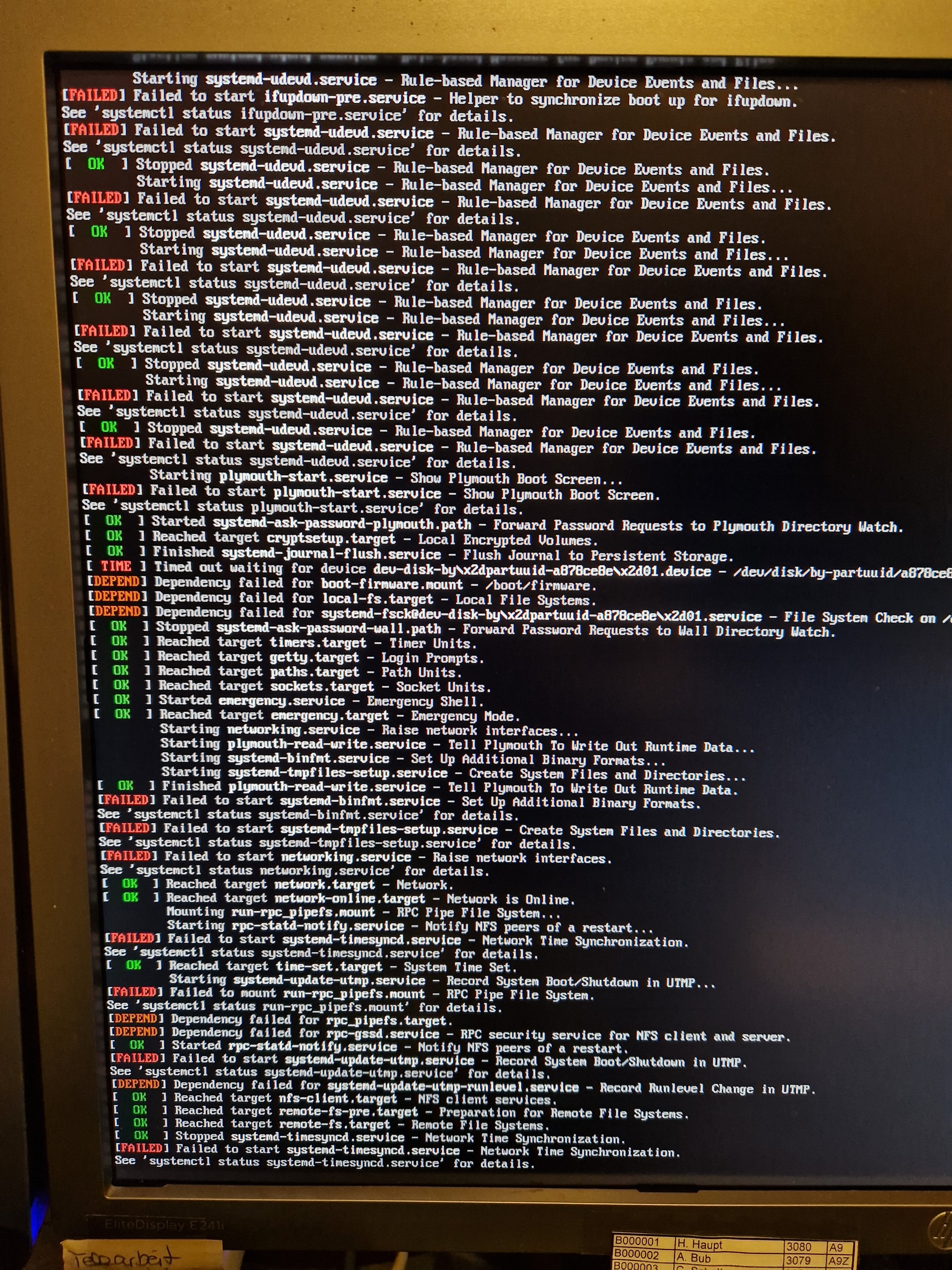

Stick habe ich keinen verfügbar. aber beim Versuch das System per SSD zu booten wirft der Pi das folgende aus:
