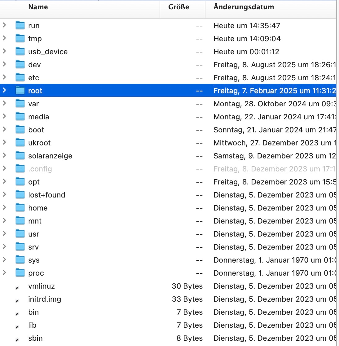

Re: Speicher läuft voll
Hallo
Also wenn ich mich direkt auf meinem Raspi einlogge, ist der Ordner in der Root struktur und wir auch kontinuierlich befüllt.
Damit vergrößert sich /dev/mmcblk0p2
Lösche ich in usb_device Dateien, verkleiner sich auch wieder /dev/mmcblk0p2

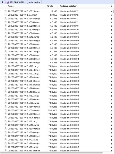

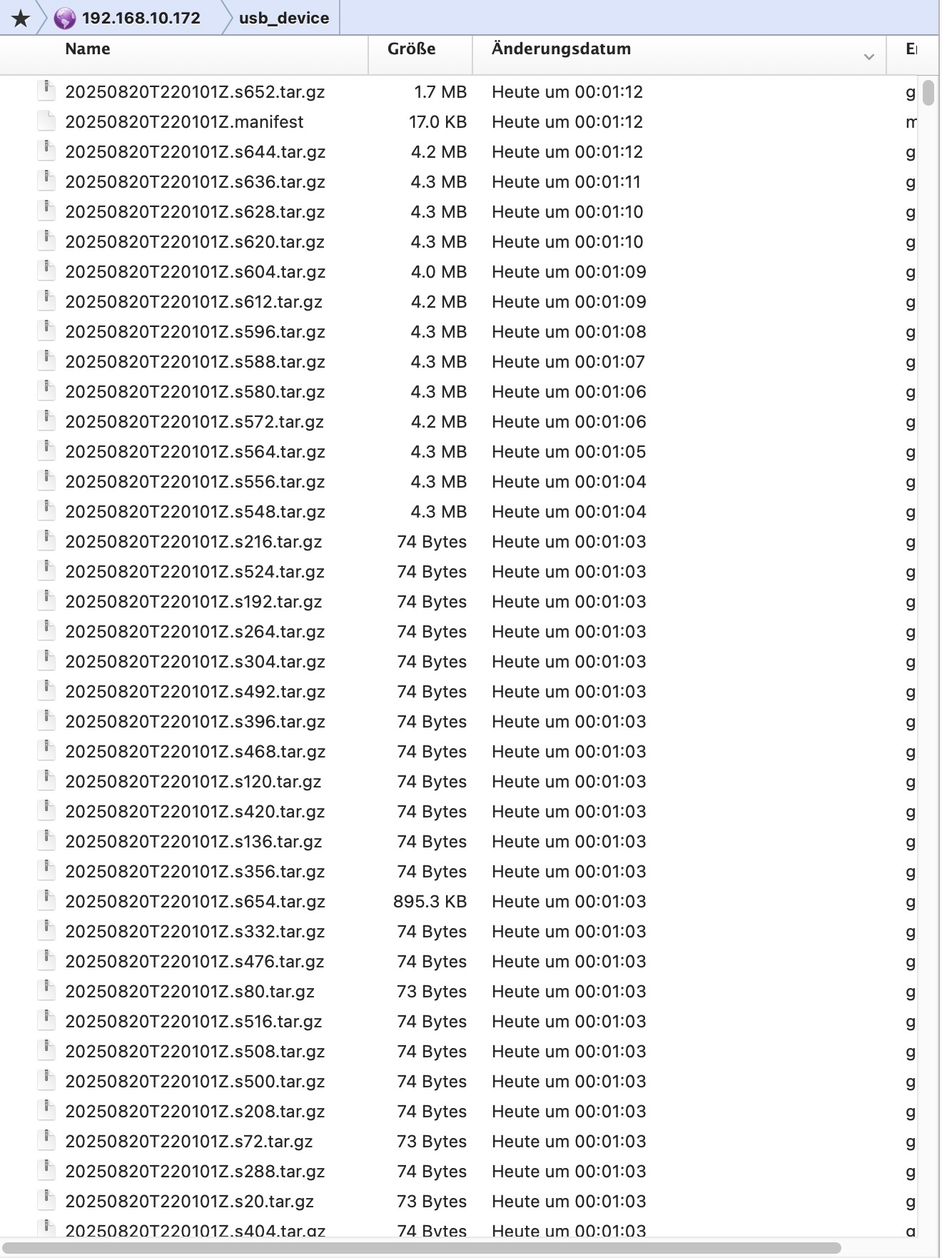

Hab mal 2 Bilder angehangen.
1. Root Verzeichnis
2. Der Ordner der voll läuft.

- Beiträge: 6586
Das sind doch alles gezipte Dateien. Wenn du eine einmal entpackst, was steht denn da drin?
https://www.cyberciti.biz/faq/how-to-c ... mand-line/
Es muss irgendwie mit einem Backup Programm zu tun haben. Hast du da irgendetwas installiert?
- Beiträge: 1267
- Hat sich bedankt: 25 Mal
Da schein ein Backup der InfluxDB falsch eingerichtet zu sein.
Jedenfalls sind das Dateien vom InfluxDB-Backup
- Beiträge: 1953
- Hat sich bedankt: 17 Mal
- Danksagung erhalten: 97 Mal
entweder ist ein backup einer Datenbank falsch eingerichtet,oder was ich eher vermute... zur backuptime ist das Ziellaufwerk nicht gemountet,dann passiert das ebenso!
