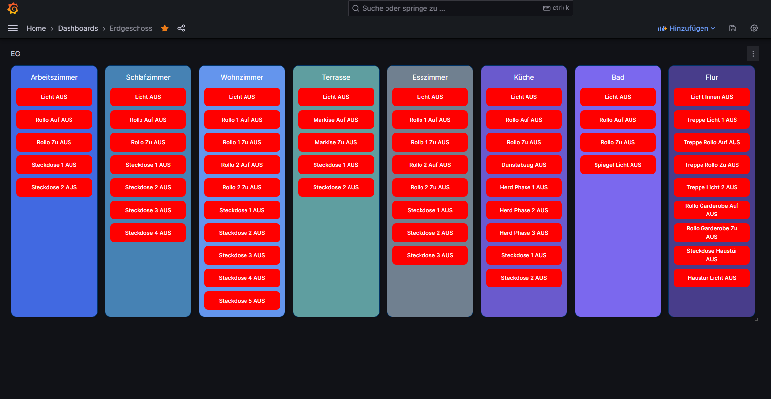

Folgende Antwort kommt zurück:
Quellübergreifende (Cross-Origin) Anfrage blockiert: Die Gleiche-Quelle-Regel verbietet das Lesen der externen Ressource auf http://192.168.2.39/rpc/Shelly.GetStatus. (Grund: CORS-Kopfzeile 'Access-Control-Allow-Origin' fehlt). Statuscode: 200.
Es muss etwas mit CORS zu tun haben. Wie man das Problem behebt, kann ich auch noch nicht sagen. (Die IP ist von meinem Shelly)
Screenshot 2025-08-23 084108.png (41.32 KiB) 58 mal betrachtet
So schauen meine ersten Anfänge aus und das ganze ist mit KI generiert die Button schalten die Ralais aber der Status wird wegen dem Cors Fehler nicht agezeigt, ich werde pro Stockwerk ein Dashboard mir Anlegen und dann die Geräteblöcke mir passend Positionieren.
Auf dem Desktop werden die Blöcke nebeneinander dargestellt so wie Platz ist, auf dem Smartphone untereinander hier schau ich mal wenn ich das ganze noch kleiner mache ob diese dann im Handy auch nebeneinander dargestellt werden.
Klar Farblich beist sich das aktuell aber die Sichtbarkeit ist halt deutlich.
Erdgeschoss-1756183643078.json
(8.18 KiB) 2-mal heruntergeladen
soweit bin ich mit dem ersten Erdgeschoss gekommen viel Arbeit hab ich da noch vor mir.
Was auch funktionniert ist auf dem Handy 2 Reihen nebneinander wenn man die grösse der Felder begrenzt ohne das die Übersicht darunter leidet.
