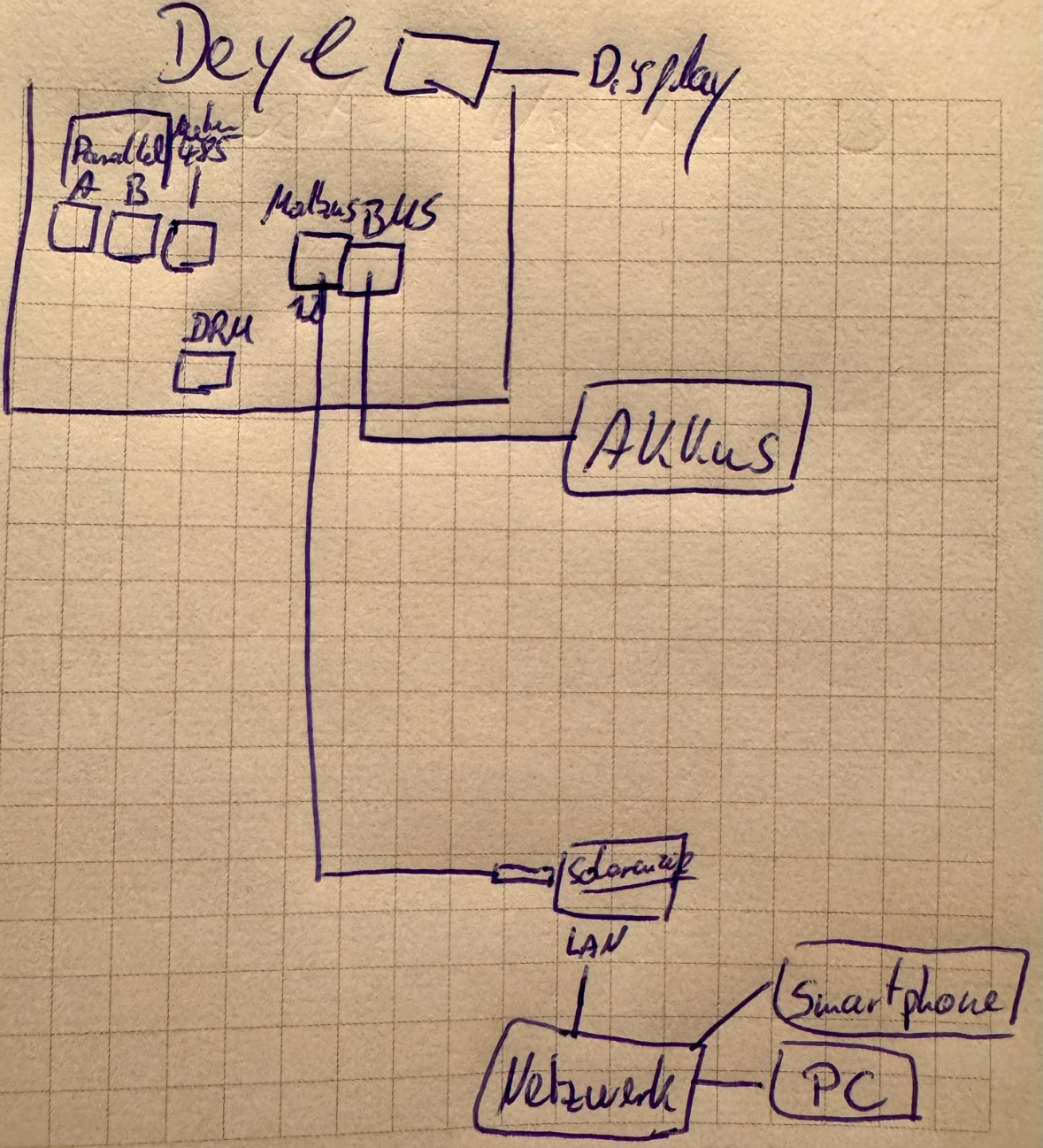

wie hängt der deye denn jetzt im netzwerk?
Re: falsche Daten kommen zurück
Den Deye habe ich bewusst aus dem Netwerk rausgelassen. Ich will nicht, dass einfach irgendwelche Updates aufgespielt werden oder sonst Irgendwer daran rumfummelt
Meine Frau schimpft immer über unseren Hochsicherheitstrakt mit den unterschiedlichen Netzwerken
Deswegen mein Wunsch über die Solaranzeige, die ich mir dann auch über VPN ansehen kann.

sofern du den WR nicht bei deye im system registrierst bzw die funktion update frei gibst,dürfte nix passieren. zumindest bei meinem sma teil ist das so.
wie siehst du dann die wr daten am handy? per bluetooth??
mal mal grobskizze auf wie die mühle verdrahtet ist, wir sind morgen abend wieder daheim,am handy tippen ist für mich ein graus
Die Daten vom WR sehe ich auf dem Display vom Deye.
Die Daten von der Solaranzeige über das Netzwerk.
