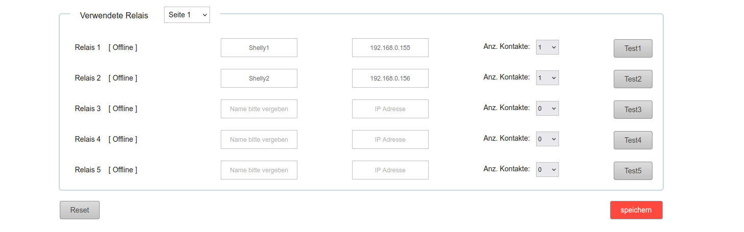

ich habe nun auch die Shelly Automation getestet und zwei Shelly Pro1 Relais mit Firmware 1.7.0 eingebaut.
Über die IP-Adresse im WLAN kann ich mich im Browser auf der WEB-Oberfläche von den Relais anmelden.
In der Shelly Automation werden die Relais aber nicht erkannt, sondern als Offline markiert. Im LOG steht dazu:
13.09. 20:51:01 INFO [ 62] Konfigurationsdatenbank vorhanden.
13.09. 20:51:01 INFO [ 67] Daten Datenbank vorhanden.
13.09. 20:51:01 ---- [ 87] Auswertung Relais Nummer 1 mit Kontakt Nummer: 1 beginnt.
13.09. 20:51:01 INFO [ 250] EIN - Vergleichswert 1 InfluxDB: 0
13.09. 20:51:01 INFO [ 259] AUS - Vergleichswert 1 InfluxDB: 0
13.09. 20:51:01 INFO [ 327] RelaisTyp:
13.09. 20:51:03 ERRO [ 3] Curl Fehler! Daten nicht empfangen! Could not resolve host: shelly
13.09. 20:51:03 OFF [ 359] Relais [] Nr. 1 mit Adresse ist OFFLINE. => Abbruch!
Warum versucht er den Hostnamen Shelly aufzulösen, der nirgendwo hinterlegt ist und benutzt nicht die konfigurierte IP-Adresse?

So wie es aussieht, hast du die IP Adresse nicht angegeben. Kannst du bitte ein Screenshot hier einmal posten?
Re: Shelly Pro1 wird nicht erkannt?
Als Anlage die Konfigurationseinträge.
Im LOG scheint er die Relais zu kennen. Hier die Meldungen:

13.09. 21:09:58 INFO [ 1536] Test Button 1 gedrückt.
13.09. 21:09:58 INFO [ 1540] Array
[Adresse] => 192.168.0.155
[Typ] => Shelly
[KontaktNr] => 1
[Schalten] => toggle
13.09. 21:10:04 INFO [ 668] Datenbank INSERT/UPDATE Fehler => 2. Versuch. Query: UPDATE Konfiguration set RelaisSeite = 1, DB1aktiv = 1, DBName1 = 'solaranzeige' , Measurement1 = 'PV', Feldname1 = 'Leistung',DB2aktiv = 1, DBName2 = 'solaranzeige' , Measurement2 = 'PV', Feldname2 = 'Leistung',DB3aktiv = 0,DB4aktiv = 0,DB5aktiv = 0,Schaltpunkt_aktiv = 1,Relais1aktiv = 0, Relais1Typ = 'Offline', Relais1Name = 'Shelly1', Relais1IP = '192.168.0.155', Relais1AnzKontakte = 1,Relais2aktiv = 0, Relais2Typ = 'Offline', Relais2Name = 'Shelly2', Relais2IP = '192.168.0.156', Relais2AnzKontakte = 1,Relais3aktiv = 0, Relais3AnzKontakte = 0, Relais13P = '', Relais3Name = '',Relais4aktiv = 0, Relais4AnzKontakte = 0, Relais4IP = '', Relais4Name = '',Relais5aktiv = 0, Relais5AnzKontakte = 0, Relais5IP = '', Relais5Name = '' where ID = 1
13.09. 21:10:04 ERRO [ 1689] UPDATE Konfiguration set RelaisSeite = 1, DB1aktiv = 1, DBName1 = 'solaranzeige' , Measurement1 = 'PV', Feldname1 = 'Leistung',DB2aktiv = 1, DBName2 = 'solaranzeige' , Measurement2 = 'PV', Feldname2 = 'Leistung',DB3aktiv = 0,DB4aktiv = 0,DB5aktiv = 0,Schaltpunkt_aktiv = 1,Relais1aktiv = 0, Relais1Typ = 'Offline', Relais1Name = 'Shelly1', Relais1IP = '192.168.0.155', Relais1AnzKontakte = 1,Relais2aktiv = 0, Relais2Typ = 'Offline', Relais2Name = 'Shelly2', Relais2IP = '192.168.0.156', Relais2AnzKontakte = 1,Relais3aktiv = 0, Relais3AnzKontakte = 0, Relais13P = '', Relais3Name = '',Relais4aktiv = 0, Relais4AnzKontakte = 0, Relais4IP = '', Relais4Name = '',Relais5aktiv = 0, Relais5AnzKontakte = 0, Relais5IP = '', Relais5Name = '' where ID = 1
13.09. 21:10:04 ERRO [ 1697] UPDATE KonfigurationSQLite set DB20aktiv = 0,DB21aktiv = 0,DB22aktiv = 0,DB23aktiv = 0,DB24aktiv = 0 where ID = 1
13.09. 21:10:04 ERRO [ 1714] UPDATE Schaltpunkte set Aktiv = 1, Relais = 1, Kontakt = 1, DauerMin = 5, DauerFix = 0, Vergleichswert1Ein = 1, Vergleich1Ein = 'gl', Vergleichswert1InputEin = 0, Verknuepfung1Ein = 'ende',Vergleichswert2Ein = 1, Vergleich2Ein = 'gl', Vergleichswert2InputEin = 0, Verknuepfung2Ein = 'ende',Vergleichswert1Aus = 1, Vergleich1Aus = 'gl', Vergleichswert1InputAus = 0, Verknuepfung1Aus = 'ende',Vergleichswert2Aus = 1, Vergleich2Aus = 'gl', Vergleichswert2InputAus = 0, Verknuepfung2Aus = 'ende',Vergleichswert3Ein = 1, Vergleich3Ein = 'gl', Vergleichswert3InputEin = 0, Verknuepfung3Ein = 'ende',Vergleichswert3Aus = 1, Vergleich3Aus = 'gl', Vergleichswert3InputAus = 0, Verknuepfung3Aus = 'ende',Vergleichswert4Ein = 1, Vergleich4Ein = 'gl', Vergleichswert4InputEin = 0, Verknuepfung4Ein = 'ende',Vergleichswert4Aus = 1, Vergleich4Aus = 'gl', Vergleichswert4InputAus = 0, Verknuepfung4Aus = 'ende',Vergleichswert5Ein = 1, Vergleich5Ein = 'gl', Vergleichswert5InputEin = 0,Vergleichswert5Aus = 1, Vergleich5Aus = 'gl', Vergleichswert5InputAus = 0 where Schaltpunkt = 1
13.09. 21:10:04 STOP
Danke für das schnelle Update. Das Shelly Relais wird jetzt als Pro1 in im WEB UI angezeigt. Allerdings gibt es noch Probleme:
15.09. 12:42:01 STRT
15.09. 12:42:01 INFO [ 62] Konfigurationsdatenbank vorhanden.
15.09. 12:42:01 INFO [ 67] Daten Datenbank vorhanden.
15.09. 12:42:01 ---- [ 87] Auswertung Relais Nummer 1 mit Kontakt Nummer: 1 beginnt.
15.09. 12:42:01 INFO [ 250] EIN - Vergleichswert 1 InfluxDB: 0
15.09. 12:42:01 INFO [ 250] EIN - Vergleichswert 2 InfluxDB: 0
15.09. 12:42:01 INFO [ 259] AUS - Vergleichswert 1 InfluxDB: 0
15.09. 12:42:01 INFO [ 259] AUS - Vergleichswert 2 InfluxDB: 0
15.09. 12:42:01 INFO [ 327] RelaisTyp:
15.09. 12:42:01 ERRO [ 3] Curl Fehler! Daten nicht empfangen! Could not resolve host: shelly
15.09. 12:42:01 OFF [ 359] Relais [] Nr. 1 mit Adresse ist OFFLINE. => Abbruch!
15.09. 12:42:01 STOP
Zum Einen werden die Vergleichswerte nicht erkannt obwohl konfiguriert. Die aktuellen Daten werde auch in der Web UI angezeigt.
Zudem sucht curl immer noch nach dem Host shelly
Per Brwoser kann ich auf die Shelly-Relais zugreifen
Stephan
Danke für das Update. Die Erkennung funktioniert jetzt:
16.09. 10:53:01 INFO [ 63] Konfigurationsdatenbank vorhanden.
16.09. 10:53:01 INFO [ 68] Daten Datenbank vorhanden.
16.09. 10:53:01 ---- [ 88] Auswertung Relais Nummer 1 mit Kontakt Nummer: 1 beginnt.
16.09. 10:53:01 INFO [ 251] EIN - Vergleichswert 1 InfluxDB: 13400
16.09. 10:53:01 INFO [ 251] EIN - Vergleichswert 2 InfluxDB: 76
16.09. 10:53:01 INFO [ 260] AUS - Vergleichswert 1 InfluxDB: 13400
16.09. 10:53:01 INFO [ 260] AUS - Vergleichswert 2 InfluxDB: 76
16.09. 10:53:01 INFO [ 328] RelaisTyp: Pro1
16.09. 10:53:01 INFO [ 357] Relais [Shelly1] Nr. 1 mit Adresse 192.168.0.155 ist ONLINE. KontakNr: 1, Kontakt = 1 [0/1]
16.09. 10:53:01 INFO [ 384] Einschaltdauer Input: 74 Minuten.
16.09. 10:53:01 INFO [ 642] Relais ausschalten: Ergebnis des 1. Vergleichswertes ist falsch.
16.09. 10:53:01 INFO [ 647] 1. Ergebnis der Verknüpfung: 0
16.09. 10:53:01 INFO [ 642] Relais ausschalten: Ergebnis des 2. Vergleichswertes ist falsch.
16.09. 10:53:01 INFO [ 659] Der 1. 'und' Vergleich ist falsch.
16.09. 10:53:01 INFO [ 671] 2. Ergebnis der Verknüpfung: 0
16.09. 10:53:01 |--| [ 768] Das Relais 1 bleibt eingeschaltet. Einschaltdauer: 75 Minuten.
16.09. 10:53:02 ---- [ 88] Auswertung Relais Nummer 2 mit Kontakt Nummer: 1 beginnt.
16.09. 10:53:02 INFO [ 251] EIN - Vergleichswert 1 InfluxDB: 13400
16.09. 10:53:02 INFO [ 251] EIN - Vergleichswert 2 InfluxDB: 76
16.09. 10:53:02 INFO [ 260] AUS - Vergleichswert 1 InfluxDB: 13400
16.09. 10:53:02 INFO [ 260] AUS - Vergleichswert 2 InfluxDB: 76
16.09. 10:53:02 INFO [ 328] RelaisTyp: Pro1
16.09. 10:53:02 INFO [ 357] Relais [Shelly2] Nr. 2 mit Adresse 192.168.0.156 ist ONLINE. KontakNr: 1, Kontakt = 1 [0/1]
16.09. 10:53:02 INFO [ 384] Einschaltdauer Input: 73 Minuten.
16.09. 10:53:02 INFO [ 642] Relais ausschalten: Ergebnis des 1. Vergleichswertes ist falsch.
16.09. 10:53:02 INFO [ 647] 1. Ergebnis der Verknüpfung: 0
16.09. 10:53:02 INFO [ 642] Relais ausschalten: Ergebnis des 2. Vergleichswertes ist falsch.
16.09. 10:53:02 INFO [ 659] Der 1. 'und' Vergleich ist falsch.
16.09. 10:53:02 INFO [ 671] 2. Ergebnis der Verknüpfung: 0
16.09. 10:53:02 |--| [ 768] Das Relais 2 bleibt eingeschaltet. Einschaltdauer: 74 Minuten.
16.09. 10:53:02 STOP
