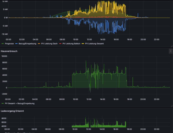

Zähler-Seitig denke ich müsste das so schon gehen.
- 180 und 280 werden ja über den SDM gemessen (Einspeisung / Bezug)
- Gesamte PV Leistung wird über den Raspi gemessen
- Meinen tatsächlichen "Hausverbrauch" kann ich ja somit messen (bzw. die Wallbox hat einen eigenen Zähler, ist derzeit aber noch nicht eingebunden)
Ich habe es jetzt über einen anderen Weg probiert; Sobald Hausverbrauch >4kw ist, wird "Wallbox" vermutet. (s. Screenshot, Ladevorgang erkannt)
Eigentlich müsste ich ja jetzt nur noch das Integral über diesen Bereich bilden & hätte (mit etwas Rauschen) ca. die geladene Leistung?
(z.B. 20 kwh). Dann müsste ich im selben Zeitraum den gesamten PV Ertrag errechnen (z.B. 17 kwh) und könnte daraus den Anteil ermitteln?
Finde es halt als E-Fahrer ganz interessant zu wissen, wie viel mich am Ende der gefahrene KM kostet...
