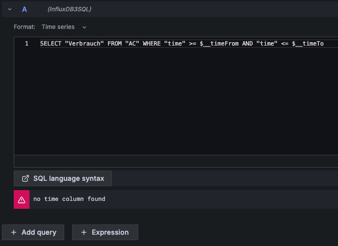

In meiner Solaranzeige habe ich die Remote InfluxDB entsprechend konfiguriert und die Daten in die InfluxDB 3 geschrieben. Scheint soweit zu funktionieren, wenn man die innerhalb von der Grafana Data Source die Influx Query Sprache "InfluxQL" nutzt - was der Version 1 entspricht.
Wegen der Einschränkungen dieser Query Sprache habe ich mal "SQL" benutzt, auch da werden wohl Daten geschrieben von der Solaranzeige; leider kann ich aktuell nur Tabellen anzeigen, keine Timeseries. Es kommt folgender Fehler:

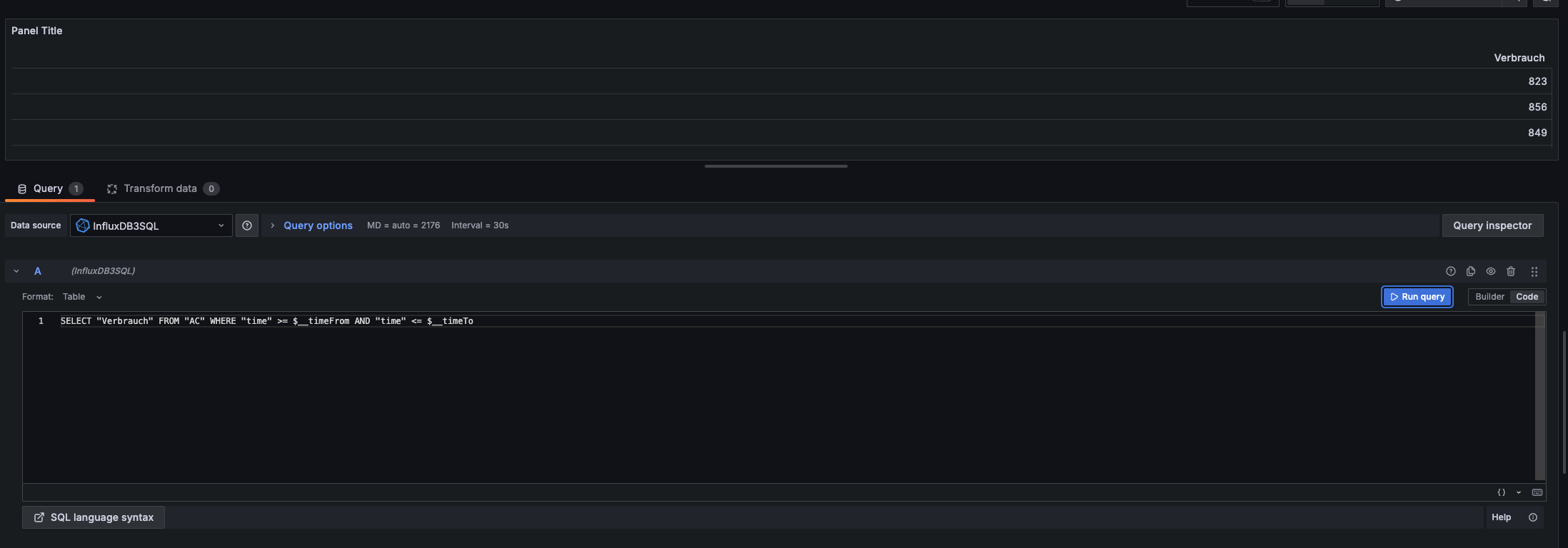

Es sind aber Daten vorhanden:

hab auch mal was damit rum gespielt. Hab die Enterprise Version zum laufen gebracht und solaranzeige würde auch alle daten schreiben.
Leider habe ich bisher keine Möglichkeit gefunden, alte Datenbanken bzw. Backups ein zu binden...mal abwarten was da noch kommt
