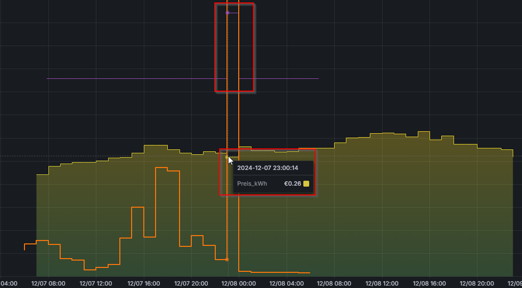

Re: Senec Speicher V2.1 aus Netz laden lassen
Guten Morgen,
schönen zweiten Advent,
der erste Testbericht zur SGS Steuerung meines Senec:
Was habe ich erwartet:
- System lädt irgendwann zwischen 23 und 24 Uhr da dort der Strompreis um 0,26 € lag
Was hat die SGS Steuerung gemacht:
- System hat zwischen 23 und 24 geladen, Preis hier 0,26 €
Was ist Konfiguriert:
- Allgemeine Angaben: wie in der Anleitung beschrieben, mit Tibber als Stromanbieter
- Relais Angaben: Daten meines Senec V3
- eine Voraussetzung 1: wie in der Anleitung wird "SOC" abgefragt und steht auf 3-50 %
- ein Schaltpunkt 1 ist konfiguriert: Ab Uhrzeit 19:00 ; maximale Dauer 1440; maximaler Preis 0; minimale Einschaltzeit 0; maximale Einschaltzeit 60, Voraussetzungen, die ... Voraussetzung 1
VG Mike
@ Ulrich, der Eintrag bezüglich "Senec_SSL = true" in die x.user.config.php hat funktioniert ist ja auch so von dir Dokumentiert, Danke fürs Aufnehmen des Wunsches zur generellen preisabhängigen Steuerung in die "ToDo Liste"
