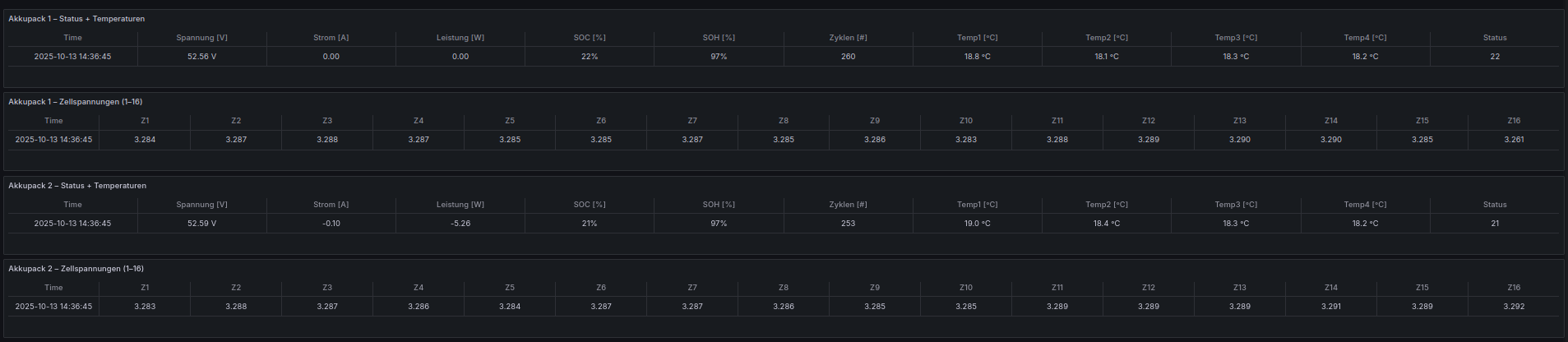

wenn bei euch es auch zum Browserabsturz kommt, wenn ihr im Dashboard auf "EDIT" klickt, hier eine einfache Lösung. Ich habe wohl irgendwas im JSON drin, was der Browser nicht mag?
Ich habe ein Upgrade auf 12.2 gemacht und hänge hier die einzelnen Zeilen der Akkupacks an. Ihr klickt einfach auf die 3 Punkte, dann Inspekt, dann Panel JSON und tauscht den Code aus bei Bedarf.
Es ist noch immer alles grau in grau. Schaue nicht so oft drauf. Geht ja nur um den schnellen Check, ob mit den einzelnen Akkus alles in Ordnung ist, ohne vor dem Mäusekino zu knien und sich durchzuklickern.
Nachtrag am 12.10.2025:
Endlich scheint mal wieder die Sonne und dann merkt man sofort, dass sich ein Fehler eingeschlichen hat. In der Zeile Status + Temperaturen kann man das leicht korrigieren. Einfach über Inspect - JSON File folgende Zeile suchen. Ist fast am Ende:
 "query": "SELECT last(\"Batteriespannung\") AS \"Spannung [V]\", last(\"Batteriestrom\")/1000 AS \"Strom [A]\", last(\"Batteriespannung\")*(last(\"Batteriestrom\")[b]/1000[/b]) AS \"Leistung [W]\", last(\"SOC\") AS \"SOC [%]\", last(\"SOH\") AS \"SOH [%]\", last(\"Zyklen\") AS \"Zyklen [#]\", last(\"Temp1\") AS \"Temp1 [°C]\", last(\"Temp2\") AS \"Temp2 [°C]\", last(\"Temp3\") AS \"Temp3 [°C]\", last(\"Temp4\") AS \"Temp4 [°C]\", last(\"SOC\") AS \"Status\" FROM \"Batterie\" WHERE $timeFilter",
Dort hinter Batteriestrom /1000 entfernen. Das wars schon. Sorry, hatte rumgespielt wegen A und mA und dann vergessen. Aber ohne Sonne und nur mit Netzstrom merkt man das nicht gleich.

nun habe ich wieder unglaubliche Ströme von über 600A. Darum hatte ich wohl /1000 eingegeben, weil das damals stimmte. Aber eben nur bei Entladung. Heute schien endlich mal wieder die Sonne kurz und die Ströme stimmten hinten und vorne nicht! Das muss irgendwie anders berechnet werden.

Ansicht Dashboard mit viel zu hohen Strömen

verzeiht bitte die vielen kleinen Fehler beim Auslesen. Es scheiterte am Ladestrom positiv und Entladestrom negativ, damit war auch immer die Leistung falsch.
Ich schau mir das mal eine Weile an und veröffentliche dann alle hoffentlich fehlerfreien Files noch einmal insgesamt. Sieht aber echt gut aus. Aber das dachte ich schon einmal...

ich konnte es nun lang genug beobachten, da auch tagsüber die Sonne nur sporadisch auftaucht und dadurch der Strom ständig positiv und negativ wurde wie auch die Leistung, die daraus berechnet wird.
Die SOC Anzeige halte ich persönlich bei mir für ein Gerücht, mit knapp 53V nur zu 22% gefüllt zu sein? Müsste vielleicht wieder mal kalibriert werden? Ist mir persönlich nicht wichtig, weil ich auch so weiß, dass ich mit 53V genug Saft in den Akkus habe.
Wem die Zahlen zu klein sind, man kann mit Ctrl+ die Anzeige vergrößern.
