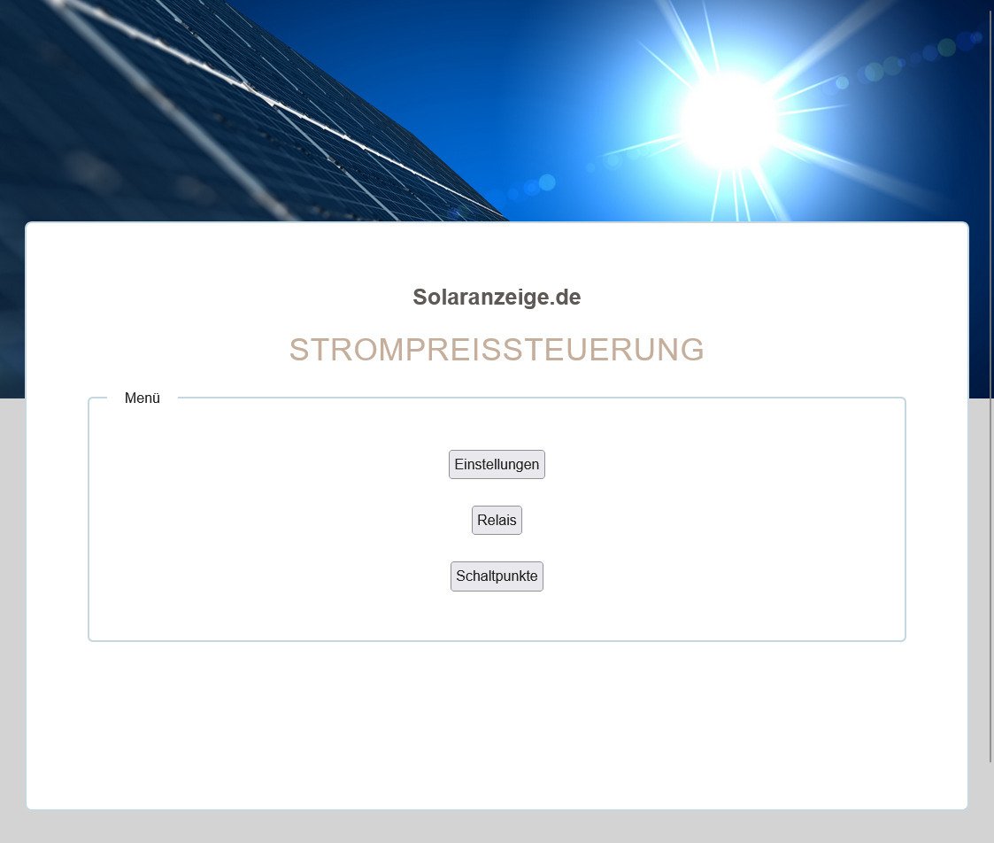

Nach der Installation bitte in einem Browser folgende URL eingeben:
http://solaranzeige.local/sgs/index.php
Danach sollte dieses Bild erscheinen:
