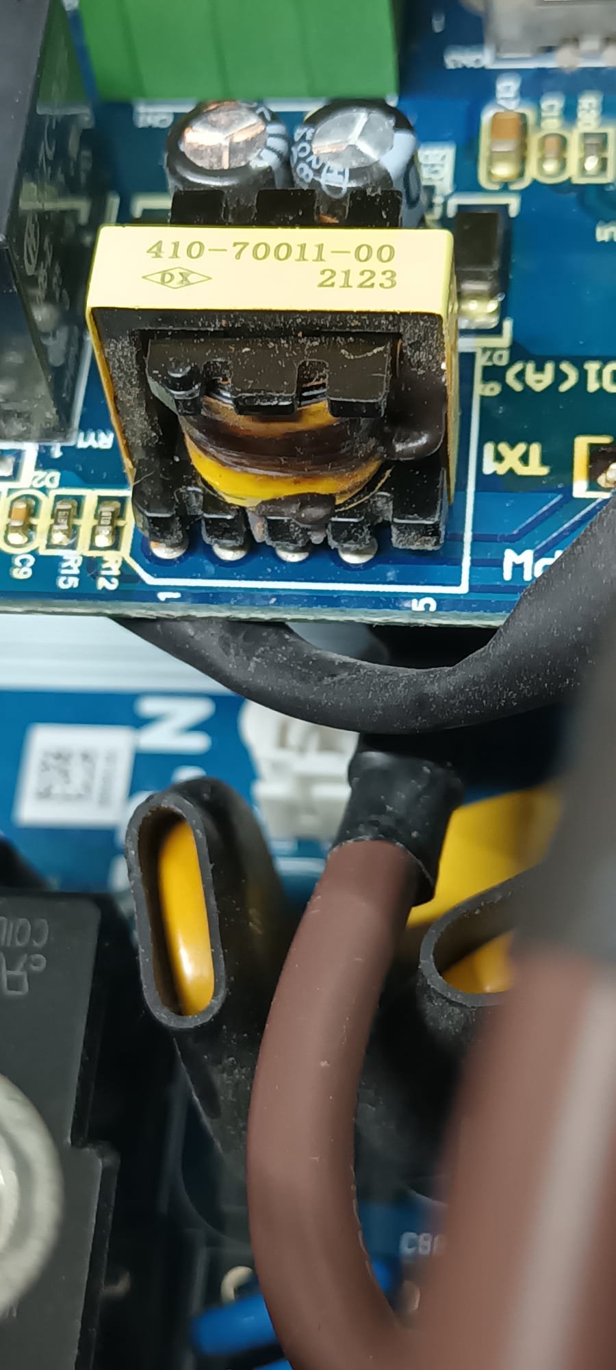

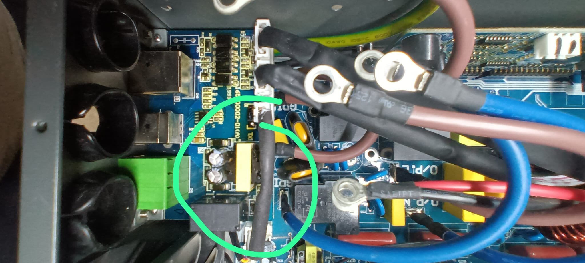

Ich habe bei meinem Wechselrichter das USB-Kabel gewechselt.
Beim einstecken in den Raspberry stürzte der Wechselrichter ab und startete neu.
Das geschah mehrmals hintereinander. Als die Batterie abgeschaltet war funktionierte der Wechselrichter wieder- bis zum Sonnenuntergang die Solarplatten keine Energie mehr abgaben. Da gab es erneut mehrere abstürze.
Im Baypassmodus funktioniert er ohne Probleme. Bei erneuten einschalten der Batterie roch es leicht verbrannt.
Ich habe ihn ausgebaut, aufgeschraubt und auf optische Merkmale untersucht. Dabei habe ich auf der Leiterplatte mit den Anschlüssen für USB, LAN und den potentialfreien Kontakt einen vermeintlich verschmorten Übertrager gefunden.(Fotos)
Hat jemand eine Idee ob der verschmorten Übertrager ein o.g. Fehlerbild verursachen kann und einer das Reparieren kann?
