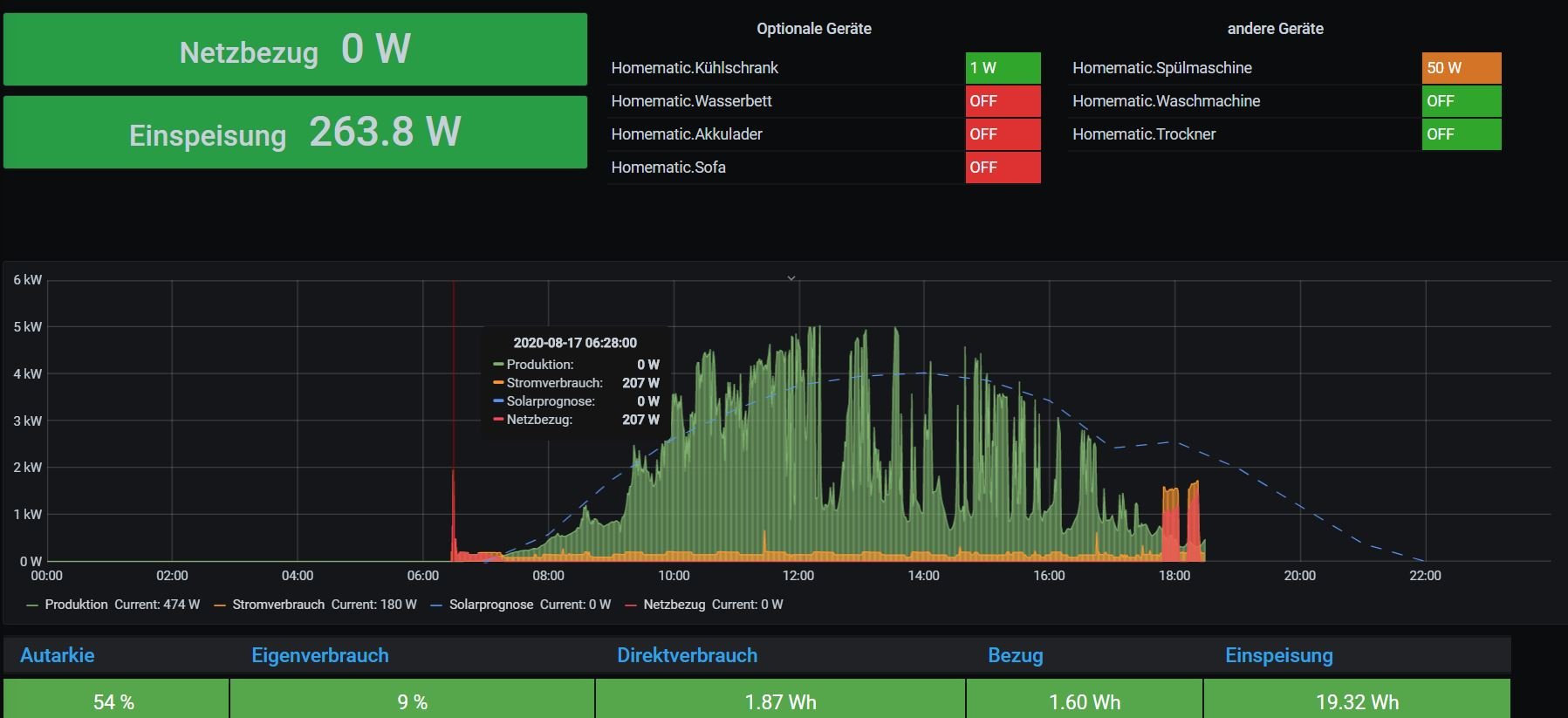

morgens kurz nach 6, kurz bevor der SMA Wechselrichter wieder produziert, kommen die Daten scheinbar alle zusammen in die Grafik.
deshalb heute morgen der kurze Anstieg auf 2KW

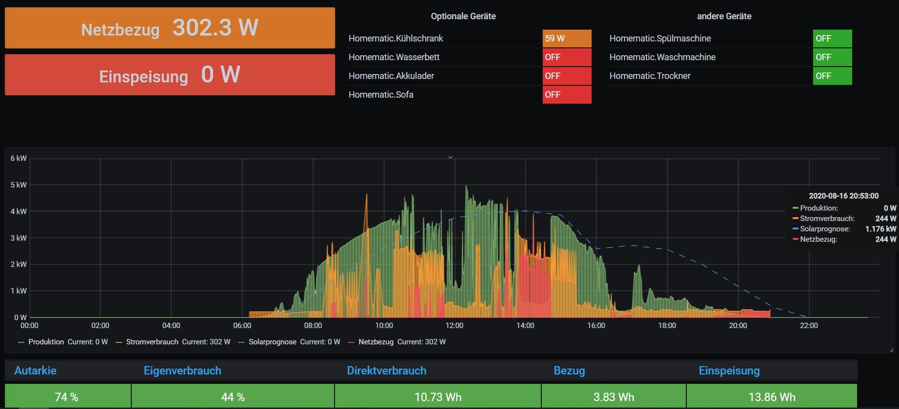

gestern:
heute:
