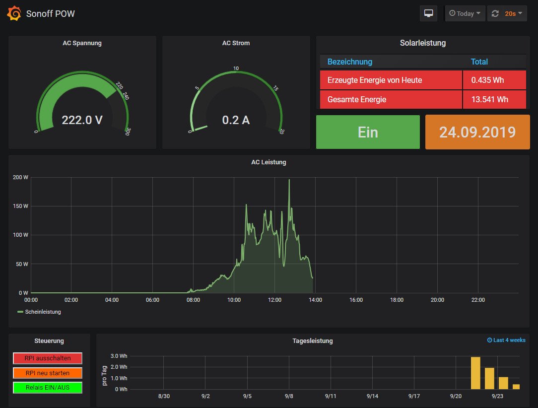

Ich würde gerne ein Grafana dashboard erstellen, das den Zustand eines Sonoff Pow (Ein- oder Ausgeschaltet) anzeigen würde.
Zum Beispiel "Grün + Ein" resp. "Rot + Aus" ...
In der influxdb wird der Power Zustand des Pow's aufgezeichnet, mit value true/false.
Meine Frage, geht das mit einem Standard dashboard das man in grafana anwählen kann?

Das Standard Dashboard hat doch schon diese Funktion.

Ja genau, so etwas möchte ich mir auf meinem Test-Pi selber erstellen.
Habe auch versucht zu sehen wie du das bei solaranzeige gemacht hast, bin aber leider nicht dahinter gekommen.
Ich kapiere z.B nicht welche Grafana Vorlage diese „Buttons“ benutzen, ob das TEXT ist oder STAT ...

Diese Buttons sind ja in wirklich jedem Standard Dashboard drin...entweder das gesamte Dash umschreiben oder dieses Textpanel rauskopieren und ins Wunschdashboard (ist dann wohl eigenbaustrick) einfügen. HTML noch anpassen
