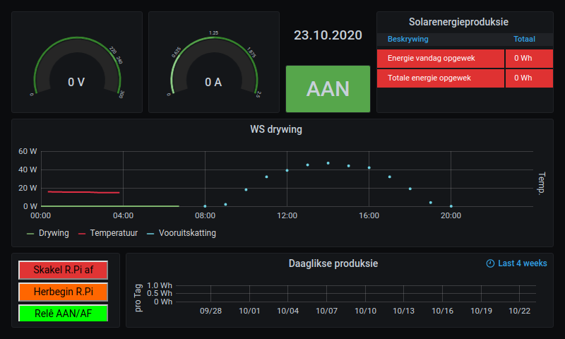

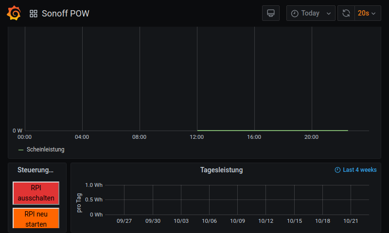

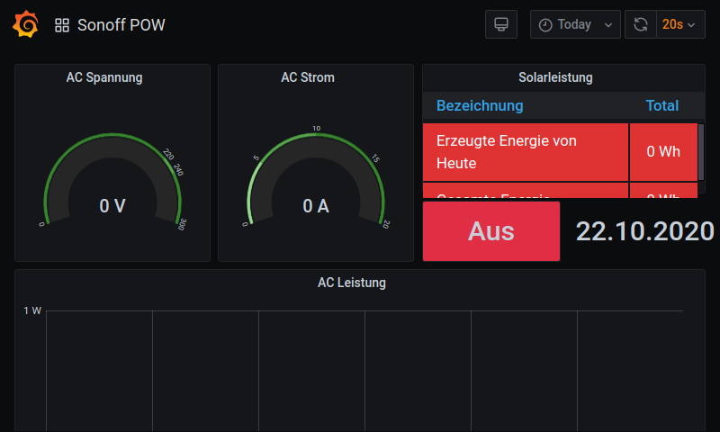

Hier sehen Sie die Screenshots des Solaranzeige / Grafana Dashboard:
Wie Sie sehen können, muss ich nach unten scrollen. Habe ich recht, dass es nur um das Dashboard und nicht um die Bildschirmauflösung geht?

Der Titel sollte also wirklich "Dashboard anpassen" lauten. Ich denke, diese Diskussion ist jetzt im falschen Unterforum?
Nach dem Bearbeiten des Dashboards passt es nun auf den Bildschirm. Ich muss nur noch die Datenbankwerte finden, mit denen die Sonnenhöhe angezeigt wird. Weiss es jemand?

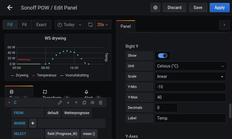

Wenn ich das Diagramm in Grafana bearbeite und die rechte Y-Achse so einstelle, dass die Einheiten angezeigt werden, geschieht dies nicht. Gibt es eine bestimmte Einstellung, die mir fehlt?
* Edit: Sie müssen die Achse für den Wert im Abschnitt "Series overrides" hinzufügen. Dann werden die Einheiten auf der rechts Achse angezeigt.
