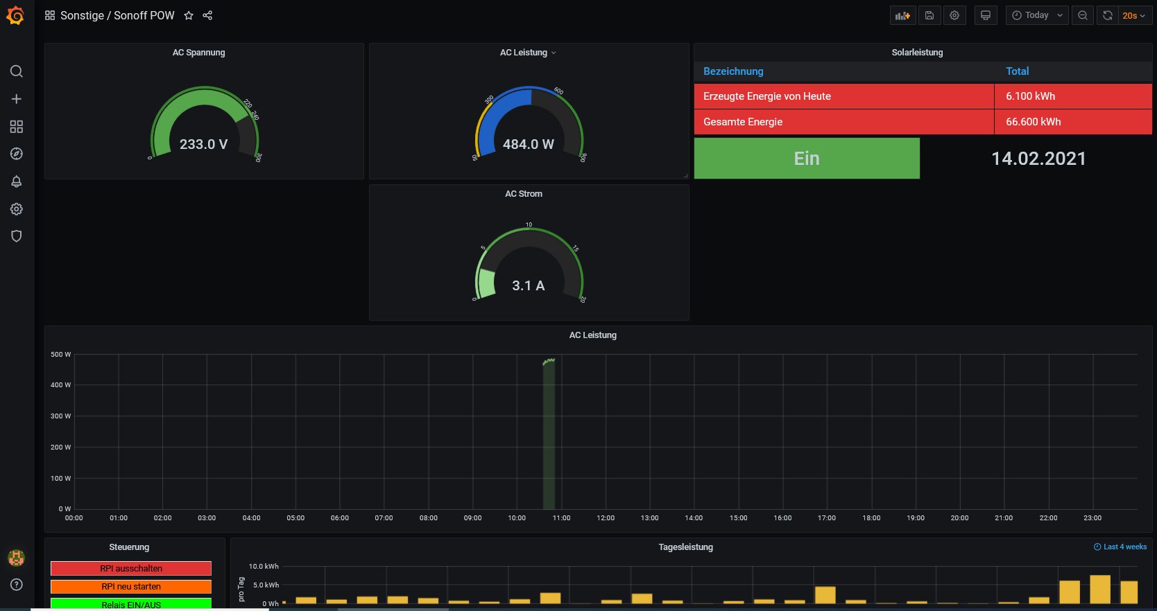

Hi ich habe sonoff jetzt nach Anleitung gemacht. Zu erst ich habe multiregler gemacht hängt zwei mppt drauf.
sonoff auch soweit alles fertig jetzt habe ich auch irgend wie hin gekriegt das ich zahlen sehe in der grafana aber die bewegen sich nicht sieht aus wie pause. weit jemand was ich bin Anfänger und habe keine große Ahnung. auf dem bild ist zu sehen auch daten vom mppt. a und noch was ein und aus schalter in der grafana funktionirt ich kann damit sonoff ausmachen z.b.
- Beiträge: 1928
- Danksagung erhalten: 94 Mal
Re: Sonoff POW R2 mit Tasmota Firmware als Messstelle
log dich mal in den Pi ein und mach "sudo reboot" + ENTER
