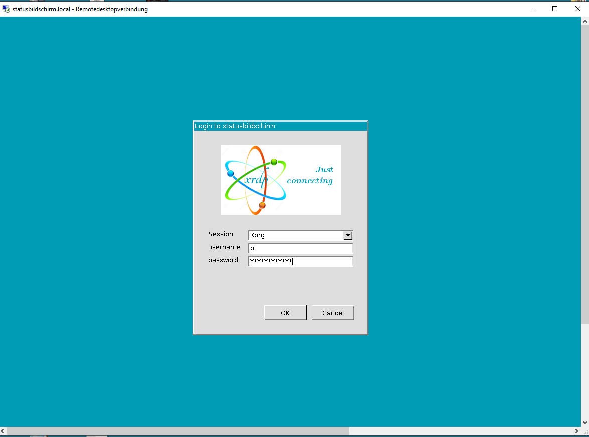

2. Wenn Du den Desktop des Raspberry sehen möchtest, must du folgendes machen.
  • Mit PUTTY einloggen, oder direkt am Raspberry eine Console aufmachen
  • "sudo systemctl status xrdp" eingeben. Wenn der xrdp daemon schon aktiv ist muss man nichts mehr machen.
    Falls der nicht aktiv ist dann folgendes eingeben:
  • "sudo systemctl start xrdp"
  • "sudo systemctl enable xrdp" (Wenn der Dienst immer an bleiben soll.)
Dann auf einem Windows Rechner im lokalen Netzwerk Aufruf des Clients über "Start > Ausführen > mstsc".
Als Computer "solaranzeige.local" oder die IP Adresse des Raspberry eingeben.
Einloggen mit Benutzer: pi und Kennwort: solaranzeige

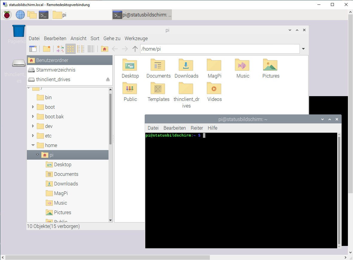

Dann sieht das so aus:

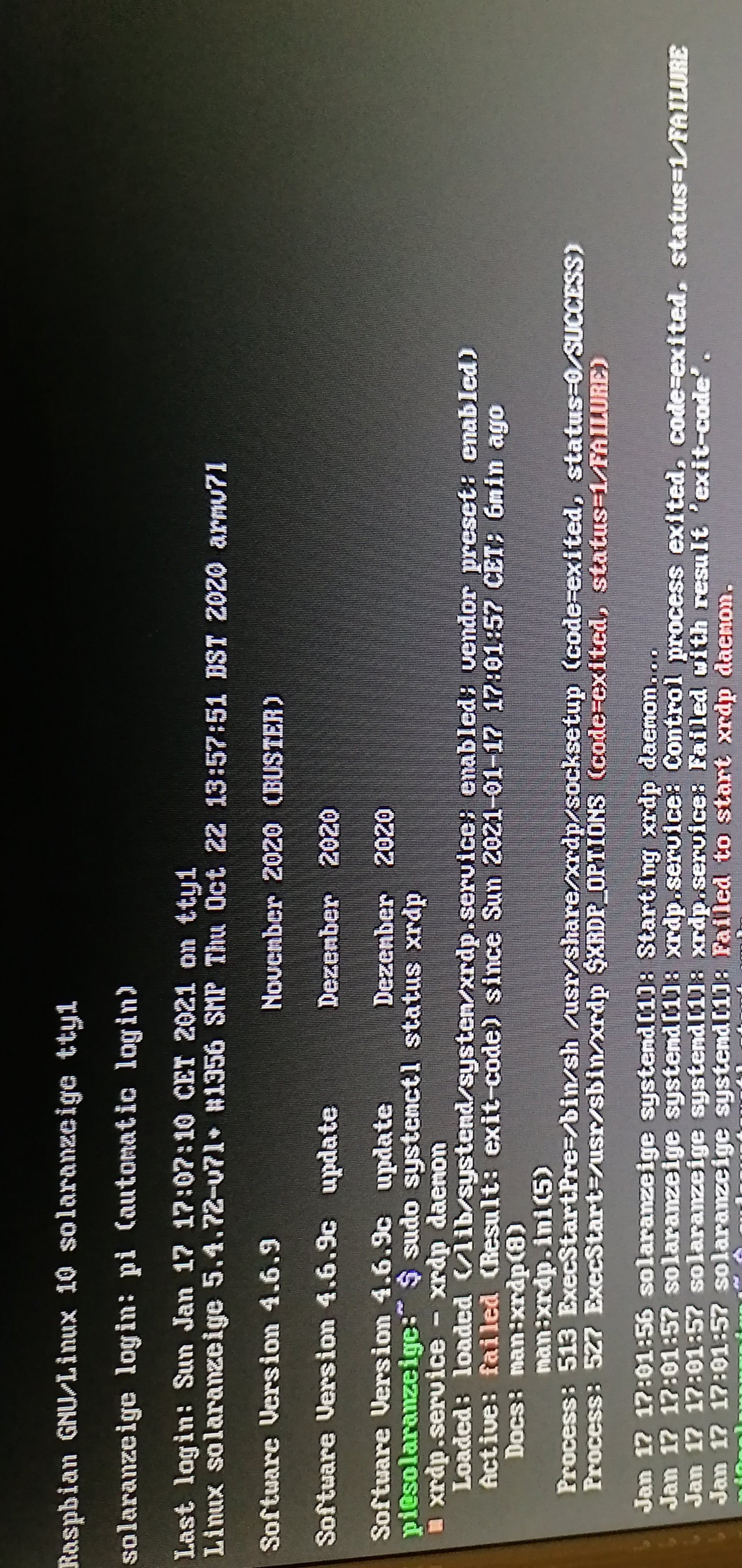

Nun habe ich einen Monitor an den PI angeschlossen und wollte die Einstellungen so setzen, wie Ulrich es beschreibt um mit RDP auf die Oberfläche zu gelangen. Leider stimmt am PI wohl generell etwas nicht. Siehe Bild (musste ich mit dem Handy machen)
XRDP scheint ebenfalls nicht zu funktionieren.....

das sah bei mir genauso aus, deshalb ein Ausflug in die Windows Welt - also Neuinstallation:
1: apt autoremove xrdp
2: apt-get install xrdp
Nun funzt es...
