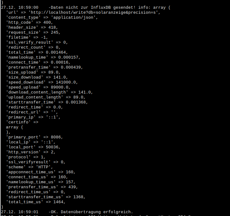

leider komme ich nicht wirklich weiter beim auslesen der Homematic und schreiben in die InfluxDB
Es hat mal funktioniert aber dann war es wieder weg. (ca.12-15 Einträge)
Ich habe das measurement Homematic wieder gelöscht und es wird nicht neu angelegt.
Da ich die Variablen geändert hatte, dachte ich das die Zuordnung vielleicht nicht mehr passt.
wenn ich es also freischalten möchte, bekomme ich diesen log -Eintrag.
Ich kann nicht erkennen ob etwas falsch ist.
Das senden an die Homematic klappt.
Nur das schreiben an die solaranzeige bzw. Influxdb läuft nicht.

Ich habe dies jetzt auf Tracelevel=10 gesetzt.
Nun sind ganz viele neue Einträge in der solaranzeige.log
06.01. 18:37:56 -http://192.168.178.35/rega.exe?Antwort0 ... ').Value()
06.01. 18:37:56 -Daten zur HomeMatic Zentrale gesendet.
Antwort: <xml><exec>/rega.exe</exec><sessionId></sessionId><httpUserAgent></httpUserAgent><Antwort0>true</Antwort0><Antwort1>true</Antwort1><Antwort2>true</Antwort2><Antwort3>true</Antwort3><Antwort4>true</Antwort4><Antwort5>true</Antwort5><Antwort6>true</Antwort6><Antwort7>true</Antwort7><Antwort8>true</Antwort8><Antwort9>true</Antwort9><Bad>null</Bad></xml>
06.01. 18:37:56 -HomeMatic Gerätestatus in die InfluxDB speichern.
06.01. 18:37:56 -Ergebnis:
06.01. 18:37:56 -InfluxDB => [ speichern DB remote / lokal ] Homematic Bad-EG_eFH=
06.01. 18:37:56 -InfluxDB => [ Homematic Bad-EG_eFH= ]
06.01. 18:37:56 -Daten => [ Array
[zentralerTimestamp] => 1609954621
[Firmware] => 1
06.01. 18:37:56 -Daten nicht zur InfluxDB gesendet! info: array (
'http_code' => 400,
'header_size' => 349,
'request_size' => 177,
'filetime' => -1,
'ssl_verify_result' => 0,
'redirect_count' => 0,
'total_time' => 0.004779,
'namelookup_time' => 0.001337,
'connect_time' => 0.001819,
'pretransfer_time' => 0.002071,
'size_upload' => 21.0,
'size_download' => 73.0,
'speed_download' => 18250.0,
'speed_upload' => 5250.0,
'download_content_length' => 73.0,
'upload_content_length' => 21.0,
'starttransfer_time' => 0.004647,
'redirect_time' => 0.0,
'redirect_url' => '',
'primary_ip' => '::1',
'certinfo' =>
array (
'primary_port' => 8086,
'local_ip' => '::1',
'local_port' => 59412,
'http_version' => 2,
'protocol' => 1,
'ssl_verifyresult' => 0,
'scheme' => 'HTTP',
'appconnect_time_us' => 0,
'connect_time_us' => 1819,
'namelookup_time_us' => 1337,
'pretransfer_time_us' => 2071,
'redirect_time_us' => 0,
'starttransfer_time_us' => 4647,
'total_time_us' => 4779,
06.01. 18:37:57 -InfluxDB => [ Homematic Bad-EG_eFH= ]
06.01. 18:37:57 -Daten => [ Array
[Firmware] => 1
Hilft dir das?06.01. 18:37:58 MQT-Ende der Verarbeitung. (MQTT)
06.01. 18:37:58 -SimpleXMLElement Object
[exec] => /rega.exe
[sessionId] => SimpleXMLElement Object
[httpUserAgent] => SimpleXMLElement Object
[Antwort0] => true
[Antwort1] => true
[Antwort2] => true
[Antwort3] => true
[Antwort4] => true
[Antwort5] => true
[Antwort6] => true
[Antwort7] => true
[Antwort8] => true
[Antwort9] => true
[Bad] => null
06.01. 18:37:58 -OK. Datenübertragung erfolgreich.
06.01. 18:37:58 |---------------- Stop fronius_symo_serie.php ---------------
06.01. 18:38:01 MQT-0-CONX-OK|
06.01. 18:38:02 |---------------- Start fronius_symo_serie.php ---------------
06.01. 18:38:11 *- -Array
[zentralerTimestamp] => 1609954681
[Firmware] => 1

Bei so einem Variablen Namen schüttelt sich PHP => "Bad-EG_eFH"
Eine Variable darf kein Minus Zeichen enthalten.
Lasse zum Testen die Bad??? Variable einmal weg. Wenn es dann läuft, weißt du dass es an dieser Variable hängt.
Re: Homematic auslesen klappt nicht
Das war es wohl.
Leerzeichen sind tabu, das ist mir klar. Aber "-" im Namen war mir nicht klar.
Jetzt kommt in Influx etwas an. Scheint nur noch nicht das richtige zu sein.
Denn obwohl ich die Variable in Homematic definiert habe, wird sie mir in der Übersicht nicht angezeigt. Dann kümmere ich mich darum.
