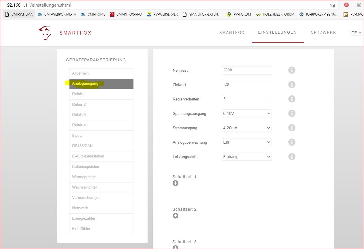

GOETSCHHOFER
- Beiträge: 5
- Registriert: So 14. Feb 2021, 18:13
Re: Eigenen Regler implementieren
Hallo Matti,
danke für die Rückinfo und nochmalige detaillierte Erläuterung.
Das mit den Relais schalten ist mir klar.
Kannst du damit auch den Analogausgang ein- und ausschalten ?
Wie müsste hier der Befehl lauten ?
Sonnige Grüße
Karl
