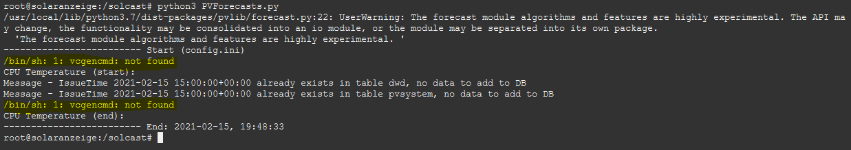

Ich erhale noch eine Fehlermeldung - hab ich da noch etwas nicht richtig eingestellt?
Ach und kann ich eigentlich igrendwo bei Solcast nachsehen ob und was hochgeladen wurde?

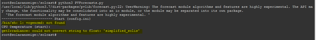

Und wenn ich in der config das hier einschalte:
[PVSystem]
Model = CEC
TemperatureModel = open_rack_glass_glass
clearsky_model = simplified_solis
dann erhalte ich diese Fehlermeldung:
Irgendwie mag er das "simplified_solis" nicht und erwartet hier eine Zahl.

Die erste Fehlermeldung kannst Du vergessen - ich hab noch die CPU Temperatur des Raspi gemessen (wollte wissen, ob das decodieren eines 37MByte .zip file fuer MOSMIX_S den Raspi-4 an den Anschlag bringt - tut es nicht ...)
Der zweite Bug geht auf mich und ist korrigiert (pvmodel.py). Du kannst aber auch einfach den Parameter auskommentieren, da 'simplified_solis' mein Default ist
