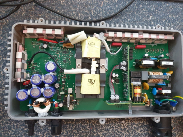

Ich betreibe seit einen AEconversion INV350-60EU PLC bisher ohne Kommunikation und würde diesen gerne auf RS485 umrüsten.
Das Gateway ist wirklich eine teure Lösung.
Hat jemand eine Idee, wie man das verbaute PLC-Interface (Flachbandkabel im Foto) abklemmen/ablöten und auf ein RS485-Chip (z.B. MAX485) umverdrahten könnte?
Leider bin ich zur Zeit im Uraub und kann die Platine nicht genauer visuell oder messtechnisch untersuchen.

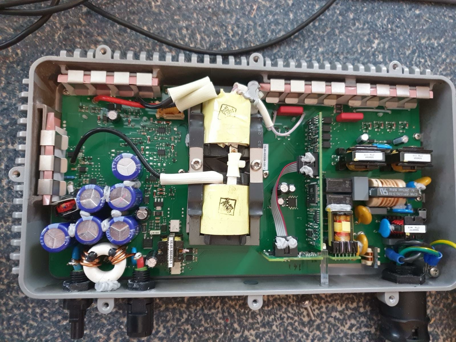

Es ist anzunehmen das der Microcontroller eine RX/TX Leitung hat die man Probeweise mit einem TTL RS232 FTDI Wandler auf USB-COM bringen kann und dann mittels AE Software testen kann.
(Ich würde auf jeden Fall einen USB Potentialtrenner verwenden, das es zu keinen Stromflüssen zwischen WR und PC kommt, hatte da schon so ein Erlebnis mit einem Akku BMS)
Ich weis nicht ob das schon jemand probiert hat, in jeden Fall wäre einmal ein Bild vom PCB der RS485 Version hilfreich um beide Versionen zu vergleichen.
Leider scheinen die WR nie kaputt zu gehen so das man kaum detailiertes Bildmaterial im Netz findet
