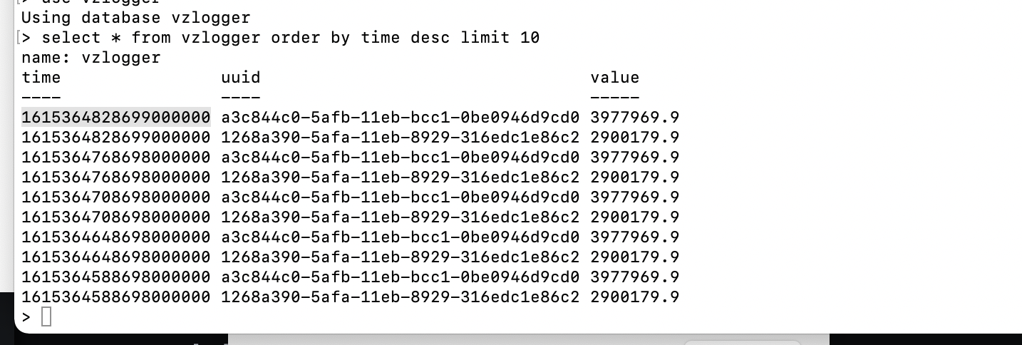

Bei mir funktioniert das Ganze mit dem Schreiben in die Influxdb soweit gut. Allerdings habe ich ein "timestamp" Problem. Die Werte passen nicht zu denen der Solaranzeige, sodass die Zeitfilter nicht passen. Wie zieht man das glatt. Der Raspi des steht natürlich zeitlich richtig.
Gruß Michael

Re: Anleitung:Einbindung von vzlogger zum Auslesen von Stromzählern
danke dir und nee, das ist nicht mein Problem. Dieses ist, dass die Werte prima angezeigt werden, aber wenn ich einen Tag zurück gehe, bleiben sie gleich. Dieses hatte ich an andere Stelle schon mal und da läge es an den timestamps, wg. der Unixzeit ab 1970...
Ich habe nun das "Attribut" use_local_time eingebaut und das scheint auch zu funktionieren.
Wenn ich die ersten 10 Stellen in den Unix-Zeitrechner eingebe, passt das auch. Wenn ich alle eingebe, nicht.
Ich weiß nun nicht was Grafana verwendet, alles (dann isses falsch) oder nur die ersten 10 Stellen, dann liegt es nicht daran...
Gruß Michael
Gruß Michael

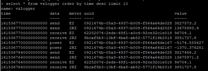

Wie ist Deine vzlogger.conf ?
Da scheint was nicht zu passen. Wenn ich die Abfrage mache kommt folgendes:

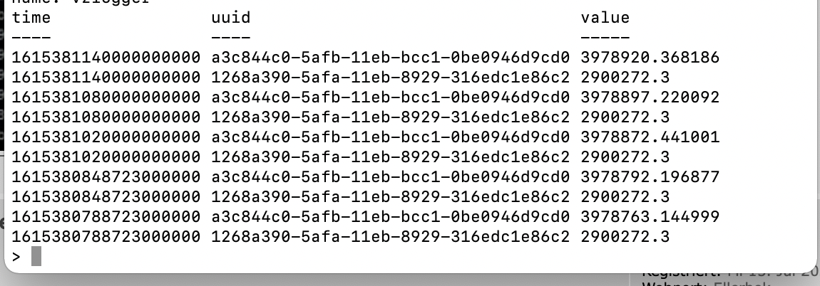

- Beiträge: 120
- Registriert: Mi 15. Jul 2020, 19:43
- Wohnort: Ellerbek
Danke dir... und ich werde die Vzlooger.conf dann nochmal prüfen. Grundsätzlich geht sie ja tatsächlich.
Es hat sich wohl was getan, und denke, so könnet es passen. Wenn ich die ersten 10 Ziffern in den Unix-Zeitrechner eingebe, dann passt es. Was mit den vielen Nullen dahinter passiert weiß ich auch nicht.
Gruß Michael
