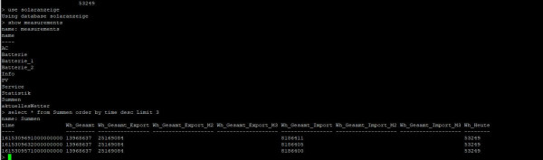

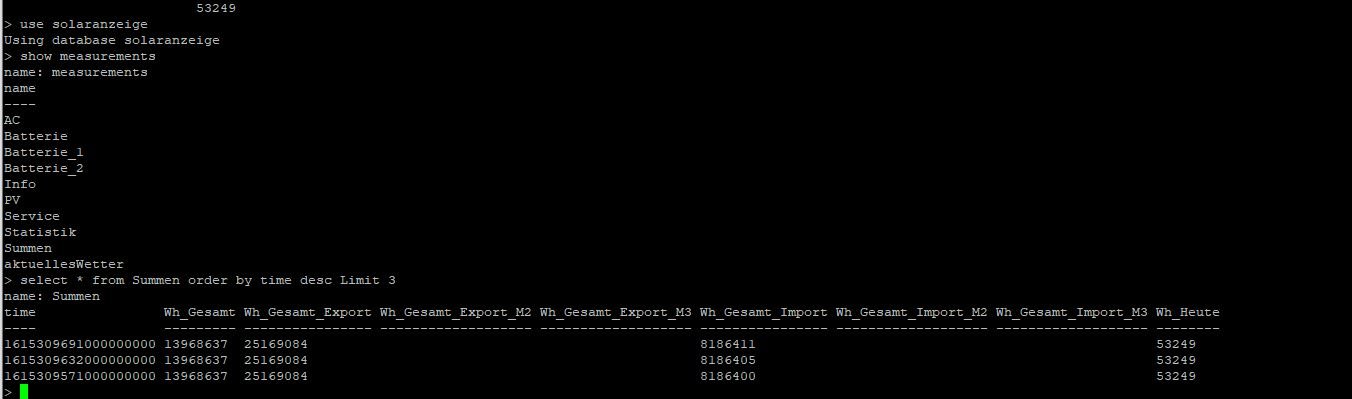

Habe ich gemacht. Die Felder erscheinen nicht in der Datenbank (siehe Anhang). In der /var/www/log/php.log ist seit 1 h kein Eintrag mehr drin.

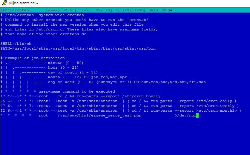

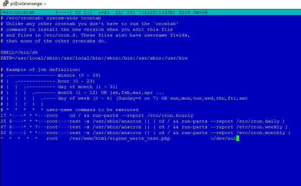

Mache ich mit den cronjob was falsch? Habe es händisch in die /etc/crontab eingetragen. (siehe Anhang)

Ja die Crontab ist dein Fehler. Ich weiß nicht genau wie und wo du es eingetragen hast, aber der Eintrag erfolgt in der Konsole mit den Befehl "crontab -e". Dort die Zeile eintragen und da wo du bist wieder raus mit der Zeile.
Man kann das Skript auch mal per Hand aufrufen (zum Testen):
cd /var/www/html
./eigene_werte_test.php-

Soooo, Test erfolgreich. Die Felder erscheinen in der Datenbank und sind auch in Grafana auswählbar.
Es ist 2 Jahrzehnte her, dass ich mal mit Linux zu tun hatte. Das Problem war offenbar, dass ich das Skript mit ftp als user pi übertragen hatte. Es kam dann immer beim manuellen Aufrufen "keine Berechtigung".
Alle anderen Skripte in dem Verzeichnis gehören "root". Habe es dann noch einmal als root übertragen und dann noch ausführbar mit chmod gemacht. Dann lief es manuell und auch der cronjob lief durch. Vielleicht hätte auch das chmod +x als user pi gereicht keine Ahnung...

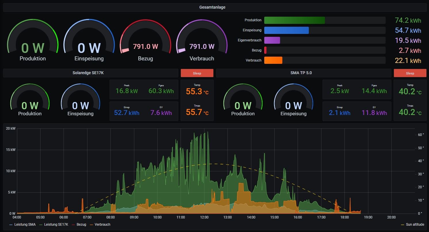

Gestern ist dann die Anlage in Betrieb gegangen. Skript läuft perfekt! Danke noch einmal!
