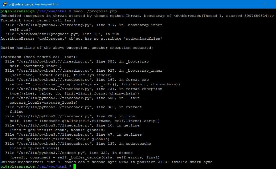

Hey Bogeyof,
ich habe heute die Wetterprognose eingebaut. Aber scheinbar gibt es bei mir einen Fehler. Was könnte das sein?

Guten Morgen, Lies man ab hier, sollte die gleiche Fehlermeldung sein, war wohl die falsche Standort ID. Evtl. den Wert aus der falschen Spalte genommen...
viewtopic.php?p=7960#p7960
Erstmal Danke für Deine Hilfe.
Den Teil hatte ich auch schonmal gelesen. Aber scheinbar nicht aufmerksam genug.
Hmm, wenn ich den Befehl
python3 prognose.py -s 10852
ausführe, dann kommen richtige Daten.
Wenn ich jedoch den Befehl mit
python3 prognose.py -s K4086
ausführe, dann kommt mein Fehlerprotokoll von oben. K4086 steht als ID für Fürth/Bayern.
Kann es sein, dass der DWD dazu keine Daten hat? Auch Nürnberg hat so eine Zahl mit Buchstabe. Und in der zweiten Spalte steht nichts in der Tabelle vom DWD. Für die gesamte Gegend scheint das so zu sein.

Probier doch mal 10755 für Ansbach, liegt zumindest laut Längen-/Breitengrad noch in aktzeptabler Nähe. Da gibts MOSMIX Daten für die Prognose...
Hatte ich auch schon gedacht und werde das wohl jetzt auch machen. Aber Ansbach ist halt doch 35 km weg.
Parallel werde ich wohl mal nach den Wetterdaten von OpenWeatherMap schauen.
