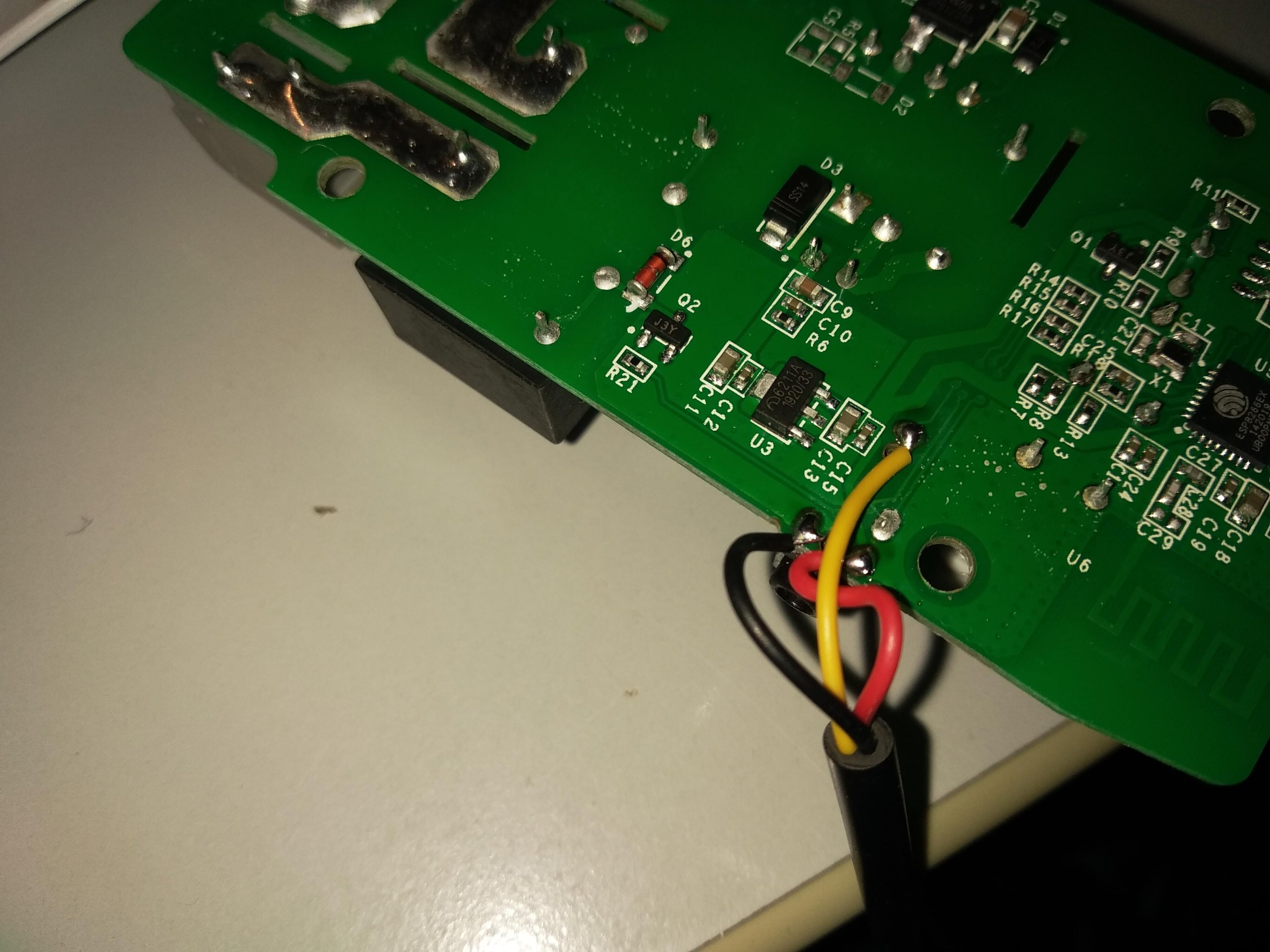

Hallo Forum,
es gibt ja diese schicken kleinen WLAN steuerbaren Sonoffs, leider hat es nur einen Sensor dabei und die 4polige 2,5mm Klinkenbuchse hat auch nicht das ewige Leben, deshalb paar Tricks aus der Bastelecke
Wie bei allen Arbeiten mit Strom..zuerst den Sonoff stromlos machen, am besten aus der Steckdose ziehen!
Dann das Gehäuse öffnen, es ist an der Unterseite nur geschnappt,geht mit Daumennagel,
den TH16 umdrehen, die Buchsenunterseite ist sichtbar, für den/die Temperatursensoren wird wie folgt angelötet:
Schwarz=Minus
Rot= Plus
Gelb=Daten
sinnvoll ist es bei mehreren Sensoren, ein doppelt isoliertes 3poliges Kabelschwänzchen aus dem Sonoff zu führen,unterhalb der Platine, passt bestens durch den Klemmraum, Vorteil..kein abstehender seitlicher Stecker mehr, der eh mehr schlecht als recht in dieser (mickrigen) Buchse steckt und zudem sauteuer im Einkauf ist..3€ plus Versand sind normal
Ebenso empfiehlt es sich, einen 4,7kOhm Widerstand von "rot" nach "gelb" zu löten, dieser Pullup ermöglicht auch längere Leitungen zu den Sensoren, ich hab aktuell 10m dran, geht.
Diese DS18B20 wasserdichten Sensoren gibts in der "Bucht" zu günstigen 5er und 10er Packs, je nach Kabellänge Stückkosten um die 1,29, Lieferzeit aus China ca 3-4 Wochen,zollfrei

Nachdem ich mir auch gerade einen TH16 (mit Tasmota geflasht) installiert habe, um die Temperatur meines Warmwasserspeichers zu überwachen und einen Heizstab zu steuern interessiert mich das auch.
Kann man also einfach einen 2. oder 3. Sensor "parallel" dranlöten und die Sensoren werden einzeln erkannt? Bleibt dann die Einstellung bei GPIO 14 auf DS18B20 und er erkennt trotzdem die verschiedenen Temperaturen automatisch und zeigt sie auch im Webinterface an? Ich frage meine ganzen Tasmota-Geräte direkt via HTTP ab und schreibe die Daten selbst in die Datenbank, da ist mir die Multiregler-Version mit max. 6 Geräten (ich nutze 10 Tasmota-Schalter und Sensoren) zu knapp.

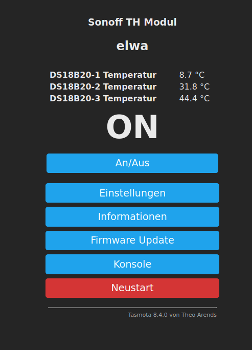

Serwus Bogeyof,
ja klar geht das, im sonoff Menü schauts dann so aus
ich hab 10er Pack gekauft, leider zu spät gesehen, dass es ausser 1m Kabel auch in "länger" gibt, gegen Aufpreis, aber dafür entfiele das Gepfriemel mit Schrumpfschlauch etc

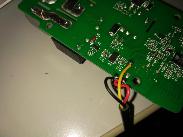

Ich belebe diesen alten Thread mal wieder mit einer Frage. Ich habe meinen Sonoff TH16 (mit Tasmota) immer noch, dieser hat den "Original"-Fühler DS18B20 passend für Sonoff mit Stecker dran.
Könnte ich jetzt nicht statt auf der Platine zu löten das Kabel nach dem Stecker aufmachen und dort insgesamt 3 DS18B20 (mit dem Originalen, also 2 zusätzlich) dran machen. Das erscheint mir leichter und wäre doch genauso "parallel" dran wie direkt an die Platine gelötet. Habe ich da einen Gedankenfehler?
Es sind nur jeweils 1 m Kabellänge, so dass ich davon ausgehe, dass ich keinen zusätzlichen Widerstand benötige...

hi Christian,
ja kannst du freilich,geht.
Mit einer kleinen Einschränkung..diese 4 poligen 2.5 mm Ministecker samt Buchse überleben mehrere Steckversuche nicht und dann Wackelkontakt
Aber prinzipiell gehts
Guss
