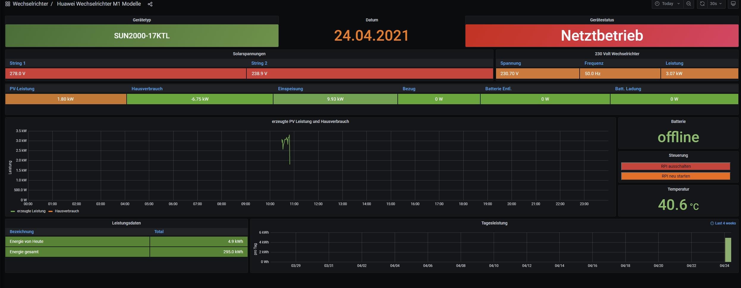

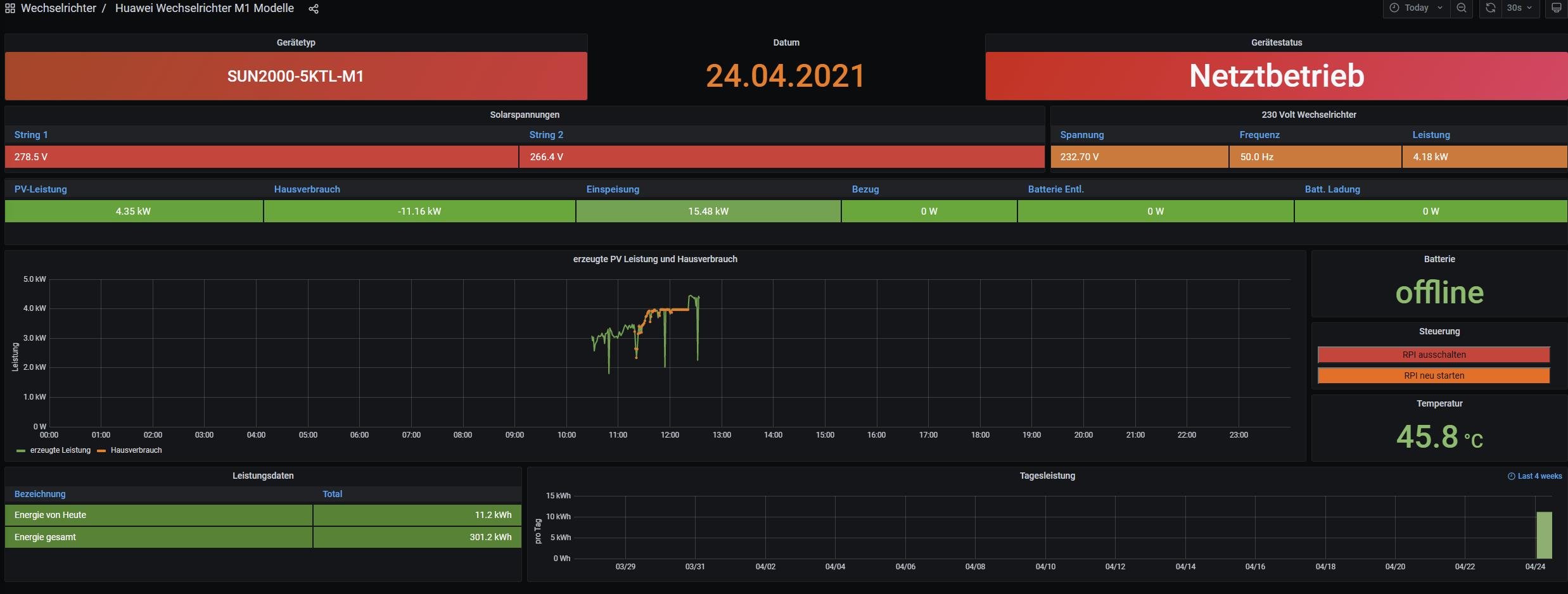

Danke für die Hilfe @Ulrich, aber ich kann schon direkt einen Tipp los werden. Geduld scheint wohl von Nöten zu sein wenn man die Grundinstallation von Solaranzeige durch hat..... Grafana braucht wohl ein bisschen bis die Daten soweit sind, toll das es jetzt erstmal läuft !
Wir betrachten mal jetzt im Dashboard nicht die Werte und Summen , die stimmen nicht, die ganze Kaskade ist schon an der 70% weich Grenze am laufen, sagt mein 2RZ
Wie ich jetzt feststellen konnte, wird der Power Sensor korrekt eingelesen am 5KTL-M1. Ich musste grad noch die Sicherungen umbauen, deswegen fehlen ein paar Werte vom Power Sensor. Warten wir einfach.
Ich beschäftige mich jetzt erstmal in der Zwischenzeit mit der Einbindung des 17KTL-M0. So wie ich das bisher als blutiger Anfänger gelesen habe, muss ich einen 2. Datei anlegen. Anleitung hab ich hier schon ausgedruckt mit 17 Seiten......
Datei werde ich nachher einfach mal hier hochladen wenn ich die editiert habe........
Kleiner Nachtrag noch: Ich verwende den Adapter viewtopic.php?p=3370#p3370 am PI4 mit 4GB RAM.

Hast Du denn den 17KTL und den Raspberry parallel aufgeklemmt? Das geht nicht. Man kann nur Slaves parallel auf einen MASTER aufklemmen.
Es gibt von HUAWEI Bedienungsanleitungen die das bildlich darstellen.
Es könnte sein, dass du ohne SmartLogger nicht alle Geräte auslesen kannst.
Dass das Ganze nicht so einfach ist, kann man an dem SmartLogger Dokument sehen.

Das Dokument kenne ich schon, trotzdem Danke.
Ich hab alles nach Huawei Vorgaben aufgebaut. Zusätzliche Doku gibt's im Huawei Forum genug. Am 5KTL sind RS485 Pin 2+4 belegt zum 17KTL,am 17KTL sind RS 485 Pin 1+3 belegt. Für den Power Sensor gibt's ja separat Pin 5+7+9 am 5KTL. Wie gesagt, die Kombi läuft super.. . . ..
