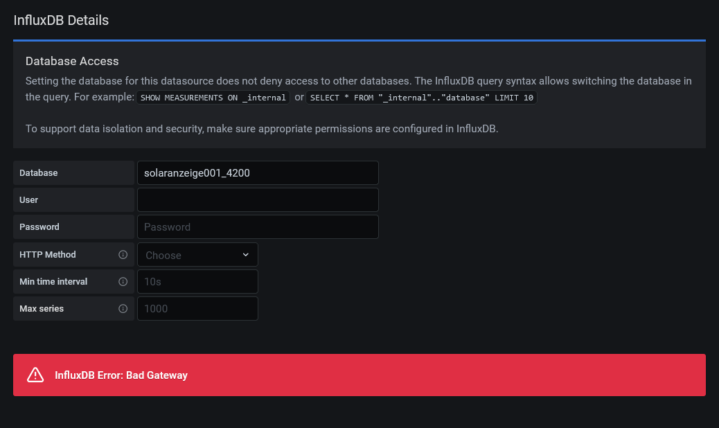

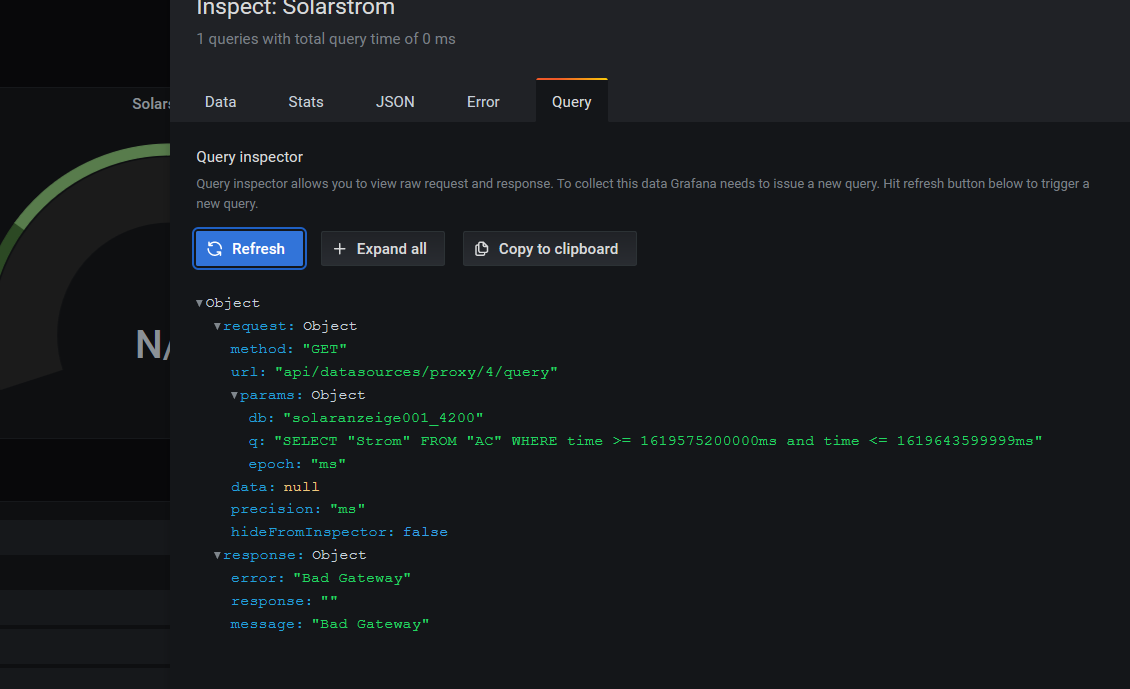

Bei der Multiuser-Anleitung bin ich bei Punkt 28 hängen geblieben. Nach Einrichten der Datenbank für Grafana kommt bei Save+Test Fehler Bad Gateway

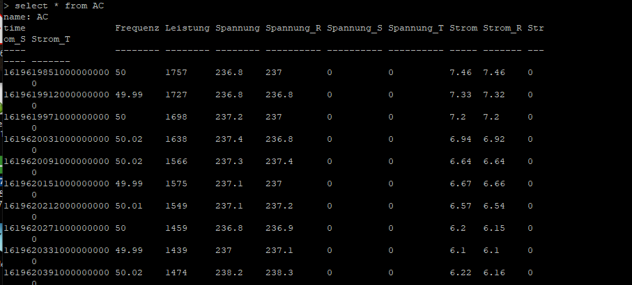

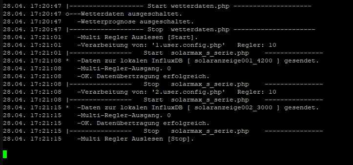

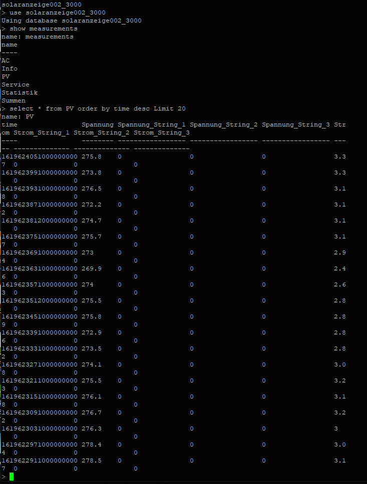

Die Logdatei schaut fehelrfrei aus, auch die Datebanken scheinen da zu sein und Measurements zu enthalten
Solarmax 4200 -> Datenbank solaranzeige001_4200
Solarmax 3000 -> Datenbank solaranzeige002_3000

auf der Seite "Add Datasources" hast Du nur den unteren Teil gepostet.
Im oberen ist ein Feld "url" dort muß unbedingt die Adresse rein.
Meistens funktioniert der Eintrag

es scheint zwar so, als wäre er bereits eingetragen, aber dies täuscht. Man muß die Adresse eintragen.

Es ist tatsächlich so (als entschuldigend dürfte die Sonneneinstrahlung auf meinen Laptopbildschirm gelten), dass ich "http://localhost:8086" NICHT eingegeben hatte da ich annahm das steht schon drin, ist allerdings leicht grau und nur ein VORSCHLAG. Für alle zukünftigen Fälle die das bei Sonne auf dem Laptop bearbeiten wollen nochmal zwei Screenshots:
so ist es vor Bearbeitung:
und so sollte man es machen: Danke nochmal an solarfanenrico für die schenlle und sehr treffsichere Hilfe und an Ulrich für das alles hier
