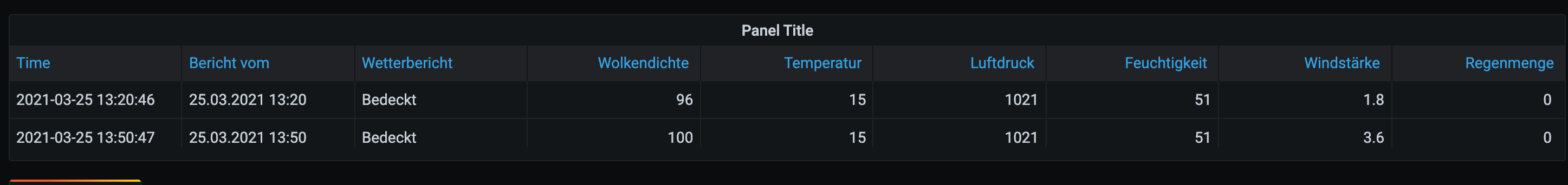

Hi - meine Solaranlage wurde heute installiert : ) Jetzt bereite ich das Solanzeige Dashboard vor und habe gemäss Anleitung von Ulrich die Wettervorhersage eingebaut. Nun wird mir in der Zelle ganz links ein Datum und die Uhrzeit mit dem Titel "TIME" eingeblendet, die ich eigentlich gar nicht brauche und welches ich eigentlich gar nicht selber definiert habe.
Kann mir jemand helfen wie ich das ausblenden kann ?
Vielen Dank für eure Hilfe ! - Marc

Es gibt hier ein Panel "Wetterbericht Vorlage (ist nur ein Panel, kein ganzes Dashboard!)" hier:
viewtopic.php?f=19&t=188"
Im unteren Drittel.
Das Panel kannst du importieren.

Hallo ich bin auch neu bei der solaranzeige. Probiere auch grad mich ein wenig einzuarbeiten. Aber bei den Wetterdaten scheitere ich genauso wie der Verfasser hier. Nach copy/paste des json strings kommt eine Fehlermeldung und am Ende sieht es auch so aus wie oben gezeigt. Man kann auf die einzelnen Tabellenspalten gar nicht zugreifen und die Einheiten eintragen usw. Ist diese Vorlage mit einer anderen Grafana Version erstellt worden und gar nicht kompatibel zu dem im aktuellen Image?

unter Transform kannst Du "Time" einfach abwählen...
