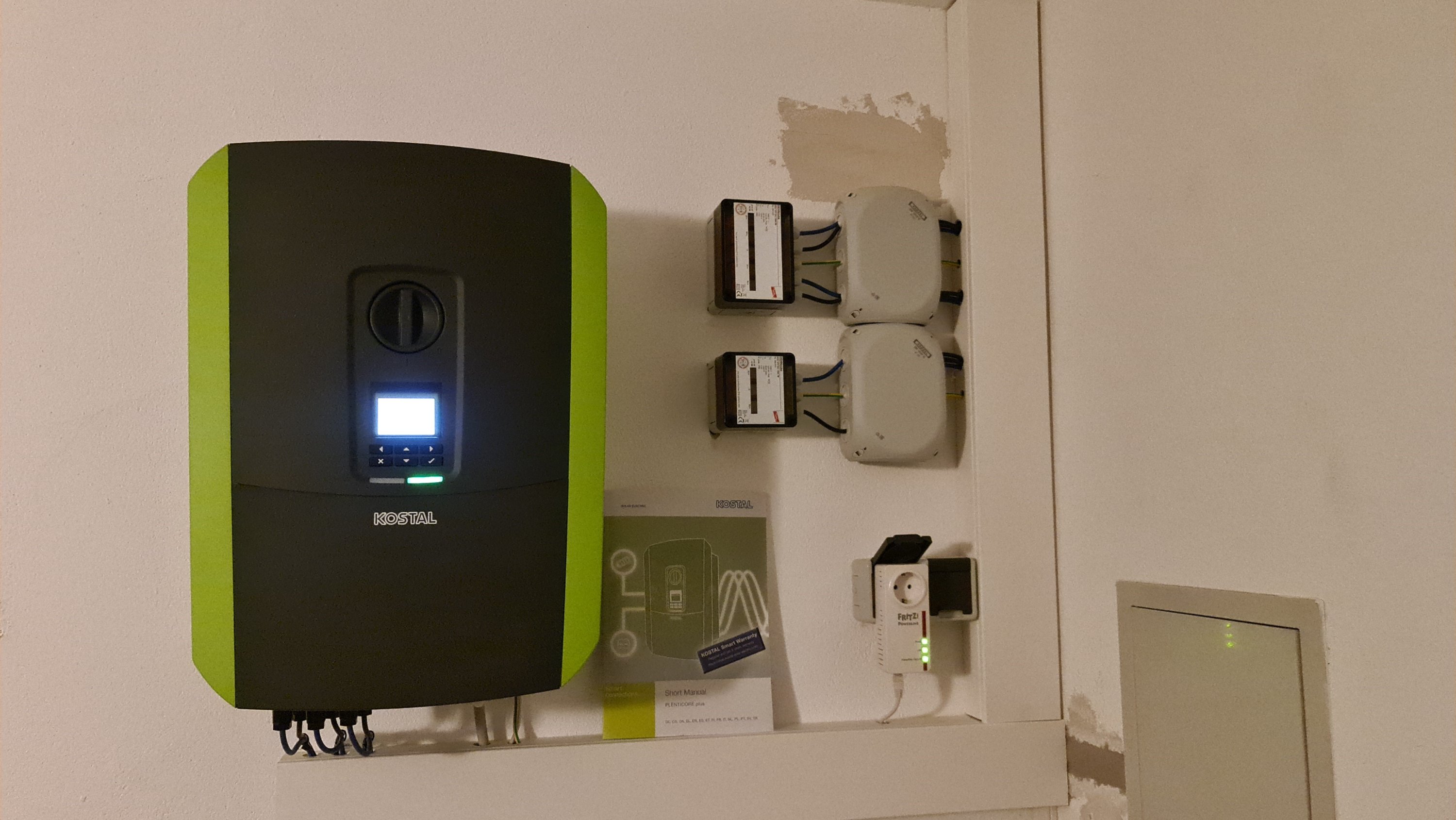

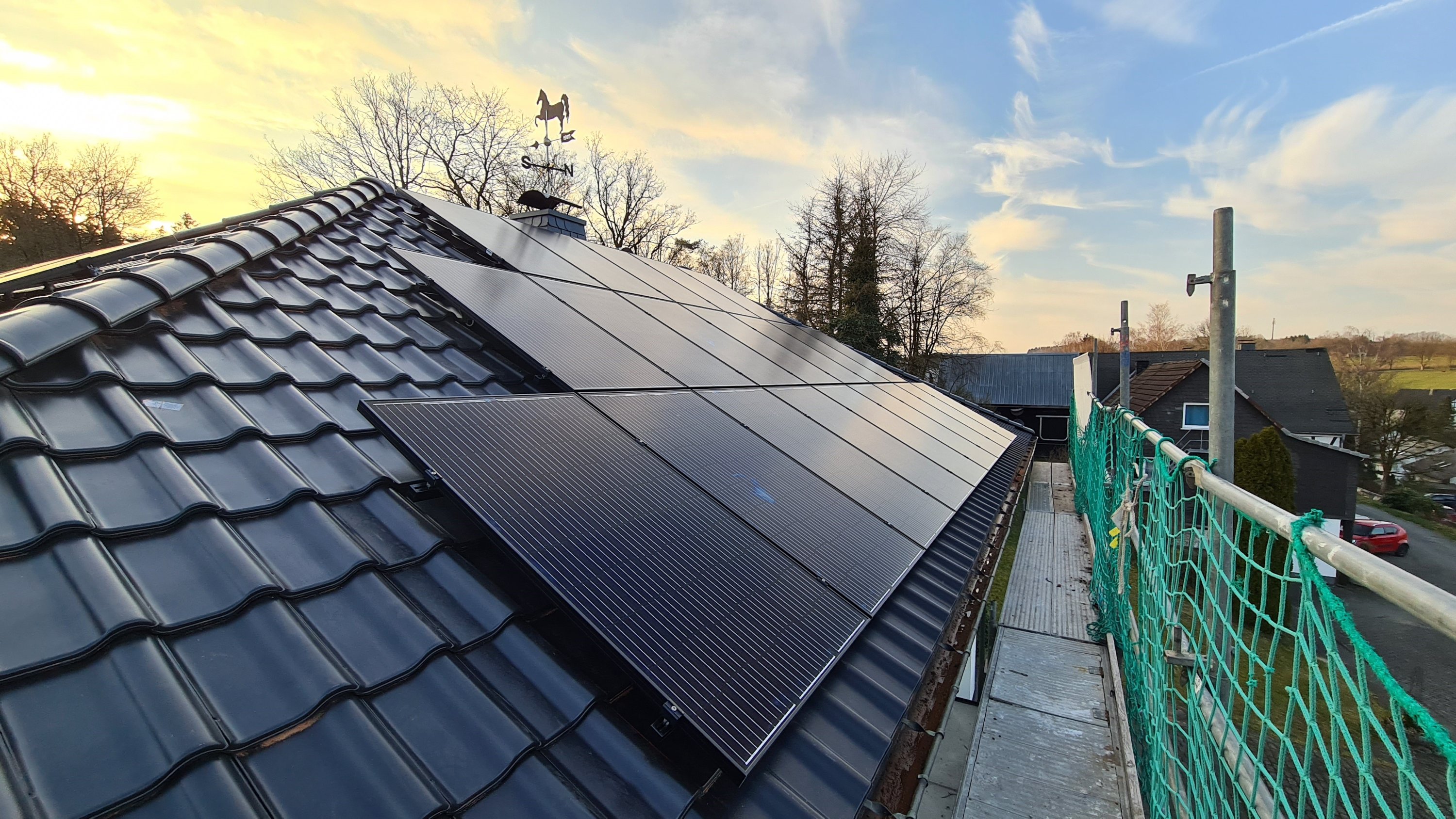

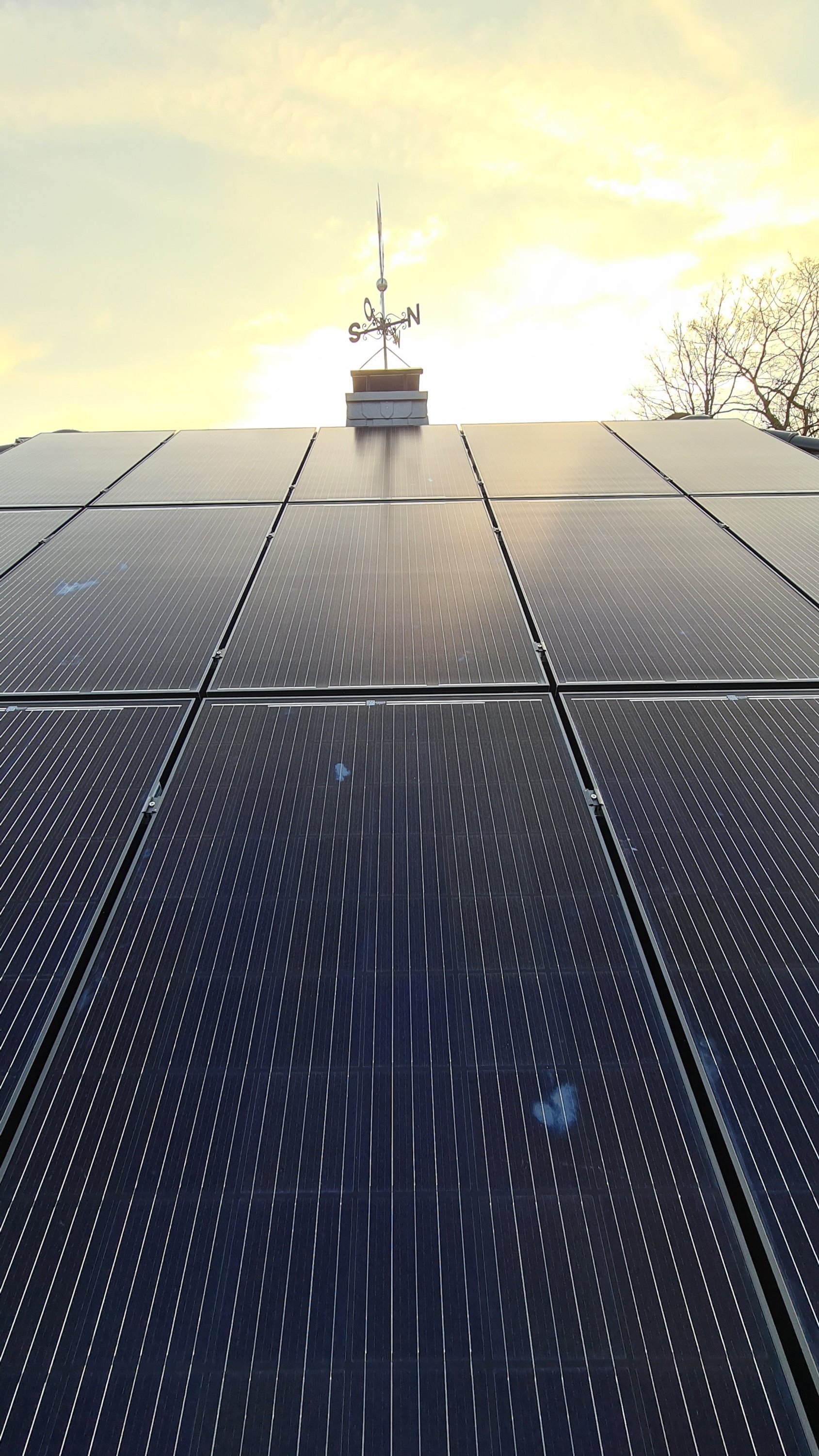

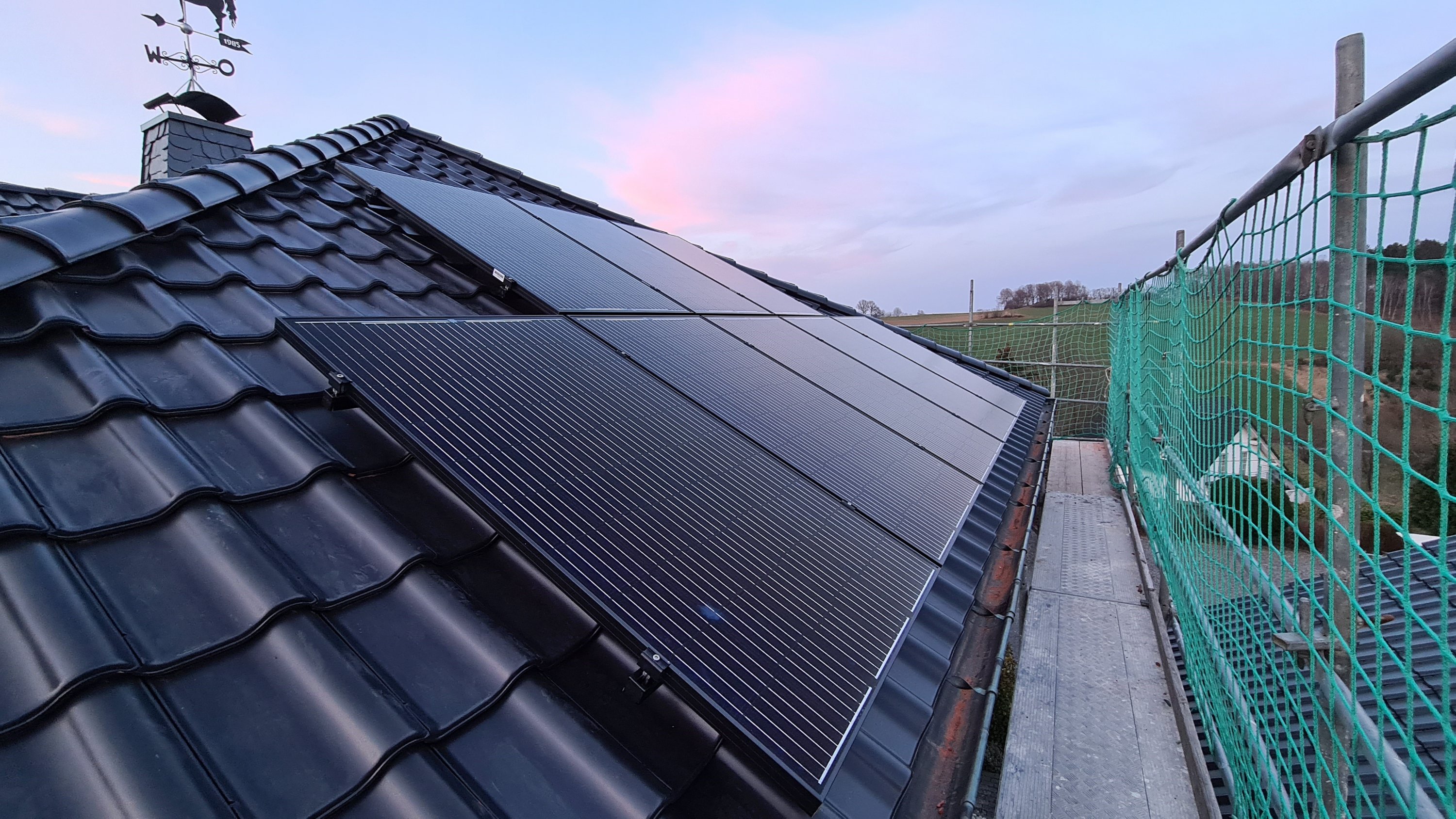

Ich habe mich für einen Kostal Plenticore und Aleo X83 Premium Module in 325 Watt entschieden.(29 habe ich nun im Einsatz)
Aleo X83 Premium 325W Richtung Süden
Aleo X83 Premium 325W Richtung Osten
Kostal Plenticore
Kostal Plenticore

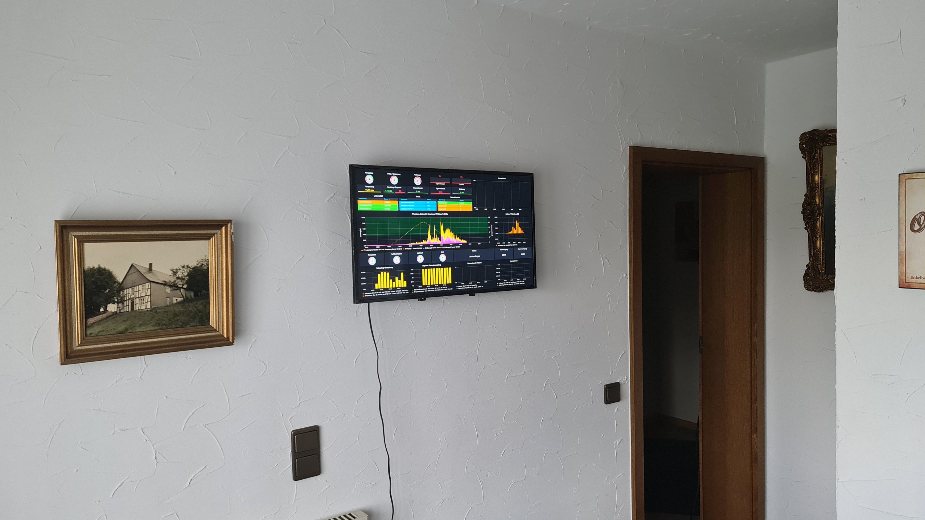

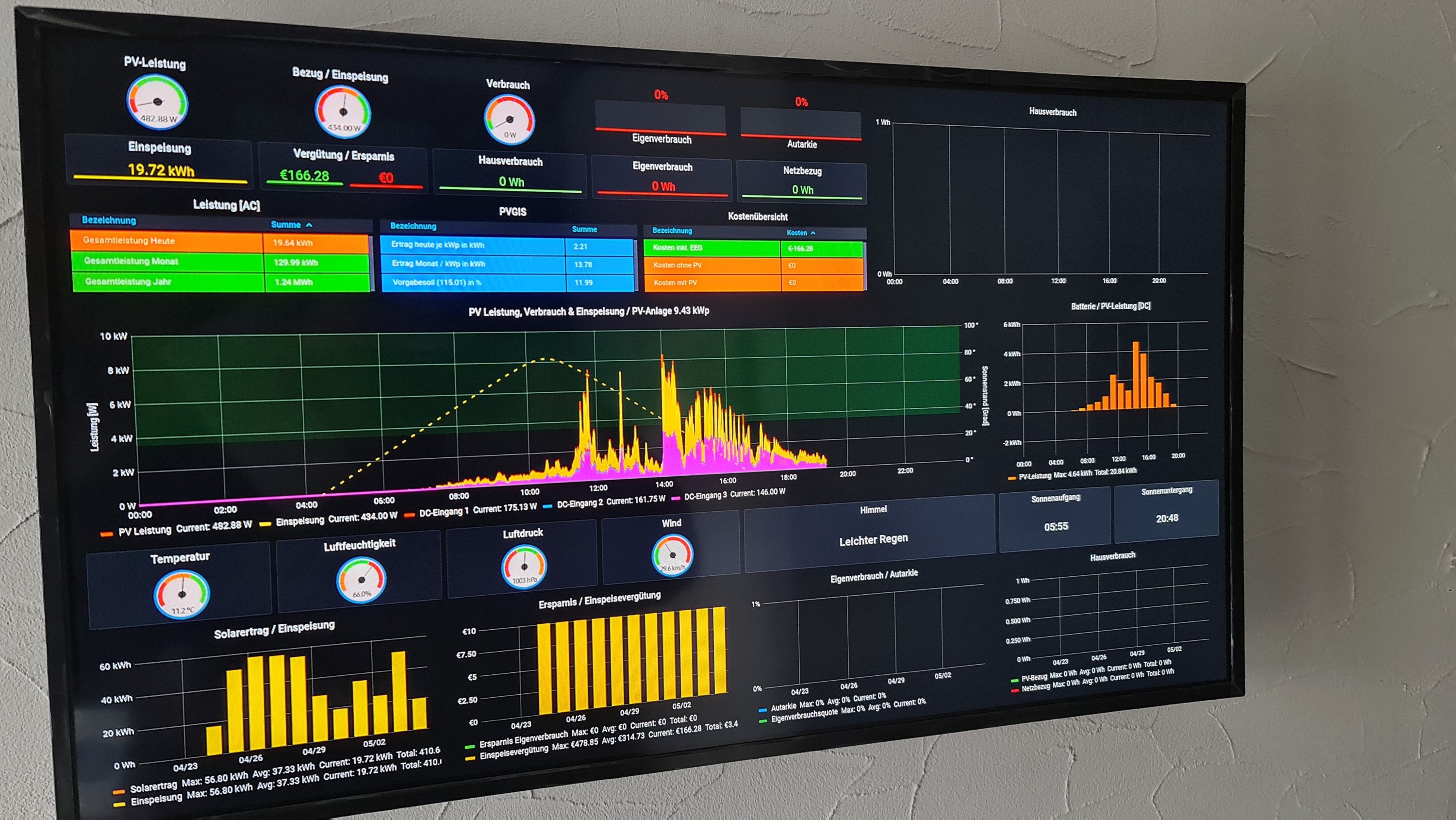

Ich habe mir ein Samsung Signage Display besorgt und in den Flur am Eingang gehängt.
Dort läuft nun das Grafana Dash was Ihr hier im Forum gebaut habt.
Samsung 32Zoll Signage mit Wlan
die aktuell verwendete Dash
Ein paar Baustellen habe ich noch was die Konfiguration angeht aber das wird schon.

Kannst du bitte noch ein paar Worte über den Samsung Signage Display sagen? Was beinhaltet das Gerät? Was ist zusätzlich nötig um es als Display für die Solaranzeige zu gebrauchen.
Deadfox
Beiträge: 5
Registriert: Sa 10. Apr 2021, 10:53
Re: 9,43 KW Dach Anlage,
Beitrag von Deadfox »
Samsung QM32R, Signage Display,
Herst-Nr.: LH32QMREBGCXEN
Aktueller Stand:
Das Display hängt seit dem 04.05.2021 an der Wand und ist im Wlan.
Das Gerät bringt einen Browser mit der auf den Rasphery zugreift. (IP Adresse des Ras :3000).
Der Browser steht auf Zoom 100% und das Dashboard ist im KIOSK Modus
Nach ein paar Sekunden blendet das Display den Browser aus und Ihr seht ja das Ergebnis.
Mehr war nicht nötig am Display.
Die Einstellungen können alle mit der Fernbedienung des Displays gemacht werden
Der Plan:
Es gibt von Samsung eine Software "MagicInfo Express 2" (Freeware)
Diese will ich inden kommenden Tagen benutzen um das Display fertig einzustellen.
- Es soll zwischen 07:30 - 22:00 laufen (Zeitschalt Uhr)
- Es soll zwischendurch mal ein Bild zeigen (damit sich auf die Dauer nichts einbrennt)

Anstatt eines Bildschirmschoner, könntest du aber auch ein weitere Dashboard bauen und über Grafana Play diese automatisch durchschalten

Hi, ich habe heute MagicInfo Express 2 installiert und wechsel die Anzeigen. 10 Minten lang wird nun eine Uhr eingeblendet und das aktuelle Wetter. Dann für 1 Stunde das Dashboard. Und so wechseln Sie sich ab. Der Phantasy sind keine Grenzen gesetzt.
Der Timer läuft auch. Das Signage geht nun um 7:30 an und um 24:00 aus.
Im Moment habe ich noch ein Problem mit der Anzeige des Standard Dashboards.
Ich muß erreichen das es im KIOSK Modus aufgerufen wird da sonst die Anzeige noch nicht gut aussieht.
