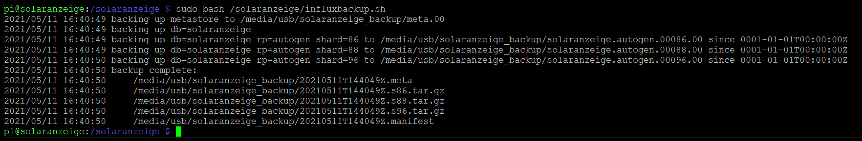

ich hänge mal ein Bild von meiner mit dran.
viewtopic.php?f=18&t=310&p=9774&hilit=SSD#p9774
Last Euch nicht stören, vom Verzeichnis /var/ramdrive/ das muß weggelassen werden, es sei denn man läst diese ganzen Befehle auch aus dem Ram heraus ablaufen. Auf diese Art erspare ich mir das wiederholte Auslesen, und Zugriff auf die Platte.
Zusätzlich muß unbedingt darauf geachtet werden, daß am Ende der Datei die Leerzeile existiert, sonst wird kein neuer cronjob installiert.

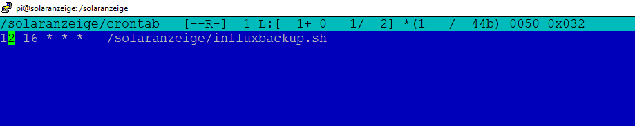

Die influxbackup.sh und crontab liegen im Verzeichnis /solaranzeige/...
Stimmt es, dass ich beide Dateien mit sudo mcedit /solaranzeige/influxbackup.sh und crontab -e bearbeiten kann?
Ich habs nämlich mit mcedit so gemacht. Speichern - Beenden F2 - F10.
Stimmt es auch, dass, wenn ich die Datei heute um 16:12h laufen lassen möchte, diesen Eintrag in der Crontab machen muß:
12 16 * * * /solaranzeige/influxbackup.sh
Die Crontab startet nicht zu diesem Zeitpunkt.
Der direkte Befehl sudo bash /solaranzeige/influxbackup.sh schreibt jedoch das Backup auf den Stick, das ich auch mit Windows öffen kann.
Grüße leilei

Hallo leilei
einloggen als root PW solar.2016
dann
crontab -e ENTER
dann Änderung eingeben, achte darauf dass am Ende eine LEERzeile bleibt!!
F2 + Enter und beenden
12 16 * * * ist korrekt
oder gugel nach crontab editor...kommt rechner raus wie Eingabe..(samstags oder gerade Tage etc pp)
wenn das .sh nicht starten will..vorher ausfürbar gemacht worden?..... chmod + x

mcedit (der interne Midnightcommander-Editor) hat bei mir ein merkwürdiges Verhalten, wenn man damit die crontab_datei bearbeitet.
Man schreibt eigentlich so 12 leertaste 16 leertaste usw. Hier wird bei mir immer ein kaum sichtbarer Punkt erzeugt, der dann störend wirkt.
Ich editiere alle anderen Dateien deshalb mit nano.
der Nano-Editor funktioniert bei crontab-e bei solaranzeige.de leider nicht.
Ich habe jedoch eine Lösung
man schreibt
1216/solaranzeige/influxbackup.sh alles zusammen und zieht es erst nach mit der Leertaste auseinander.Die letzte Leerzeile nicht vergessen und dann funktioniert es bei mir.
Wenn die influxbackup.sh mit dem sudo-Befehl arbeitet, dann macht sie es auch aus dem cronjob.
