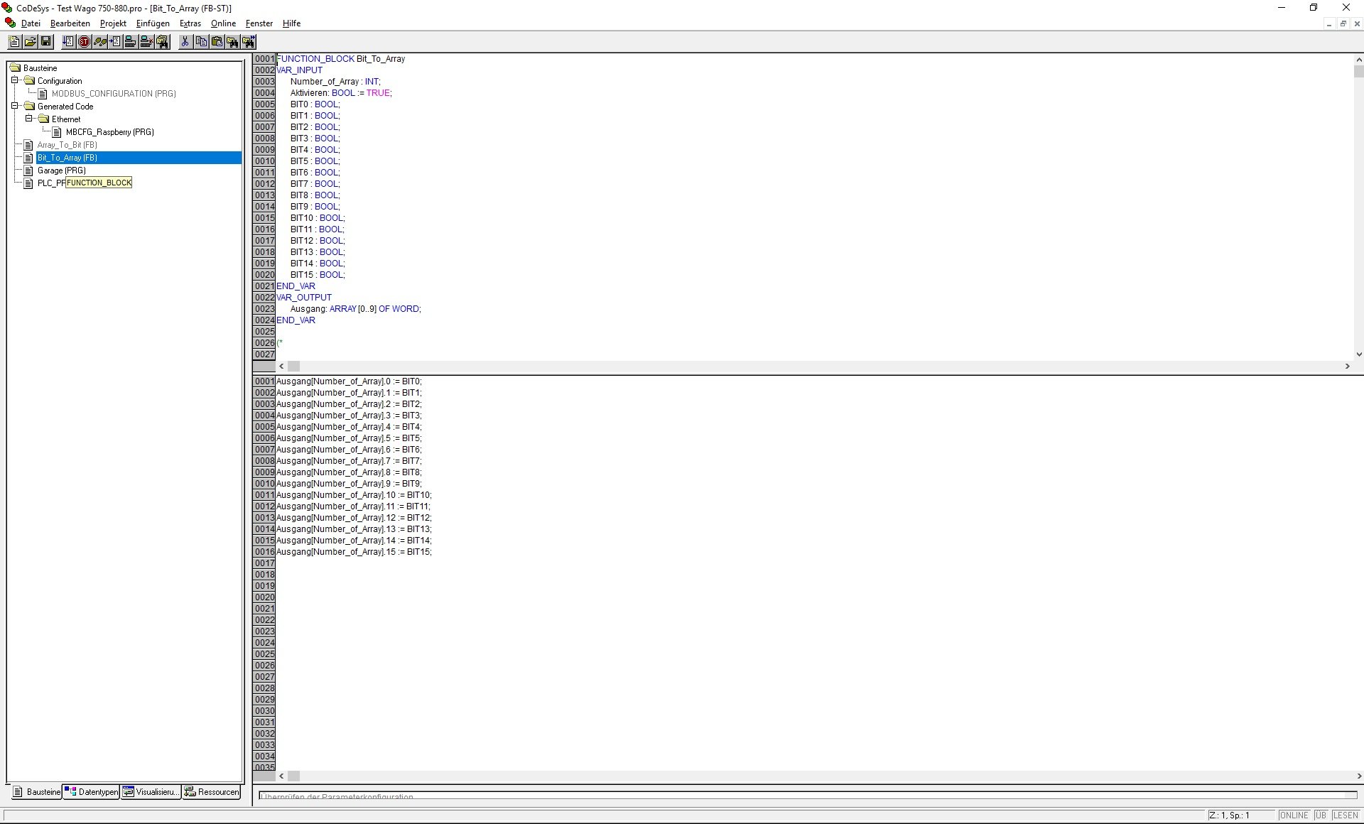

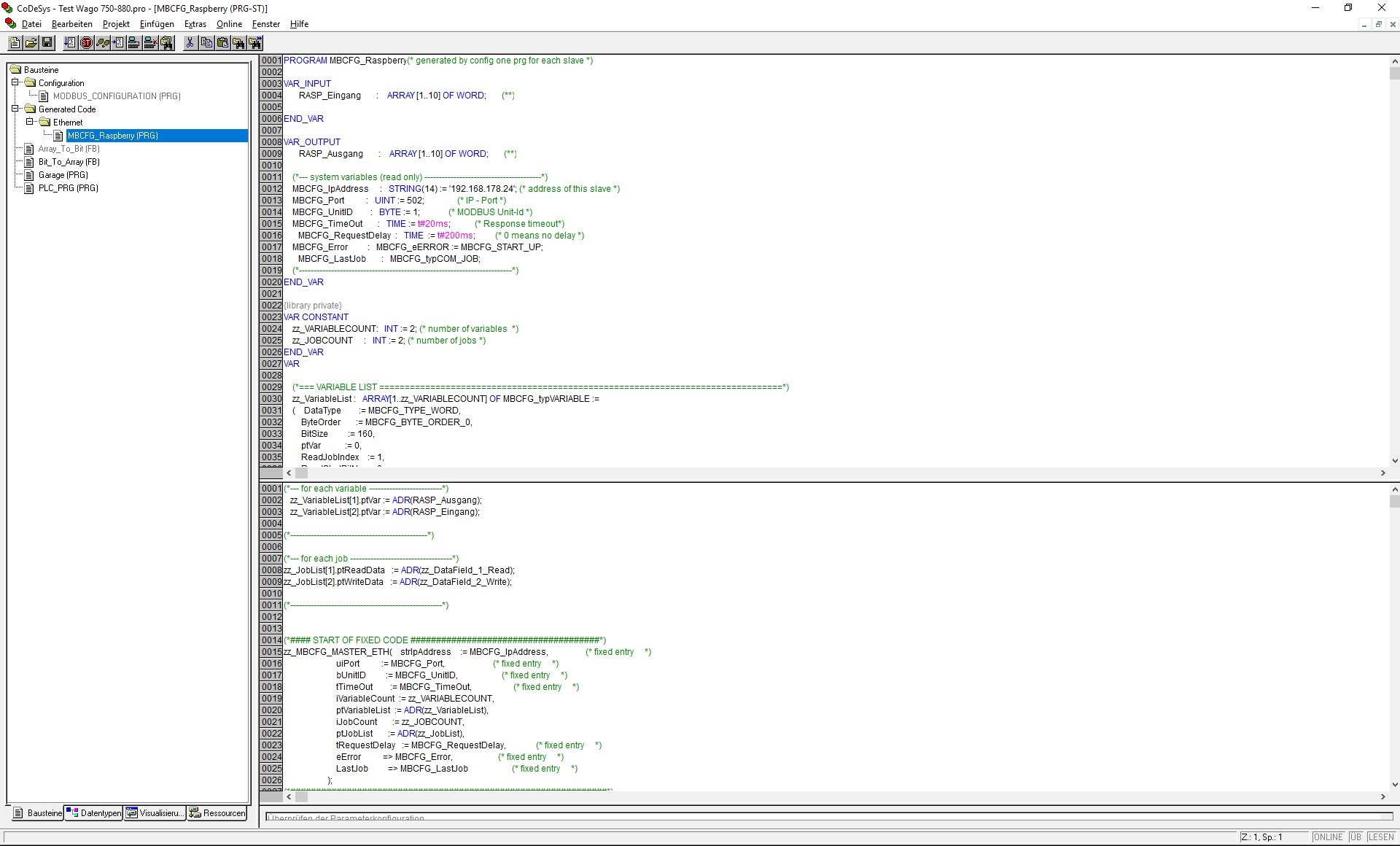

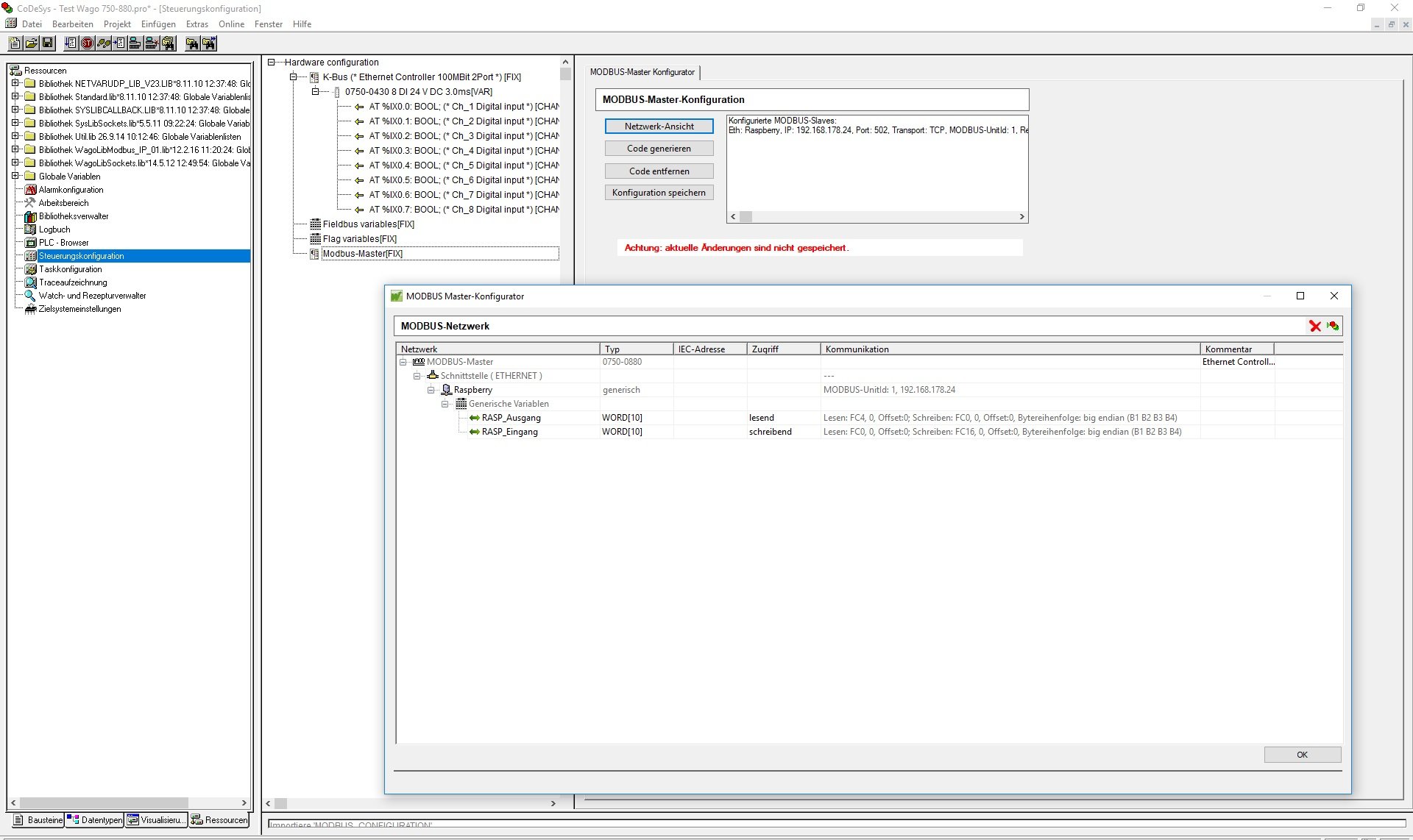

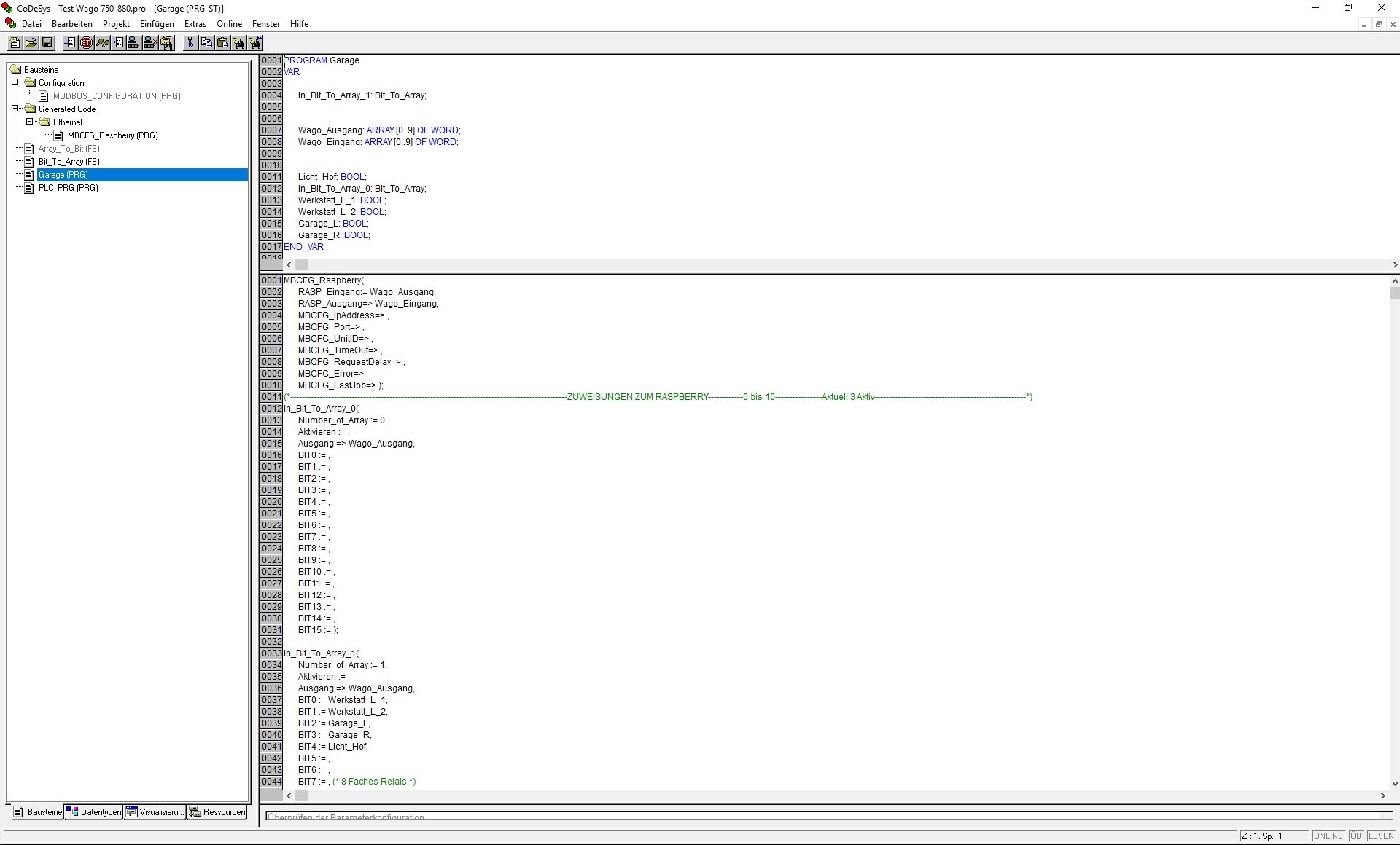

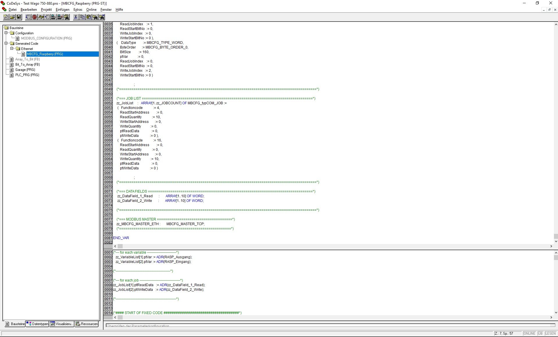

Ich habe ein Paar Screenshots von Test Wago 750-880.pro gemacht (der Controller wird mit Codesys 2.3.9.53 programmiert).
Die Datei für Raspberry Pi (Raspberry SPS Garage.project) konnte ich nicht analysieren.
