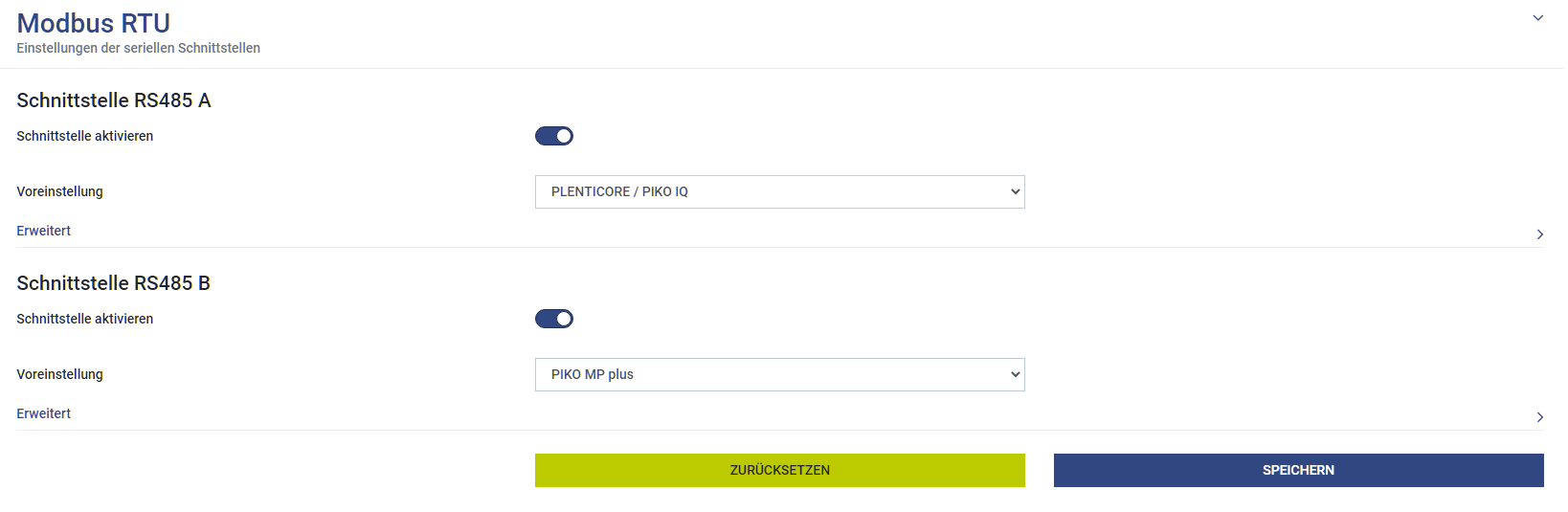

@mbastian: Danke für den Tipp! Damit ersparst du mir weitere Recherche und ich setze einfach direkt auf RS485, denn ein KSEM werde ich auch bekommen. Verrätst du mir, welchen USB-Adapter du benutzt?
Re: Kombination KOSTAL Smart-Meter, Plenticore & Pico - nur die Hälfte in der Solaranzeige
Klar, das Teil gibt es für 6,99 bei Amazon:
ARCELI FTDI Interface Card FT232RL for Serial Converter Adapter for USB/TTL/RS485
by KYYKA-EU
https://www.amazon.de/dp/B07MY36L2N/ref ... UTF8&psc=1
by KYYKA-EU

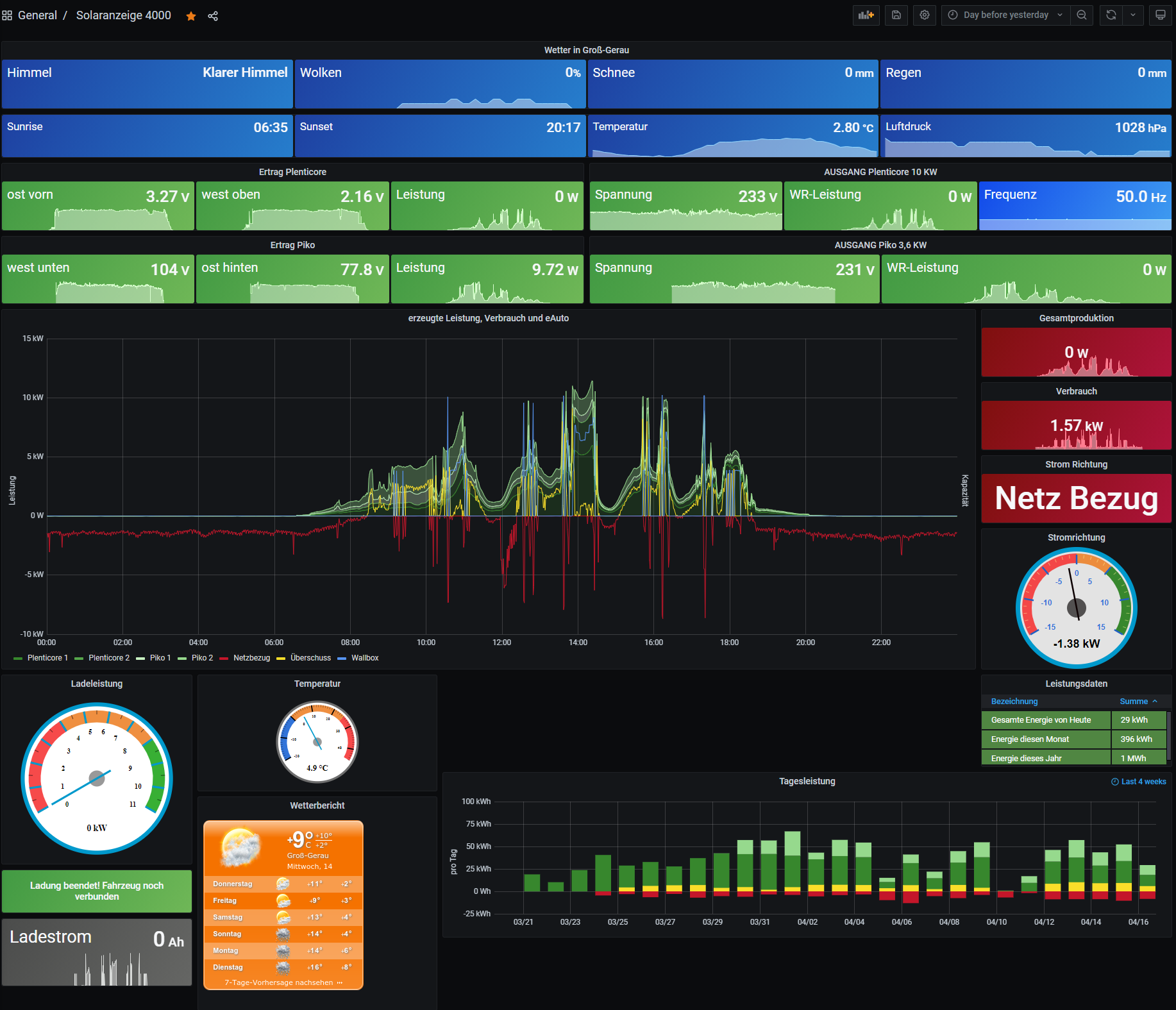

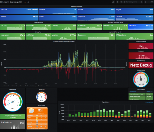

Inzwischen läuft meine Solaranzeige schon fast rund.
Den Plenticore und den Piko frage ich über LAN ab. Alle Daten, die ich brauche, finde ich im XML.
Aus dem Smartmeter ziehe ich die Einspeisung und den Bezug.
Für die Gesamtproduktion addiere ich die AC-Leistung der beiden WR.
Den Verbrauch berechne ich, indem ich zu der Gesamtproduktion (Summe der beiden WRs) den Netzbezug addiere und die Einspeisung abziehe.
Den Ertrag lasse ich als gestapelte Flächen anzeigen.
Den Bezug habe ich an der Y-Achse gespiegelt (rote Linie)
Die Einspeisung ist gelb.
Die blaue Linie ist die Wallbox mit Überschuss-Steuerung (noch nicht 100% optimal).
Habe mein Dashboard mal als Screenshot und JSON angehängt. Für Verbesserungsvorschläge bin ich offen...
10000(s) Grüße
Thomas
