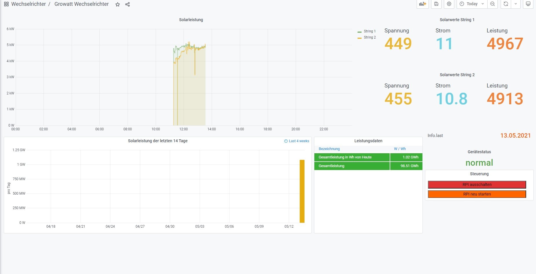

Hallo zusammen,
die Übertagung vom Wechselrichter an die Solaranzeige funktioniert nun (Vielen Dank nochmal fürs fixxen, Ulrich).
Jetzt habe ich bereits einige Zeit rumgegooglet aber kommt nicht auf die Lösung. Ich hätte ich es noch gern, dass die Leistung vom String 1 und String 2 als Summe dargestellt werden und die Leistung in der letzten 14 Tage Ansicht, wie auch bei den Leistungsdaten wird in der verkehrten Einheit dargestellt. MW und GW. Gibt es da eine Lösung? Wenn ich die Einheiten in den Field Options ändere, bringt es keine Besserung.

Re: RS232 an Ethernet - welcher Wandler für Growatt
Beitrag von solarfanenrico »
bruce700 hat geschrieben:
Do 13. Mai 2021, 13:41
Hallo zusammen,
Viele Grüße
Super,
den Rest bekommen wir auch hin, Du hast die Wahl:
1. die vorhandene Werte direkt im Dashbord über den SELECT zu addieren. (einfach)
Code: Alles auswählen
SELECT mean("String2_Leistung") + mean("String1_Leistung") FROM "PV" WHERE $timeFilter GROUP BY time($__interval) fill(null)
Im Dashboard ein neues Panel erstellen, Datenbank wählen, und auf den "Bleistift" klicken, Select einfügen.
oder
2. über "eigene Erweiterungen" in einer zusätzlichen php-Datei zu berechnen und als dauerhaften und einzelnen Wert in die InfluxDB zu schreiben.
(etwas aufwendiger)
Ich hätte für beide Varianten Hilfe im Gepäck.
Die Einheiten werden beim "edit" auf der rechten Seite eingestellt.
Beitrag von bruce700 »
Super,
besten dank funktioniert ;). Das ging ja alles echt sehr viel entspannter als ich es erwartet habe.

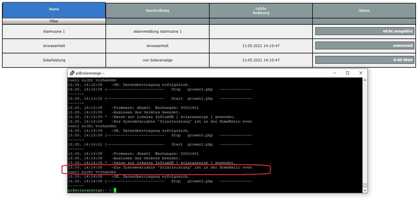

Habe soeben noch versucht die Verbindung zur Homeatic nach der Anleitung "HomeMatic_Anbindung.pdf" aufzubauen. In der homematic.php habe ich die variable "Solarleistung" gesetzt und in der user.config.php die werte "true", IP Adresser der Homematic und ebenfalls die Variable "Solarleistung" eingetragen. Leider kommt in der Homeatic noch kein Wert an, stattdessen meldet die Log nen' Fehler (s. Anhang).

solarfanenrico
dies dauert für mich etwas länger.
Da ich diese Homatic-Funktion nicht nutze müßte ich mich erst einlesen. Vielleicht ist jemand schneller.
Enrico
edit: da ich es nicht nutze, kann ich s auch nicht testen.
Die Anleitung ist hier viewtopic.php?f=13&t=680
Beitrag von Ulrich »
Der Growatt Wechselrichter ist für die HomeMatic Anbindung noch nicht vorgesehen. Ich melde ich gleich einmal per eMail.
