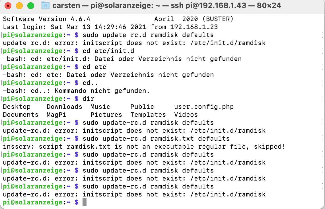

Hallo zusammen
Ich nutze, bzw. es läuft bei mir "Grafana" mit dem Image von "solaranzeige.de" - Danke für die Arbeit.
Nunmehr habe ich vor, dass
- eine SSD - Festplatte die Daten speichert und auch von dieser gebootet wird
- ich eine Sicherung von den Daten erhalte, da ich Angst vor einem Ausfall der jetzigen SD-Karte habe
- ich zusätzlich IOBroker für eine Hausautomation aufspielen möchte.
Mit großer Freude habe ich hier den Beitrag gefunden.
Wenn ich aber die Daten hochlade und dann den Befehl mit "ramdisk" ausführe erhalte ich nur Fehlermeldungen. (s. Bild)
Ohne Backup möchte ich den Rest aber nicht anfangen.
Kann mir da einer Hilfestellung geben?
Gruß aus RS
