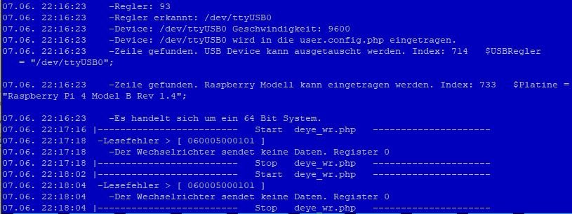

07.06. 17:30:58    -Regler: 93
07.06. 17:30:58    -Regler erkannt: /dev/ttyUSB0
07.06. 17:30:58    -Device: /dev/ttyUSB0 Geschwindigkeit: 9600
07.06. 17:30:58    -Device: /dev/ttyUSB0 wird in die user.config.php eingetragen.
07.06. 17:30:58    -Zeile gefunden. USB Device kann ausgetauscht werden. Index: 714   $USBRegler         = "/dev/ttyUSB0";
07.06. 17:30:58    -Zeile gefunden. Raspberry Modell kann eingetragen werden. Index: 733   $Platine = "Raspberry unbekannt";
07.06. 17:30:58    -Es handelt sich um ein 64 Bit System.
07.06. 17:31:01 |-------------------------   Start  deye_wr.php   ---------------------
07.06. 17:31:04  -Lesefehler > [ 060005000101 ]
07.06. 17:31:04    -Der Wechselrichter sendet keine Daten. Register 0
07.06. 17:31:04 |-------------------------   Stop   deye_wr.php   ---------------------
07.06. 17:32:16 |-------------------------   Start  deye_wr.php   ---------------------
07.06. 17:32:18  -Lesefehler > [  ]
07.06. 17:32:18    -Der Wechselrichter sendet keine Daten. Register 0
07.06. 17:32:18 |-------------------------   Stop   deye_wr.php   ---------------------

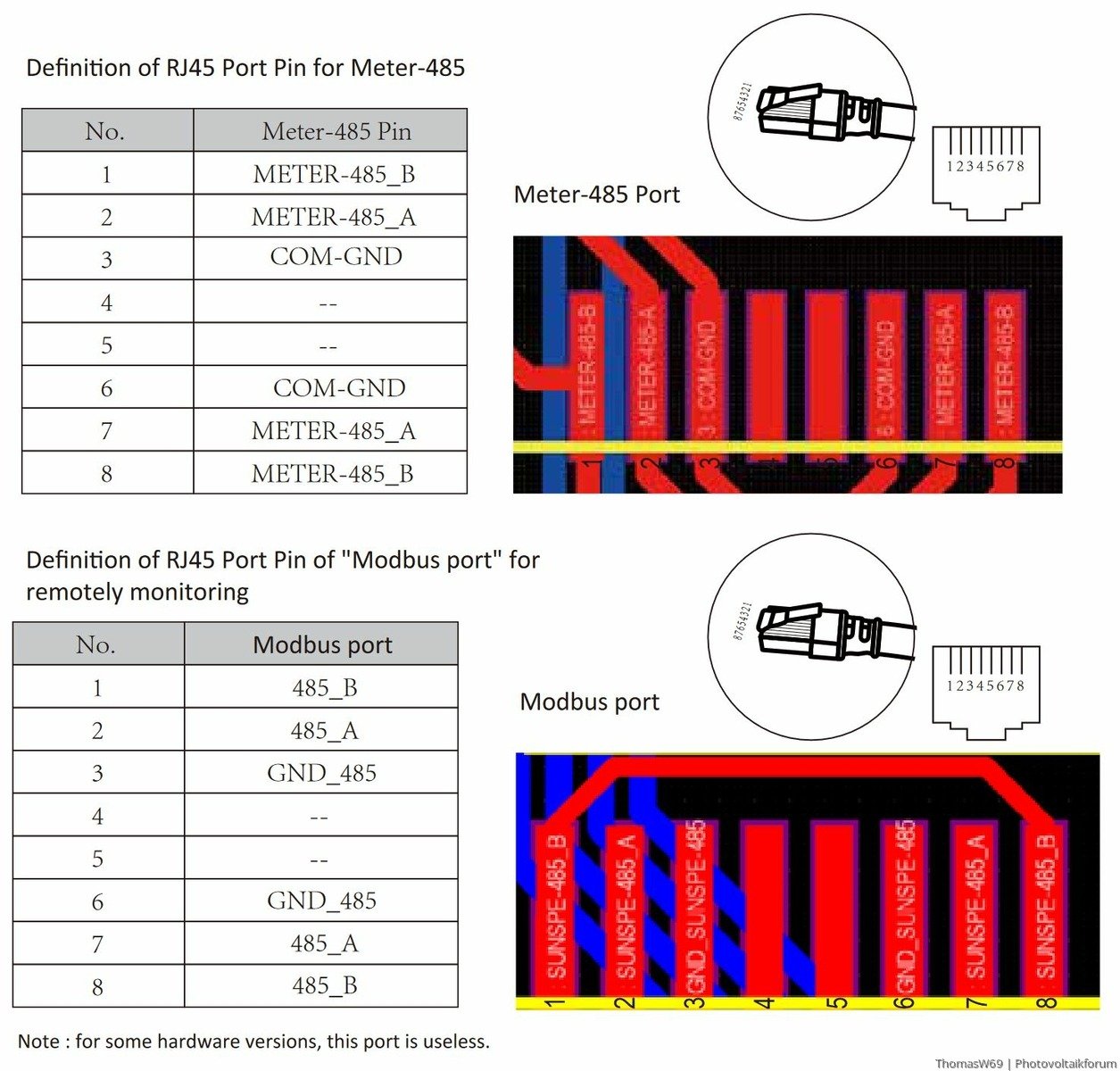

Ich habe exakt den selben Fehler, meine Vermutung geht eher in RIchtung Deye,
weil in der Dokumentation steht das der Port bei manchen Hardwareversionen nutzlos ist.
Oder ist der ModeBus Port der falsche ?
Allerdings kann ich am BMS Port auch keinen Fehler feststellen :(
Hast du schon mal die anderen beiden A+B ausprobiert ?
