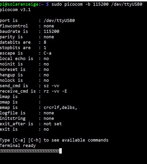

AH okay!
Bei mir sieht es so aus :roll:
Wenn ich TX/RX vertausche oder den Stecke aus dem Laderegler entferne, stoppt dieses "Zeichen".
Hier scheint etwas nicht zu passen, oder?
Morgen erhalte ich einen anderen USB RS485 Adapter, hoffentlich sieht es damit besser aus.

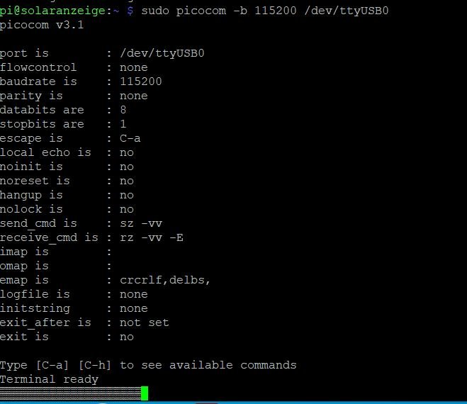

Mit Putty, habe soeben ein anderes getestet.
Nun kann man es lesen, aber das Ergebnis ist nicht besser. ;)
Ich hoffe mit dem morgen gelieferten Adapter (WINGONEER CH340E USB zu TTL USB zu RS485) klappt es.
