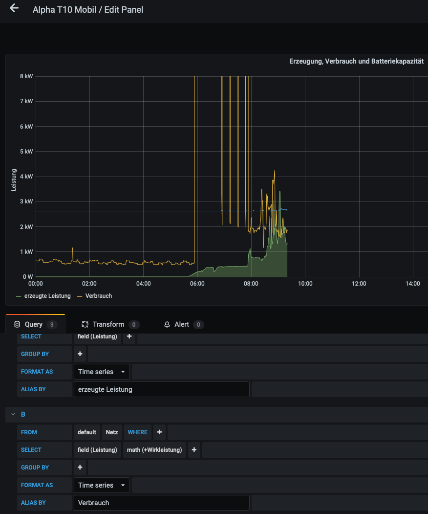

nach ein bisschen stöbern in den Dashboards hier hab ich mir recht schnell was zusammenstellen können!
funktioniert wirklich sehr gut und einfach!!

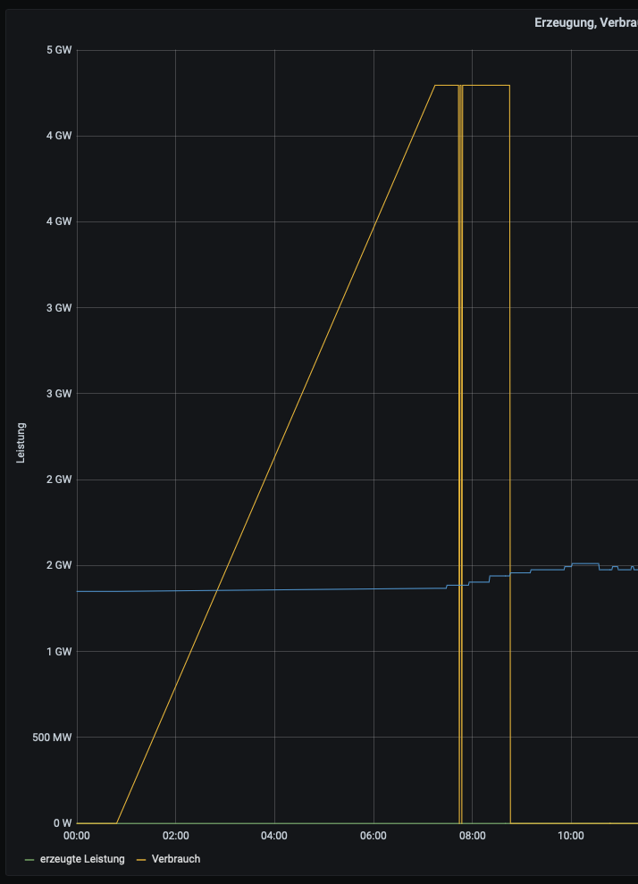

hab aber gestern und heute auch wider Verbrauchsdaten von 4GW :shock:
hab ich da was verstellt?
die Berechnung für den Verbrauch habe ich übernommen von anderen Dashboards und stimmt so ja auch, bis auf die Ausrutscher nach oben.

Hallo em@il,
ich sehe exakt die gleichen Ausreisser bei der Abfrage der Leistungsdaten (Werte > 4,2 GW) in meinem Dashboard.
Egal wie ich die Daten abfrage und analysiere - ich finde kein Muster für das Auftreten des Fehlers.
Keine Ahnung wo das Problem liegt.

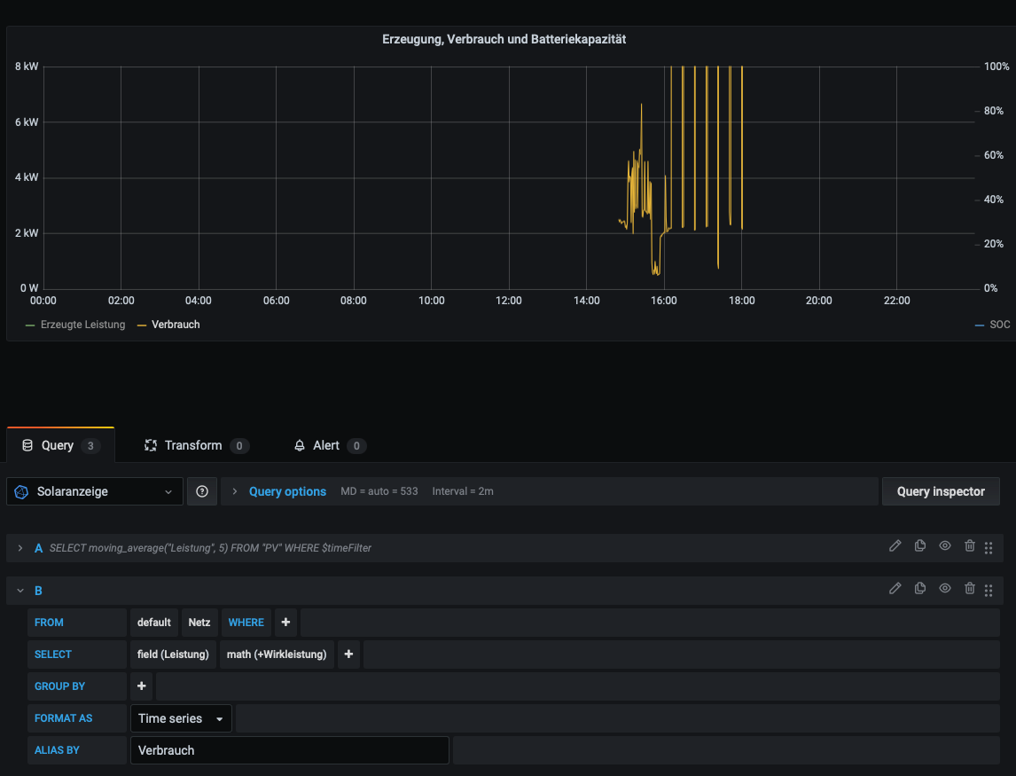

Beitrag von em@il »
Ich arbeite erst seit ein paar Tagen mit Grafana, hab mit diesem oder ähnlichen Programmen keine Erfahrung.
Bei der alten Datenbank kommen die Ausreißer bei den von mir abgefragten Werten (kann nicht für alle Werte sprechen) wenn diese noch zus. addiert werden:
SELECT "Leistung" +Wirkleistung FROM "Netz" WHERE $timeFilter
bei der neuen Datenbank bekomme ich von meinem Dashboard nur ein paar Daten.
Sicher nicht zusammen passen zwischen alt und neu:
Measurement Netz Feld Leistung_R
Ausreißer sind sonst nicht zu bemerken.
