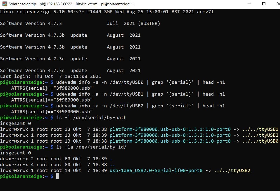

e-i-k-e
Beiträge: 36
Registriert: Do 9. Apr 2020, 21:10
Hat sich bedankt: 6 Mal
Re: Problem Daly BMS, RS485 Pin-Belegung
Beitrag von e-i-k-e »
Bin aber froh um jede Hilfe. ;)
Anbei wie gewünscht.
Linux solaranzeige 5.10.60-v7+ #1449 SMP Wed Aug 25 15:00:01 BST 2021 armv7l
Software Version 4.7.3                Juli  2021 (BUSTER)
Software Version 4.7.3b  update       August  2021
Software Version 4.7.3c  update       August  2021
Last login: Thu Oct  7 18:11:08 2021
pi@solaranzeige:~ $ udevadm info -a -n /dev/ttyUSB0 | grep '{serial}' | head -n1
    ATTRS{serial}=="3f980000.usb"
pi@solaranzeige:~ $ udevadm info -a -n /dev/ttyUSB1 | grep '{serial}' | head -n1
pi@solaranzeige:~ $ udevadm info -a -n /dev/ttyUSB2 | grep '{serial}' | head -n1
pi@solaranzeige:~ $ ls -l /dev/serial/by-path
insgesamt 0
lrwxrwxrwx 1 root root 13 Okt  7 18:38 platform-3f980000.usb-usb-0:1.3.1:1.0-port0 -> ../../ttyUSB1
lrwxrwxrwx 1 root root 13 Okt  7 18:39 platform-3f980000.usb-usb-0:1.3.2:1.0-port0 -> ../../ttyUSB2
lrwxrwxrwx 1 root root 13 Okt  7 18:38 platform-3f980000.usb-usb-0:1.3.3:1.0-port0 -> ../../ttyUSB0
pi@solaranzeige:~ $ ls -la /dev/serial/by-id/
insgesamt 0
drwxr-xr-x 2 root root 60 Okt  7 18:39 .
drwxr-xr-x 4 root root 80 Okt  7 18:38 ..
lrwxrwxrwx 1 root root 13 Okt  7 18:39 usb-1a86_USB2.0-Serial-if00-port0 -> ../../ttyUSB2
pi@solaranzeige:~ $
solarfanenrico
Beitrag von solarfanenrico »
Mist, alle einheitliche {serial}
{product} möchte ich mal ausschließen, die werden genauso gleich sein.
Was bringen die Abfragen der {idVendor} für alle drei USB's
evtl. noch {port_number}
Damit könnte man die rules auch zu füllen versuchen
Edit: habe gerade bei meine FTDI-Chips nach gesehen. Bringt nur etwas, um mal einen so preiswerten Adapter unterzubringen.
Fehlanzeige. Du brauchst Adapter RS485zuUSB mit FTDI-Chip (FT232) wenigsten 2 und als 3. kannst Du einen von Deinen einsetzen.
Enrico

Habe mir gerade den von Daly mitgelieferten Adapter USB->RS485 angeschaut. Hier verbirgt sich auch der ch341 mit der gleichen '{serial}' allerdings heißt das Gerät etwas anders. Bringt uns aber sicher auch nicht weiter, wenn einer mit FTDI benötigt wird. Oder?
solarfanenrico
e-i-k-e hat geschrieben:
Do 7. Okt 2021, 20:19
Habe mir gerade den von Daly mitgelieferten Adapter USB->RS485 angeschaut. Hier verbirgt sich auch der ch341 mit der gleichen '{serial}' allerdings heißt das Gerät etwas anders. Bringt uns aber sicher auch nicht weiter, wenn einer mit FTDI benötigt wird. Oder?.
Der zweite würde eher funktionieren, als der erste.
Beim 3. sehe ich nicht, ob er RS232 oder RS485 adaptieren möchte. Kann man sicher über ein Arduinosketch oder Librarie hinbekommen, weiß es aber für Raspberry nicht.
FTDI ist eine geschütze Fabrikation, deshalb sind die individuell auslesbar.
Ob ch340 oder ch341 bei den billigen ist für Raspberry egal, ekannt werden die alle.
Wenn er etwas (auch nur minimal) anders heiß haben wir eine Chance.
Wenn die ersten beiden mit /dev/ttyUSB0 und /dev/ttyUSB1 akzeptiert werden genügt es vielleicht den Dritten den Wunschnamen zu verpassen.
Bekannte Vorgehensweise, eben nur für diesen versuche eine ....rules anlegen , und auf USB2 stecken lassen.
Einer dieser 3 serial, idVendor oder product wird schon passen.
Im anderen Thread ist da eine rules von gtal
Enrico

Okay, ich habe mir die einfach mal zum testen bestellt. Ansonsten gehen die Adapter zurück.
Habe mein System mal auf eine Singe Version umgestellt und nur die DalyBMS angeschlossen. Gleicher Fehler. :? :?
Wieso kann die BMS nicht ausgelesen werden?
Anbei mal die komplette log für dich.

  'Device' => 'usb 0x9514 "SMC9514 Hub"',
  'Revision' => '"2.00"',
  'Driver' => '"hub"',
  'Driver Modules' => '"usbcore"',
  'Speed' => '480 Mbps',
  'Module Alias' => '"usb:v0424p9514d0200dc09dsc00dp02ic09isc00ip02in00"',
  'Config Status' => 'cfg=new, avail=yes, need=no, active=unknown',
  'Attached to' => '#25 (Hub)',
07.10. 21:45:05    -USB Devices:
array (
  1 =>
  array (
    'Device' => '0x7523',
    'File' => '/dev/ttyUSB0',
    'Vendor' => 'usb 0x1a86 "QinHeng Electronics"',
    'Model' => 'QinHeng Electronics HL-340 USB-Serial adapter',
    'Driver Modules' => 'usbserial',
    'Driver' => 'ch341',
  2 =>
  array (
    'Device' => '0xec00',
    'File' => 'eth0',
    'Vendor' => 'usb 0x0424 "Standard Microsystems Corp."',
    'Model' => 'Standard Microsystems SMSC9512/9514 Fast Ethernet Adapter',
    'Driver Modules' => 'smsc95xx',
    'Driver' => 'smsc95xx',
  3 =>
  array (
    'Device' => '0x9514',
07.10. 21:45:05    -Regler: 57
07.10. 21:45:05    -Regler erkannt: /dev/ttyUSB0
07.10. 21:45:05    -Device: /dev/ttyUSB0 wird in die user.config.php eingetragen.
07.10. 21:45:05    -Zeile gefunden. USB Device kann ausgetauscht werden. Index: 579   $USBRegler         = "/dev/ttyUSB0";
07.10. 21:45:05    -Zeile gefunden. USB Device kann ausgetauscht werden. Index: 580   $USBWechselrichter = "/dev/ttyUSB1";
07.10. 21:45:05    -Zeile gefunden. Raspberry Modell kann eingetragen werden. Index: 599   $Platine = "Raspberry Pi 3 Model B Rev 1.2";
07.10. 21:45:07 !! -Datenfehler, nochmal... a58090080000000000000000
07.10. 21:45:09 !! -Datenfehler, nochmal... a58090080000000000000000
07.10. 21:45:11 !! -Datenfehler, nochmal... a58090080000000000000000
07.10. 21:45:13 !! -Datenfehler, nochmal... a58090080000000000000000
07.10. 21:45:15 !! -Datenfehler, nochmal... a58090080000000000000000
07.10. 21:45:17 !! -Datenfehler, nochmal... a58090080000000000000000
07.10. 21:45:19 !! -Datenfehler, nochmal... a58090080000000000000000
07.10. 21:45:21 !! -Datenfehler, nochmal... a58090080000000000000000
07.10. 21:45:23 !! -Datenfehler, nochmal... a58090080000000000000000
07.10. 21:45:23 !! -Keine gültigen Daten empfangen.
07.10. 21:45:23 |------------   Stop   daly_bms.php    ----------------------------
07.10. 21:48:02 |------------   Start  daly_bms.php    ----------------------------
07.10. 21:48:02    -USB Port: /dev/ttyUSB0
07.10. 21:48:04 !! -Datenfehler, nochmal... a58090080000000000000000
07.10. 21:48:06 !! -Datenfehler, nochmal... a58090080000000000000000
07.10. 21:48:08 !! -Datenfehler, nochmal... a58090080000000000000000
07.10. 21:48:10 !! -Datenfehler, nochmal... a58090080000000000000000
07.10. 21:48:12 !! -Datenfehler, nochmal... a58090080000000000000000
07.10. 21:48:14 !! -Datenfehler, nochmal... a58090080000000000000000
07.10. 21:48:16 !! -Datenfehler, nochmal... a58090080000000000000000
07.10. 21:48:18 !! -Datenfehler, nochmal... a58090080000000000000000
07.10. 21:48:20 !! -Datenfehler, nochmal... a58090080000000000000000
07.10. 21:48:22 !! -Datenfehler, nochmal... a58090080000000000000000
07.10. 21:48:22 !! -Keine gültigen Daten empfangen.
07.10. 21:48:22 |------------   Stop   daly_bms.php    ----------------------------
07.10. 21:49:01 |------------   Start  daly_bms.php    ----------------------------
07.10. 21:49:01    -USB Port: /dev/ttyUSB0
07.10. 21:49:03 !! -Datenfehler, nochmal... a58090080000000000000000
07.10. 21:49:05 !! -Datenfehler, nochmal... a58090080000000000000000
07.10. 21:49:07 !! -Datenfehler, nochmal... a58090080000000000000000
07.10. 21:49:09 !! -Datenfehler, nochmal... a58090080000000000000000
07.10. 21:49:11 !! -Datenfehler, nochmal... a58090080000000000000000
07.10. 21:49:13 !! -Datenfehler, nochmal... a58090080000000000000000
07.10. 21:49:15 !! -Datenfehler, nochmal... a58090080000000000000000
