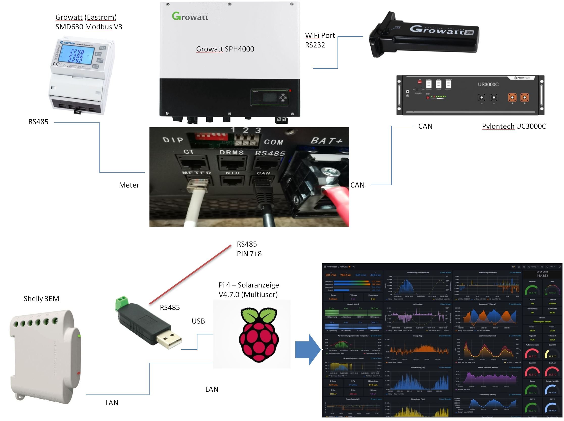

Ich nutze schon seit längerem die Solaranzeige (V4.7.0) mit einem Growatt 3000S und Shelly 3EM. Lief alles perfekt.
Nun habe ich auf einen Hybrid umgestellt und bekomme die Solarnzeige nicht mehr ans laufen.
Growatt SPH4000 mit Polytech US3000C und Growatt (Eastron) SDM630 Modbus V3
Den Pi4 über RS485 an den Growatt will nicht laufen. Fehlermeldung: „Keine Antwort von Wechselrichter. Zu dunkel?“
Hat jemand so eine Konstellation am laufen?
Habe mal eine Übersicht mit angehängt.
Vielleicht hat jemand einen Tipp für mich. :idea:

das geht so auch nicht.Der Sph redet via rs232 adapter anstelle des wifi sticks,und da geht das dann auch

Ja, über RS232 ohne den Sick funktioniert es. Leider ist dann natürlich auch der Growatt Cloud Zugriff weg.
Gibt es da keine Alternative? ...... der SPH hat ja nen freien RS485

gibts leider nicht,ich hab schon vergessen,was ne growatt cloud ist🤣🤣

also ich hab meinen sph auf load first,der rest ist überhaupt nicht praktikabel oder einstellbar. dann stick raus und auf solaranzeige umgesteckt.

So - hab ich jetzt mal gemacht.
Die WR Daten kommen jetzt auch wieder rein :)
Jetzt fehlen mir nur noch die Daten des Speichers - die legt er mir nicht in die Influx, so dass ich sie in Garafna anzeigen lassen kann. :(
Per MQTT werden sie versendet .... hmmm
Gruß Bobline

an die speicherdaten des sph kommste so nicht ran,denn die liegen in der cloud

Ne - das meine ich nicht.
Beim Auslesen des SPH werden auch die Daten der angeschlossenen US3000c ausgelesen (z.B. SOC, Spannungen, wie viel geladen/entnommen usw.).... aber leider nicht in der Influx abgelegt.
Beim auslesen schicke ich auch alle Daten per MQTT raus ( nur zu kontrollzwecken) und da sind alle Daten drin.
Jetzt will ich nur noch, das die Möre das auch abspeichert :lol:
Gruß Bobline

da wirste um eine eigene math.php nicht drum rum kommen ...
