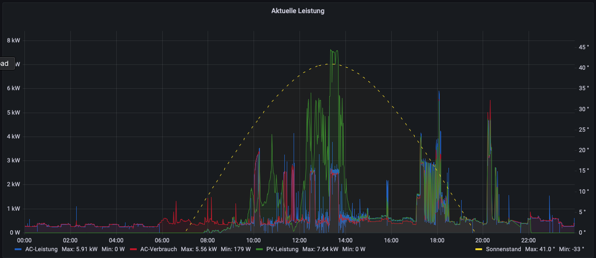

ich habe gestern meine Solaranzeige von 4.7.3c auf 4.8.0c aktualisiert. Soweit ist alles ohne Fehler durchgelaufen. Das war ca. 15.36 Uhr. Nach Sonnenuntergang konnte ich aber feststellen, dass die PV-Leistung nicht auf 0W runter gegangen ist (grüne Linie) und fast gleich mit AC-Leistung und AC-Verbrauch war: Ich habe dann aus meinem letzten Backup die solaredge_serie.php wiederhergestellt, und damit wurden die Daten dann wieder korrekt vom WR gezogen und gespeichert. Sieht man ganz gut nach 22 Uhr.
Ein diff zwischen den beiden Dateien zeigt eine Vielzahl an Änderungen in dieser Daten. Wurde da ggf. etwas umgestellt, geändert oder ist dies vielleicht ein Bug?

PV/Leistung war trotz Dunkelheit annähernd so hoch wie AC/Leistung, was eigentlich nicht möglich ist, hätte um 22 Uhr defintiv 0W sein müssen (was es mit der älteren Version der Datei auch so vom WR geholt wird).

Hast du denn eine Batterie an dem Wechselrichter?
Die PV Leistung wird nur errechnet. Der Wechselrichter gibt die PV Leistung nicht aus.
Wie könnte man denn die PV Leistung errechnen?
Re: Unplausible Daten vom SolarEdge WR nach Update auf 4.8.0c
Ja habe eine Batterie am WR. Dort hat sich auch nichts geändert. Aber dann vermutlich die Berechnung der PV_Leistung im Script, oder?

Ja, das Problem ist die Batterie. Ich benötige den Rechenweg, wie man die PV-Leistung errechnen kann. Ohne Batterie ist das einfach, mit Batterie doch recht kompliziert. Ohne Batterie ist es der DC Wert.
Ich denke so wie er vorher berechnet wurde... Da muss sich die Berechnung ja zwischen meiner alten Version 4.7.3c und der 4.8.0c geändert haben.

Ja, es gibt andere Firmware, deshalb musste ich die Berechnung ändern.
