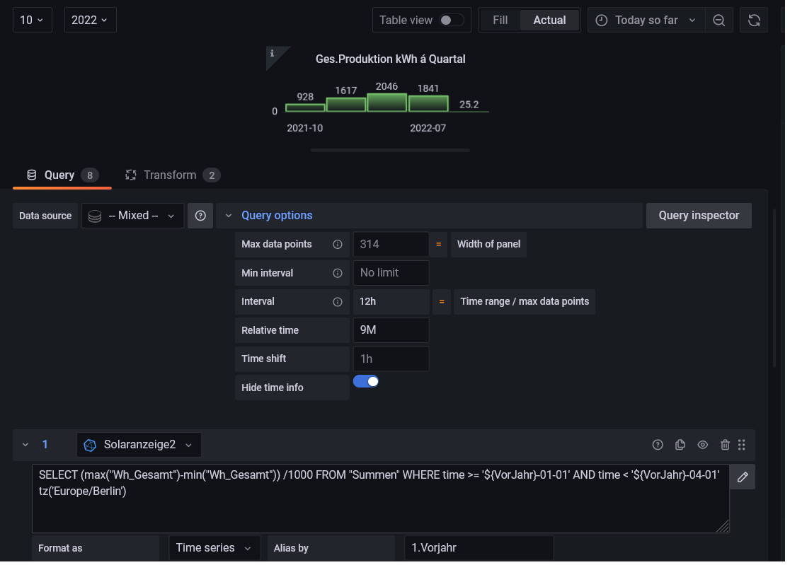

Nun soll ich aber pro Quartal den Ertrag etc. an das Finanzamt senden und dabei funktioniert das ganze nicht mehr. Eine Einschränkung auf zb. 9M (neun Monate) zeigt keine Einschränkung der Bar-Anzahl. Gewünscht wäre die ständige Anzahl von 5 (fünf) Bars, um das Vorjahresquartal noch im Vergleich zu haben. Hier im Screenshot habe ich zum Test versucht, die Bar-Anzahl auf drei (durch Versatz vielleicht vier) zu senken. Geht nicht, auch nicht mit dem Fokus auf Tage und Jahre.
Meine Versuche, den Zeitraum innerhalb des Query wieder einzuschränken, funktionieren nicht (AND time > 'now() - 1Y' usw.)
Wie schränkt man das hier ein?
Ach... und warum ist kein Alias unter den Bars, sondern Zeiten? Auch das bekomme ich irgendwie nicht weg. Umbenennen bei der Transformation bringt nichts, da kann ich die Bars nicht mal namentlich (alias) auswählen.

Also ich habe mal Testweise 5 Querys angelegt. 4 für jedes Quartal im aktuellen Jahr und einen Query für das IV.Q aus dem Vorjahr.. Relative Time habe ich auf 12M stehen gelassen. Funktioniert wie erwartet.
Bzgl. der Bezeichnung auf der X-Achse.. das geht mit der "Time Series" Visualisierung nicht anders.. Das muss man ggf. via "Bar Chart" oder anderen Bar-Visualisierungen umsetzen. Da kann ich aber nicht helfen.
