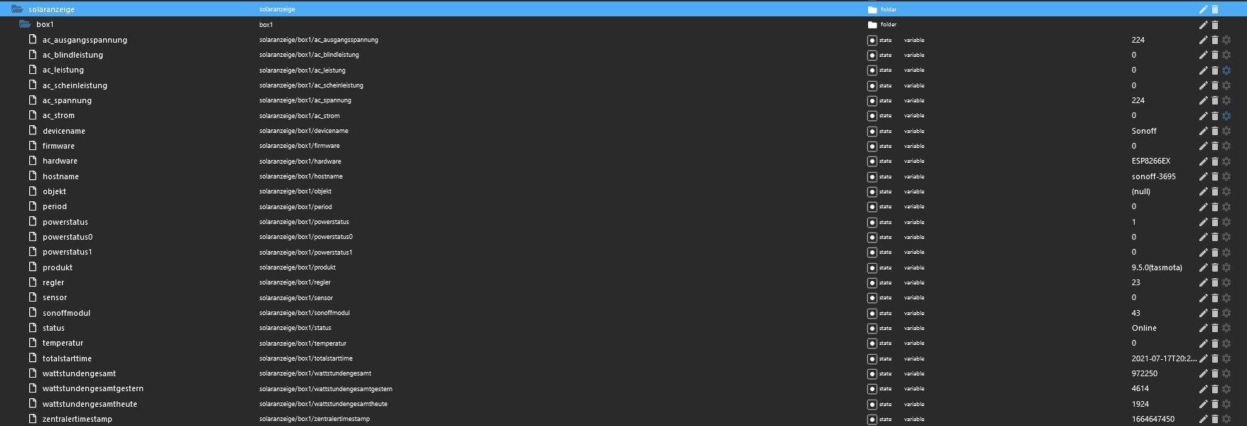

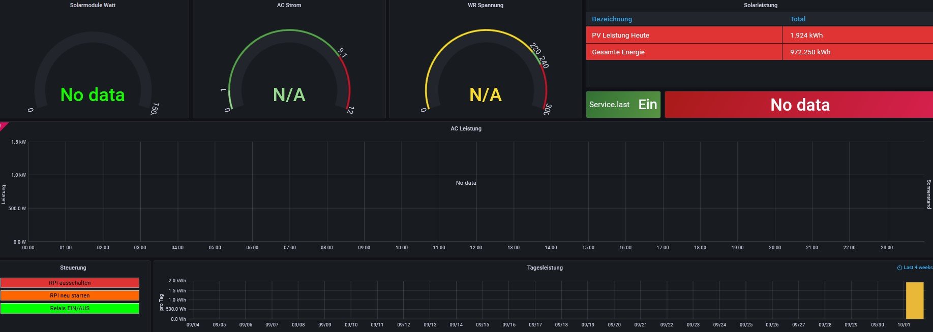

Den DeviceName habe ich mit sonoff eingegeben und das sind die Werte dich ich nur bekomme im Prinzip fehlt das komplette AC :
Hat da vielleicht einer eine Idee, ich doktere jetzt schon echt lange aber finde irgendwie den Fehler nicht.
Was ich grade noch festgestellt habe, über den MQtt Server kommen die Daten also im Moment zumindest die Spannung was meine Ratlosigkeit noch grösser macht
