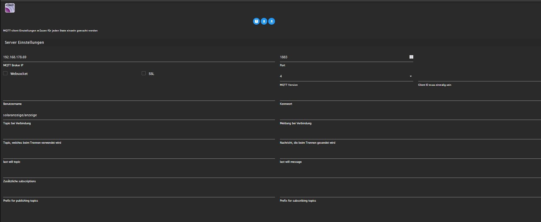

so die Solaranzeige läuft nun wieder richtig. Jetzt habe ich versucht Daten von Iobroker zur Solaranzeige zu senden leider ohne Erfolg. Von der Solaranzeige zu Iobroker Funktioniert. Hier meine ganzen Settings eventuell sieht ja einer den Fehler :
Code: Alles auswählen
//  In diesem Beispiel wird der Wert der PV-Spannung in die Influx Datenbank
//  geschrieben unter dem Measurement MQTT
//  oder
//  Beispiel:  solaranzeige/befehl/1/POP  mit Wert 00
//  Der Befehl POP00 wird zum Wechselrichter geschickt. Er wird jedoch nur
//  ausgeführt wenn es sich um einen erlaubten Befehl handelt, der in der
//  Datei "befehle.ini.php" enthalten ist.
//  Beispiele:
//  $MQTTTopic[1] = "solaranzeige/befehl/1/POP";
//  $MQTTTopic[2] = "solaranzeige/befehl/1/PCP";
//  $MQTTTopic[3] = "solaranzeige/anzeige/1/Wasserboiler";
//  Oder auch
//  $MQTTTopic[1] = "solaranzeige/befehl/1/#";
//  Es können so viele Topics wie benötigt aufgeführt werden. Sie müssen nur
//  durch nummeriert werden [1] bis [n]
//  Bei Multi-Regler-Versionen muss zusätzlich noch die Gerätenummer angegeben
//  werden. Weitere Informationen finden Sie auf dem Support Forum.
//  Achtung! Damit der Empfang auch funktioniert muss $MQTT = true;
//  etwas weiter oben stehen!
$MQTTTopic[1] = "solaranzeige/anzeige/1/PvErsparnisEuro";

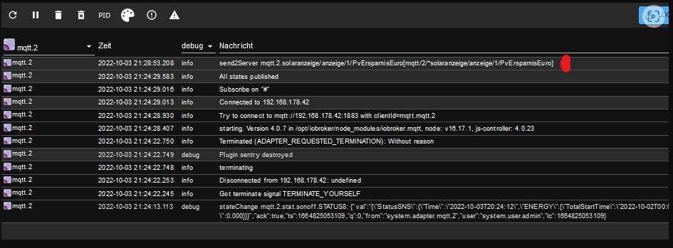

Ich glaube ich bin ein wenig weiter gekommen. Ioborker sendet jetzt werte allerdings werden sie leider nicht in die Datenbank geschrieben
Die ID ist :
mqtt.2.solaranzeige/anzeige/1/PvErsparnisEuro

Hat sich auch erledigt, ich sende die Werte jetzt direkt von Iobroker in die Influx Datenbank.
Die wirklich einfachste Lösung da es einen influx Adapter bei Iobroker gibt.
