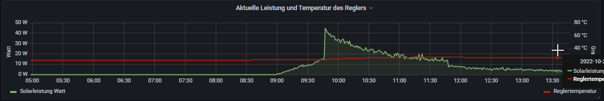

sehen kann werden Temperatur und Leistung in Watt und Celsius angegeben. Und wenn man mit dem Mauszeiger darüber fährt sieht man auch die entstprechenden Werte.

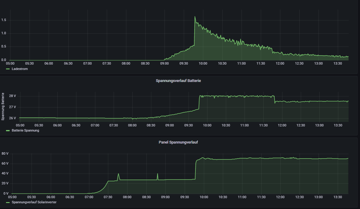

Ich möchte jetzt Batteriespannung, Panel Spannung und Ladestrom in einer Anzeige kombinieren, aber ich bekomme es nicht hin das die Werte entsprechend benannt werden, entweder es wird angezeigt das alles Ampere ist, oder alles Volt ist, aber nicht separiert.
<- Das sind die 3 Anzeigen die ich kombinieren möchte.

Du musst die Zuordnung der Y-Achse links und rechts entsprechend vornehmen.

Ich hab es jetzt noch mal probiert und es hinbekommen, keine Ahnung wieso das jetzt funktioniert und vor 3 Tagen nur Murks dabei rum kam.
