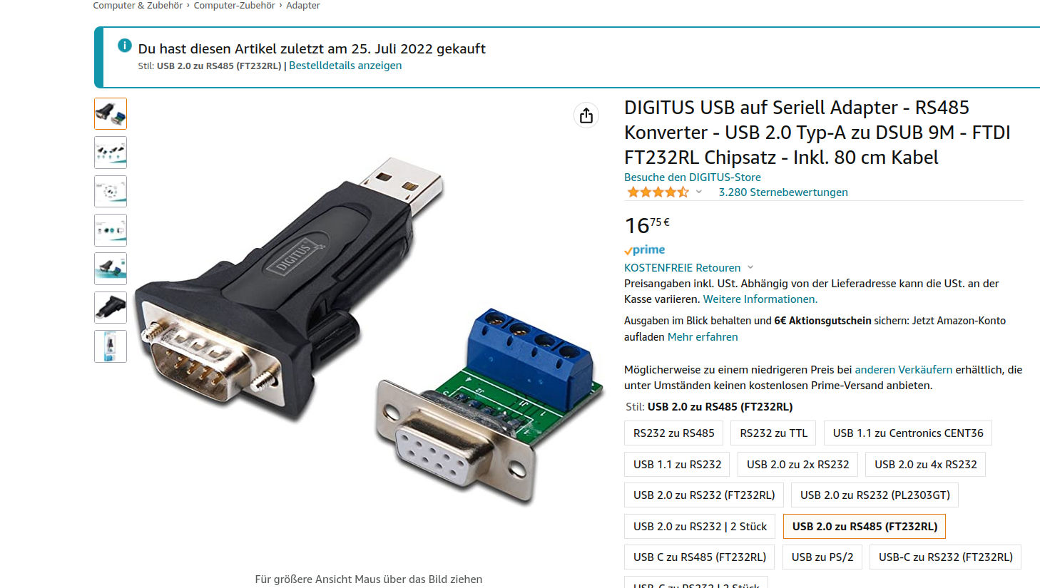

würde dieser Adapter funktionieren ?
https://www.amazon.de/Greluma-Konverter ... 5e4ae8e724
Mir wäre es zwar lieber mit 3-5 Meter Kabel aber es sollte auch Resistent gegen Feuchtigkeit sein.
Leider habe ich keine Alternativen gefunden wo ein offenes Ende ist ohne Anschlussbuchse oder sowas.
Ich habe 0 Plan was ich da kaufen soll.

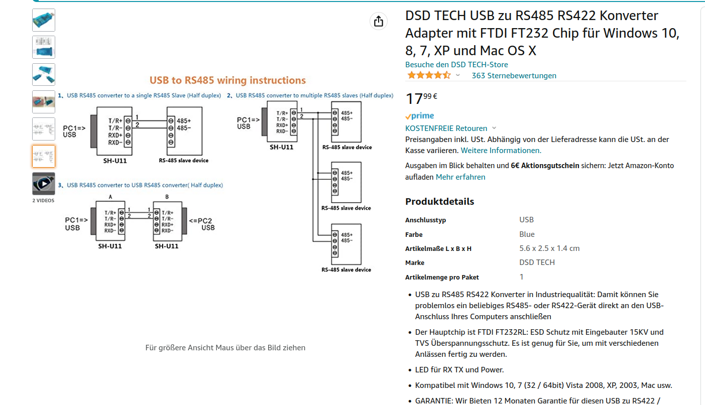

der zweite funktioniert auch. Der von Dir gezeigte hat einen anderen Chip, der u.U. auch ausgewertet wird. Ich bin mir jedoch nicht sicher. Sicher ist aber daß ein FTDI232 Chip funktioniert.
Der USB-Anschluß kommt an den Raspberry und die 2 Adern (verdrillter Klingeldraht oder CAT5-Datenkabel) an die Schraubanschlüsse.
Wegen Feuchtigkeit mußt Du ja auch den Pi schützen, von daher brauchst Du dich, wegen dem Adapter nicht sorgen.
Enrico

Denke der Adapter wird wegen dem CH340-Chip nicht funktionieren.

Vielen Dank für die Links.
Der DSD sieht interessant aus.
Welcher Aderleitung Querschnitt würde denn da rein passen und in den Stecker vom Wechselrichter ?
Wird da Strom also die 5V übertragen oder sind es nur Daten und es kann da theoretisch nicht passieren ?

Es werden die Daten übertragen. Eine geringe Stromstärke und Spannung ist dafür zwar erfordelich, aber das hält sich in Grenzen. Warm wird da nichst.
Selbst 0,25 mm² (Cat7 4 X 2 * 025) sind noch ausreichend.
KLingeldraht verdrillt 2 * 0,6mm² verwende ich, weil es sich bequemer in den Klemmverschraubungen befestigen läßt, und preiswerter ist.
Der Daten-Stecker des MIC hat eine recht flexible Leitungsdurchführung. Ich denke, den bekommt man spritzwasserdicht von Durchmesser 2-10mm, Falls der WR im reien montiert wird.
